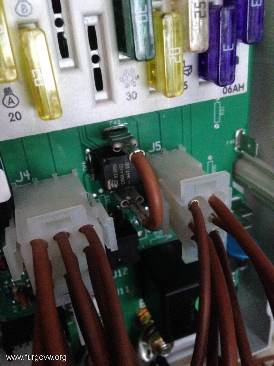

Si que lleva un relé separador de baterías automatico que controla el voltaje del alternador, para ello tienes que meter 12v al pin 18.1, a mi el forero Tarmac me recomendó usar la toma de 12v del salpicadero y así lo he hecho. Yo para cargar las baterías no he usado el relé que trae en la placa sino que he usado un nagares conectado con la salida simulada +D. Hay dos salidas de +D, en la foto (perdón, pero no tengo una mas clara) se ven dos terminales faston machos juntos a la derecha
