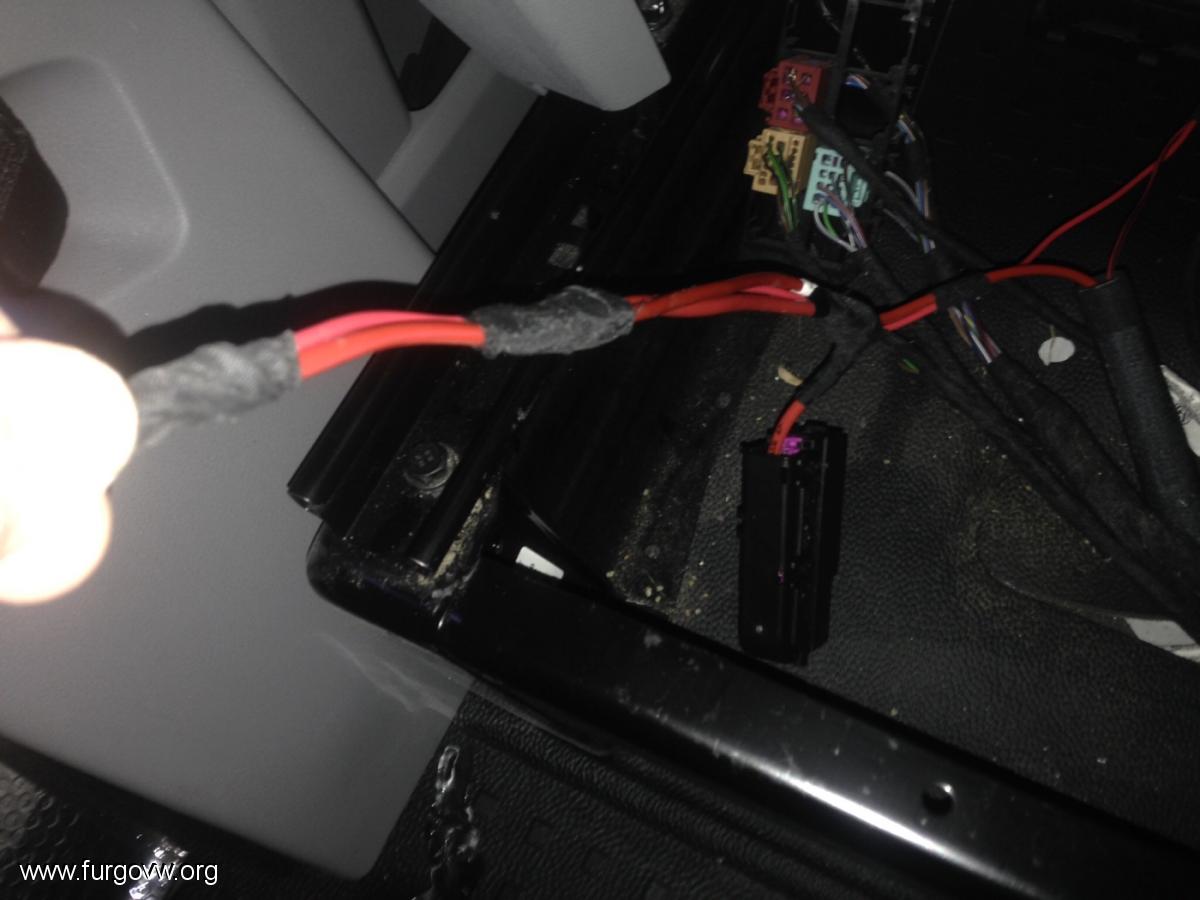

Cita de: schumi-spt en Marzo 15, 2015, 23:01:46 pm
¿Alguen mas se ha encontrado con lo mismo?
Sí yo he visto eso mismo.
Le puse el mes pasado una batería auxiliar a la T5  (del 2015) de un amigo.
Tenía esos mismos cables. Uno gordo que viene directamente de la batería principal y que termina suelto y encintado.
Ese cable tiene otro empalmado del mismo grueso y que va al portafusibles ese que tienes colgando en la foto.
Por cierto en ese portafusibles tienes el fusible (valga la redundancia) del mechero.
Personalmente me pareció un poco delgado ese cable así que tiramos una línea nueva de 16mm. Quitamos ese portafusibles y pusimos uno nuevo y alimentamos el mechero con la auxiliar.

Yo al final utilize la instalacion original, buena idea alimentar el mechero con la bateria auxiliar, creo que tendre que modificar el brico  ;D

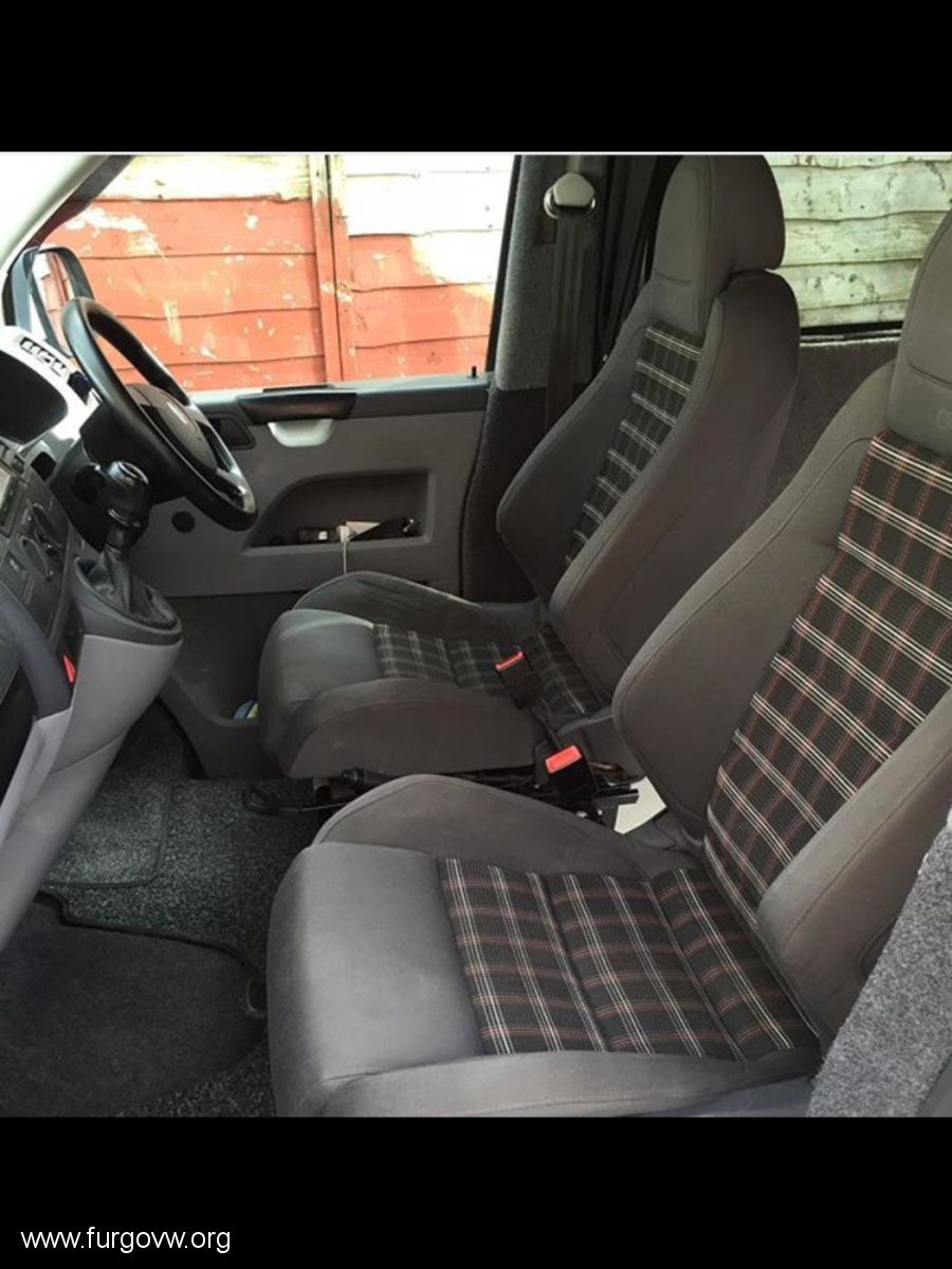

¿Que hos parece estos asientos para las t5?  .baba .baba
Pero no se si es muy complicado acoplarlos en la furgo.  Creo que la base son unos cm mas anchos , y el tema de la itv  ??? ???

Cita de: mcanada en Septiembre 15, 2015, 17:11:55 pm
Buenas tardes,
siguiendo las instrucciones de schumi-spt, he instalado la 2ª batería bajo el asiento tomando como alimentación el cable rojo que va unido al portafusibles; según lo que comentas, no estaría bien instalado, no? Debería tomar como alimentación el cable que viene encintado?
La verdad que está todo instalado pero no sé cómo puedo comprobar si se recarga o no. Tengo instalado un voltímetro pero siempre marca 12.1 V desde el principio.
