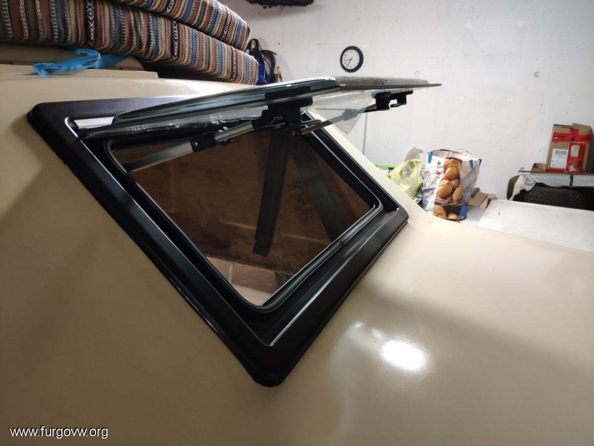

La ventana aun esta sin instalar. Estoy restaurando una vw t3 y va despacio la cosa. La compre por que necesitaba saber como era la ventana para adaptar el agujero a ella. Las fotos las tengo pendientes pero estoy fuera del pais y hasta que regrese no puedo sacarlas.

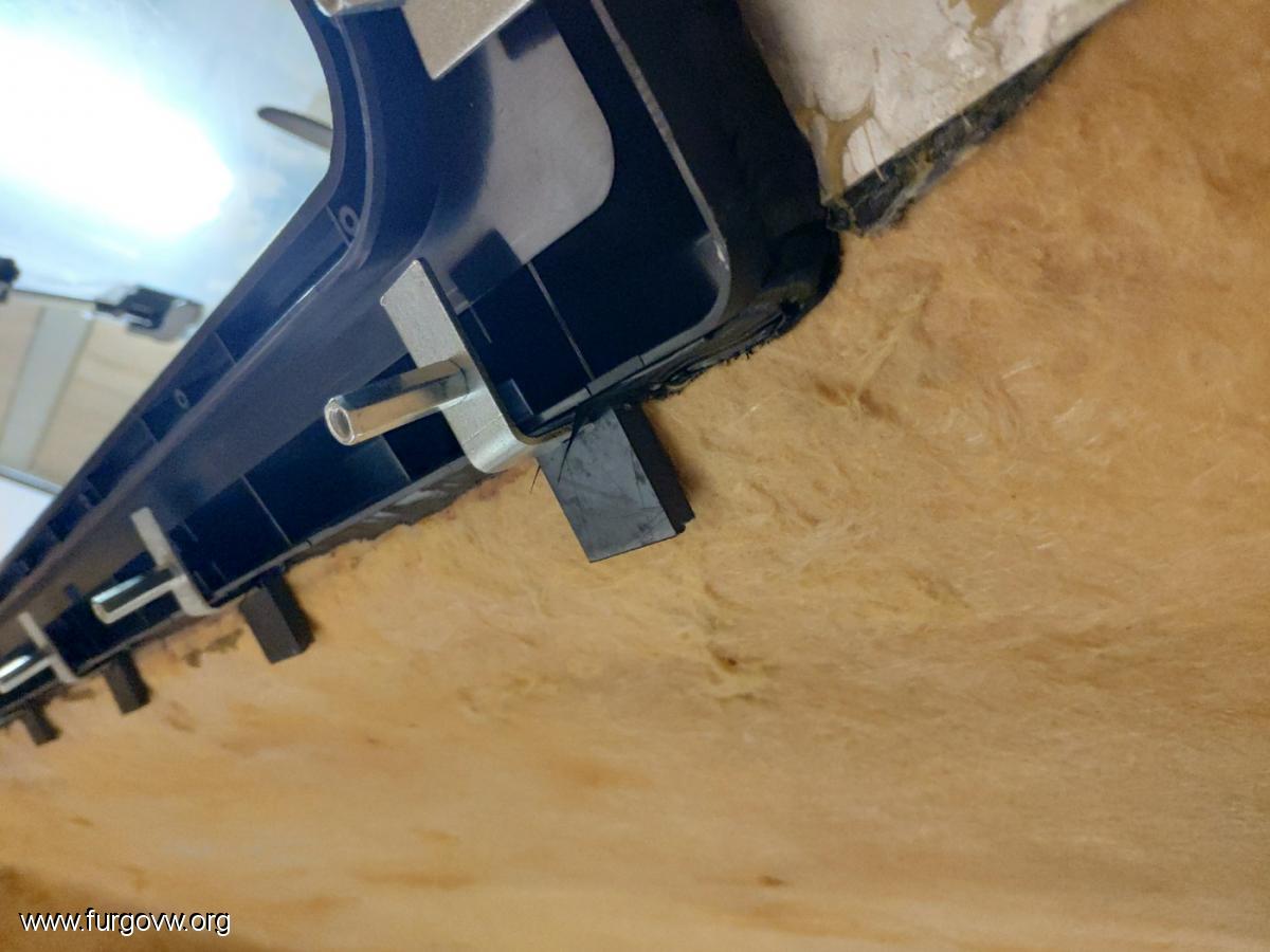

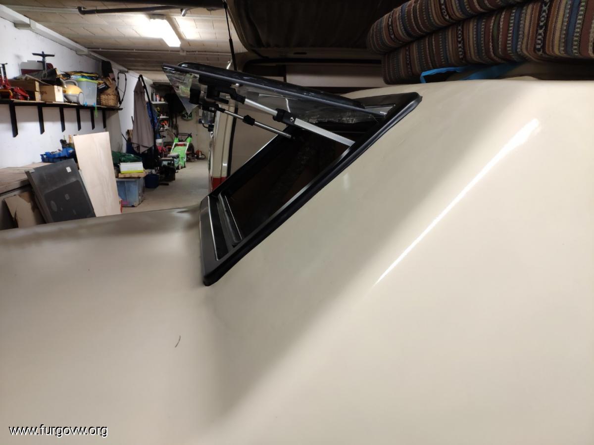

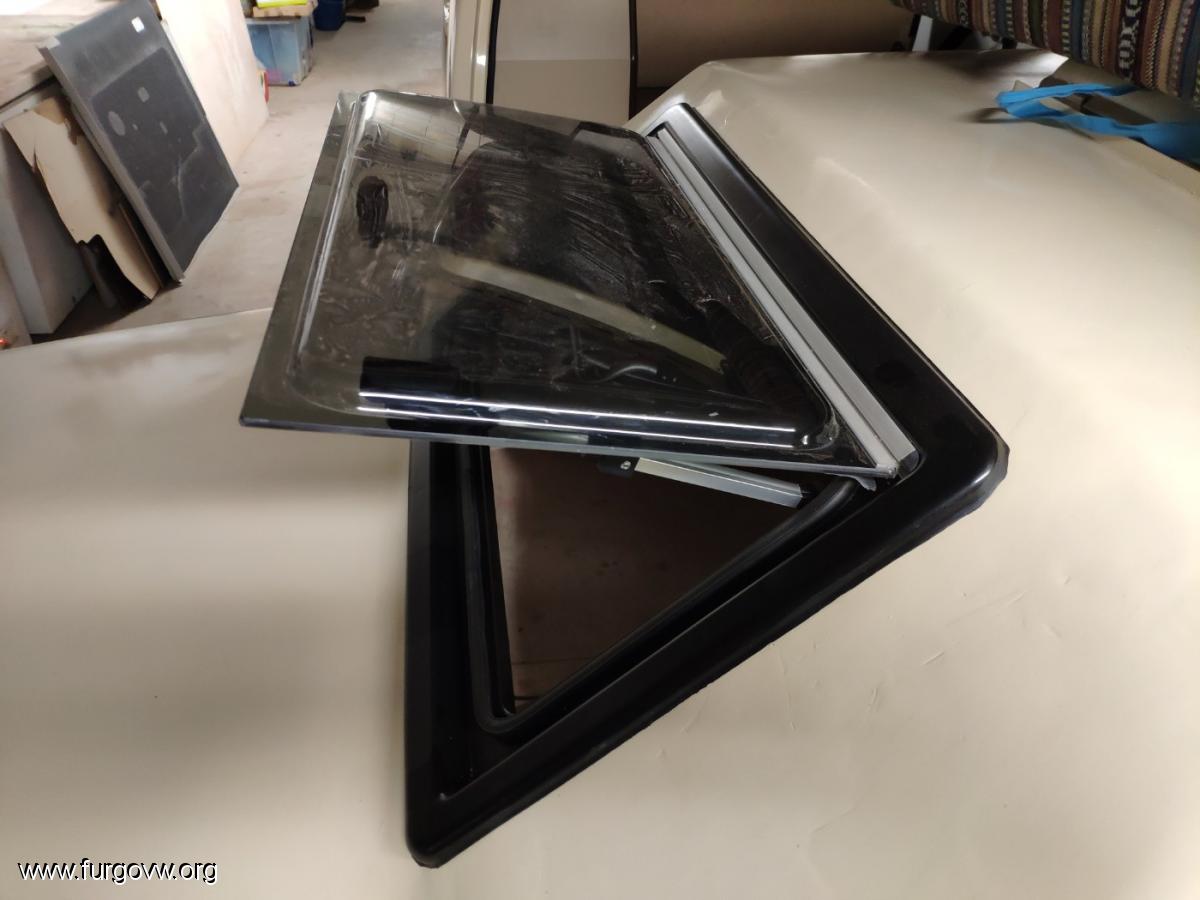

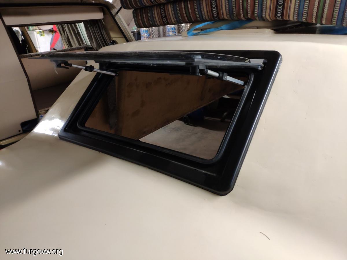

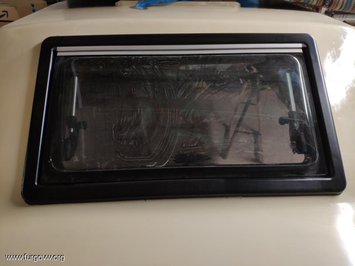

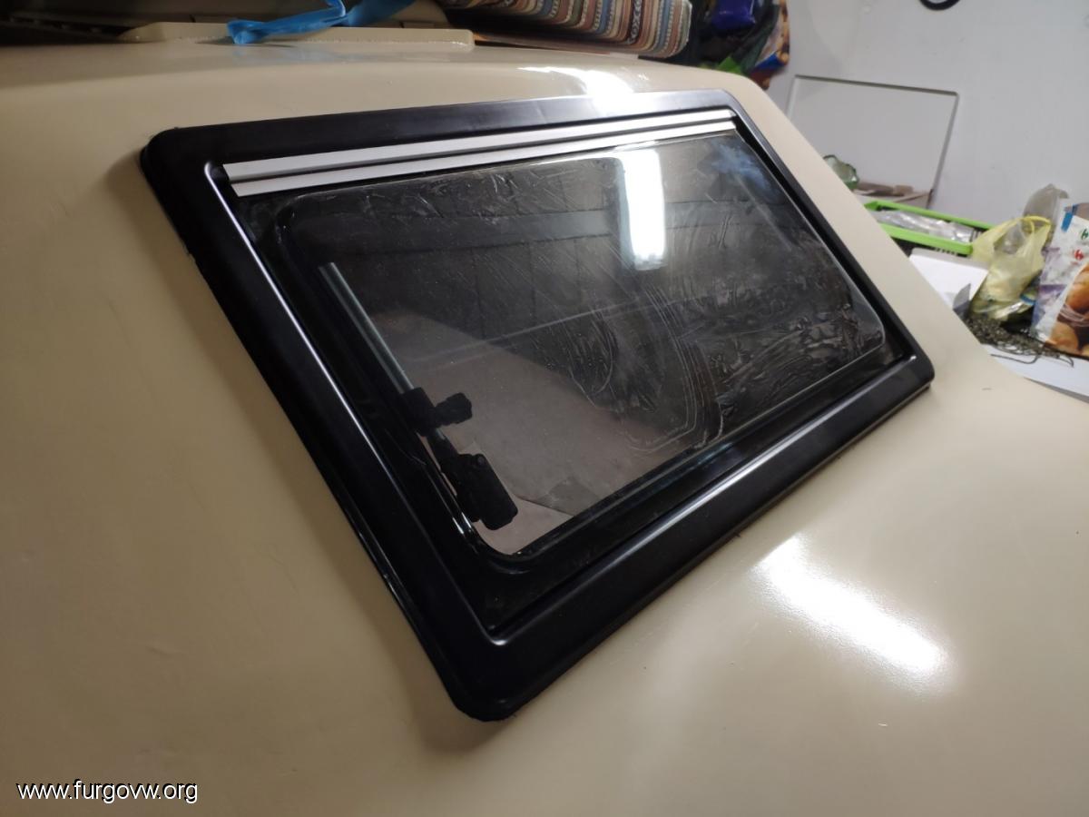

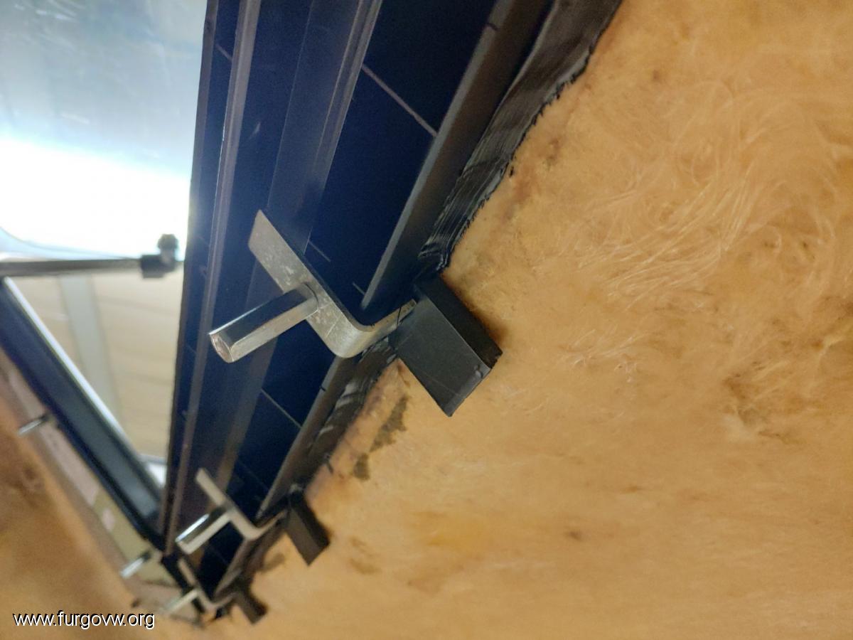

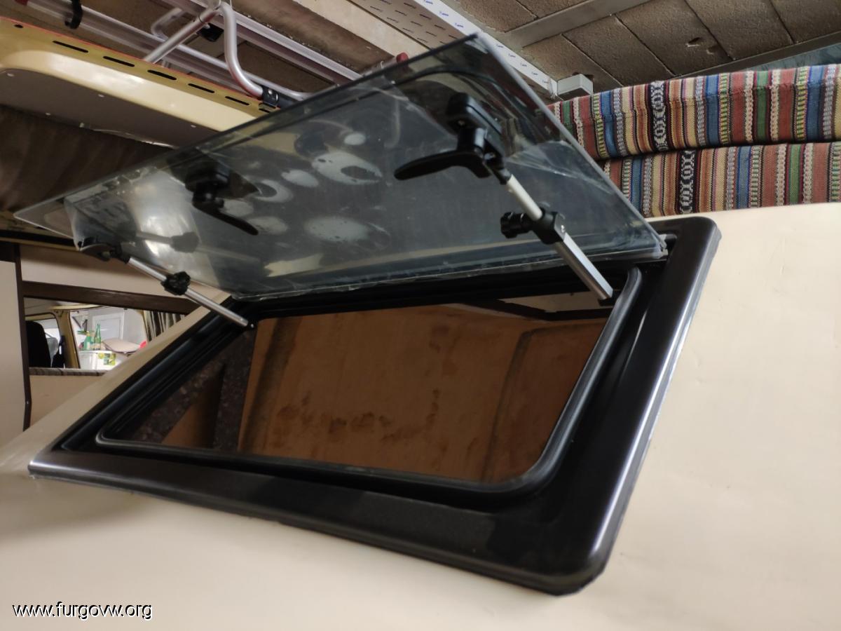

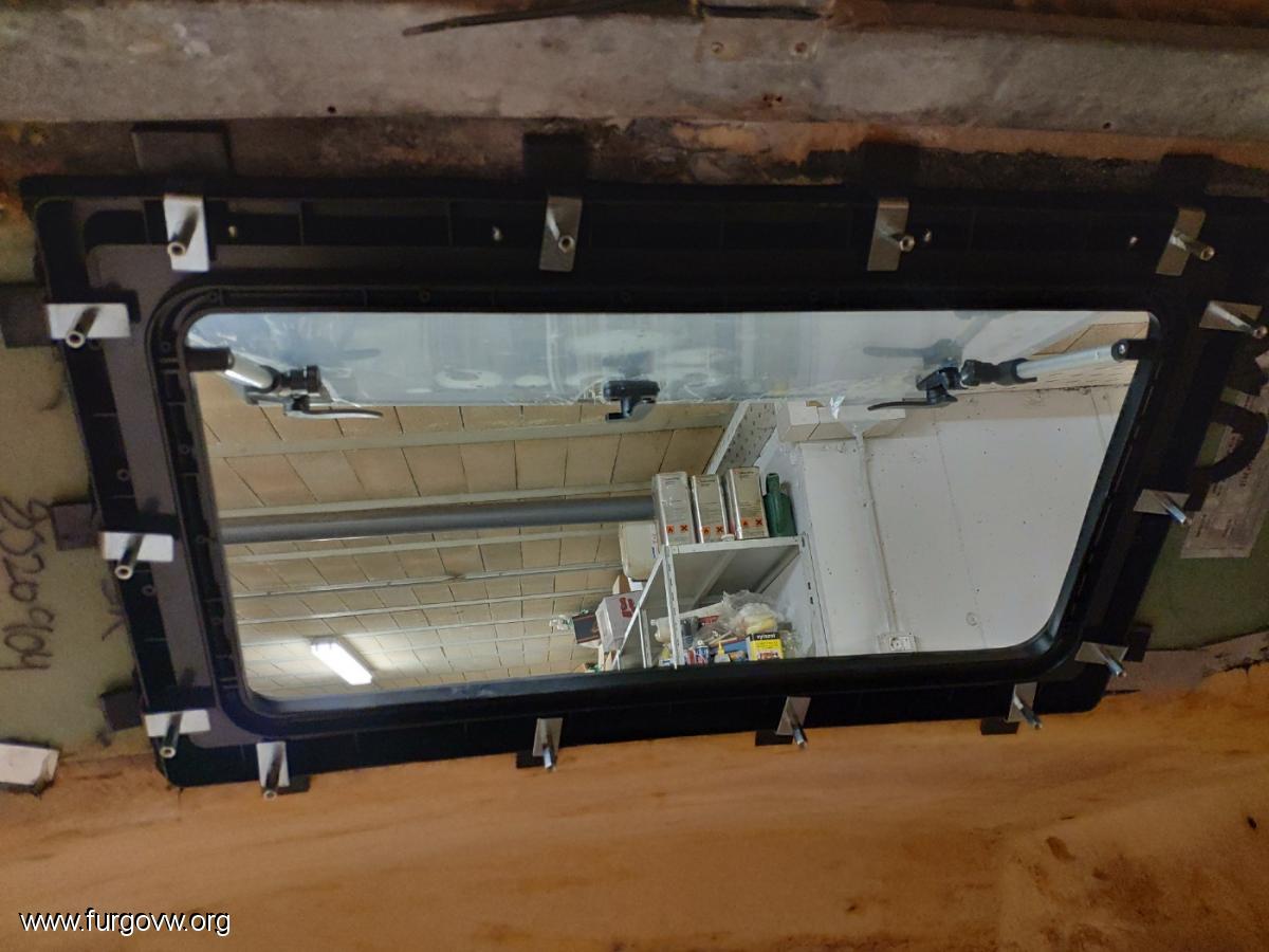

Si entras en el enlace que esta puesto en el primer mensaje dentro hay un video en el que explican un poco como es la ventana y dice que si tiene numero de homologación. Mi ventana si tiene un numero en un lateral. Subo unas fotos de la ventana medio instalada.

No trae instrucciones. Pero la instalación es facil. En mi caso tuve que calzar con unos tacos los agarres por que el espesor del poliester era fino. A parte le tuve que dar sikaflex en todo el contorno por que el techo tiene una curvatura y eso hace que la ventana no asiente bien y su goma no hace cierre. En una superficie plana no seria necesario dar sikaflex.
