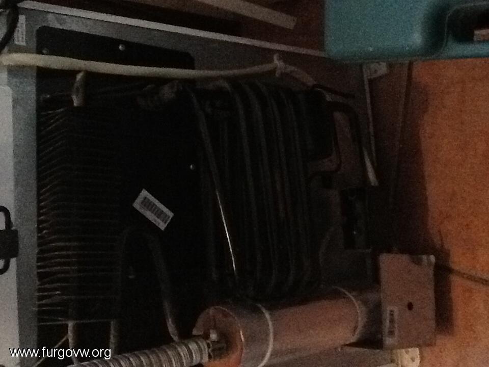

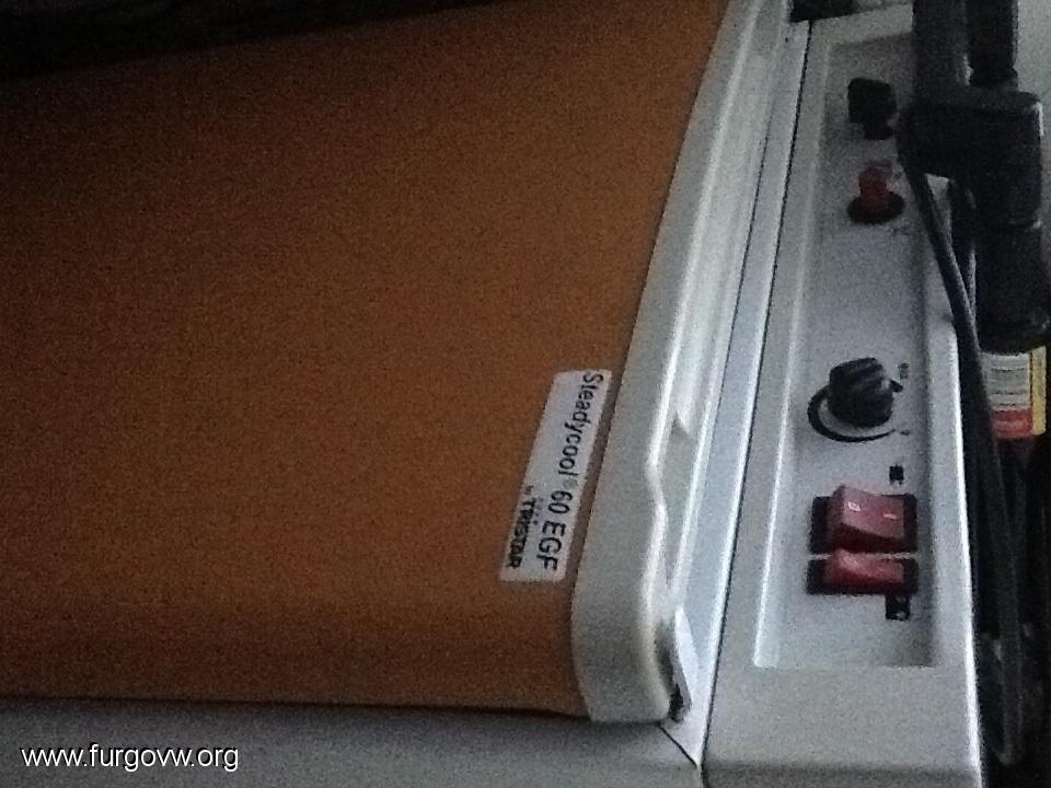

Otra cosa tengo la nevera está que la he conseguido haciendo un cambio ,el caso es que la enchufo a 220v o a 12v y no se enciende nada ni hace ningún ruido, de que podrá ser?
Ese modelo no hace ruido ni se enciende ninguna luz. Pero notaras que se irá calentando el radiador trasero a la hora. A las 3/4 horas ya notaras el frío en el congelador y en el frigo. También notaras calor por la chimenea.
Juanjo63
Ok perfecto .palmas hace dos horas que esta enchufada y ya se nota el frío en el congelador .ereselmejor tarda el mismo tiempo en enfría cuando va a gas?

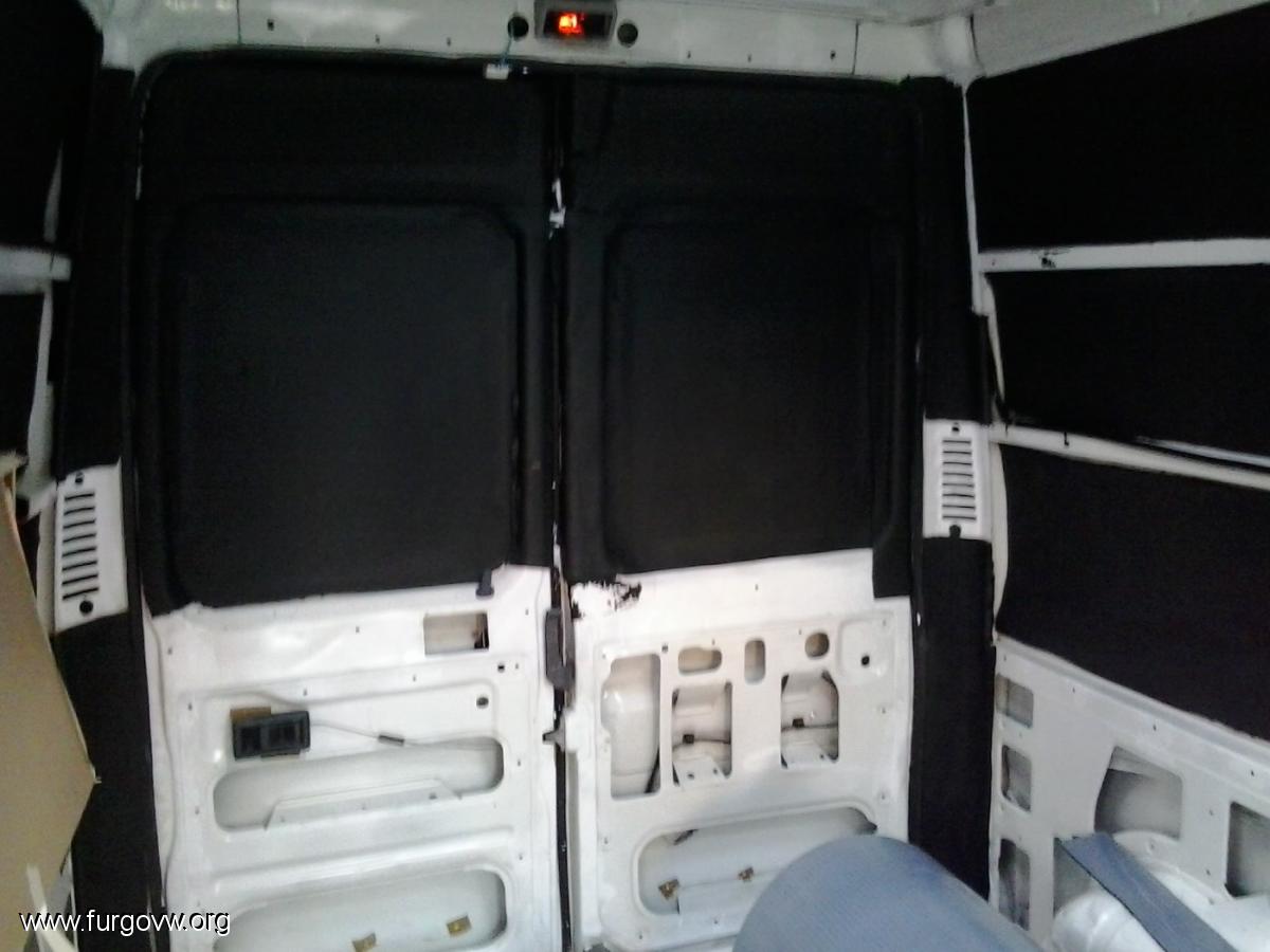

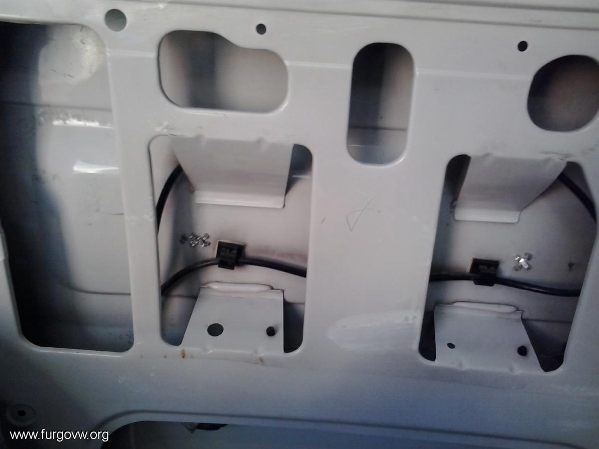

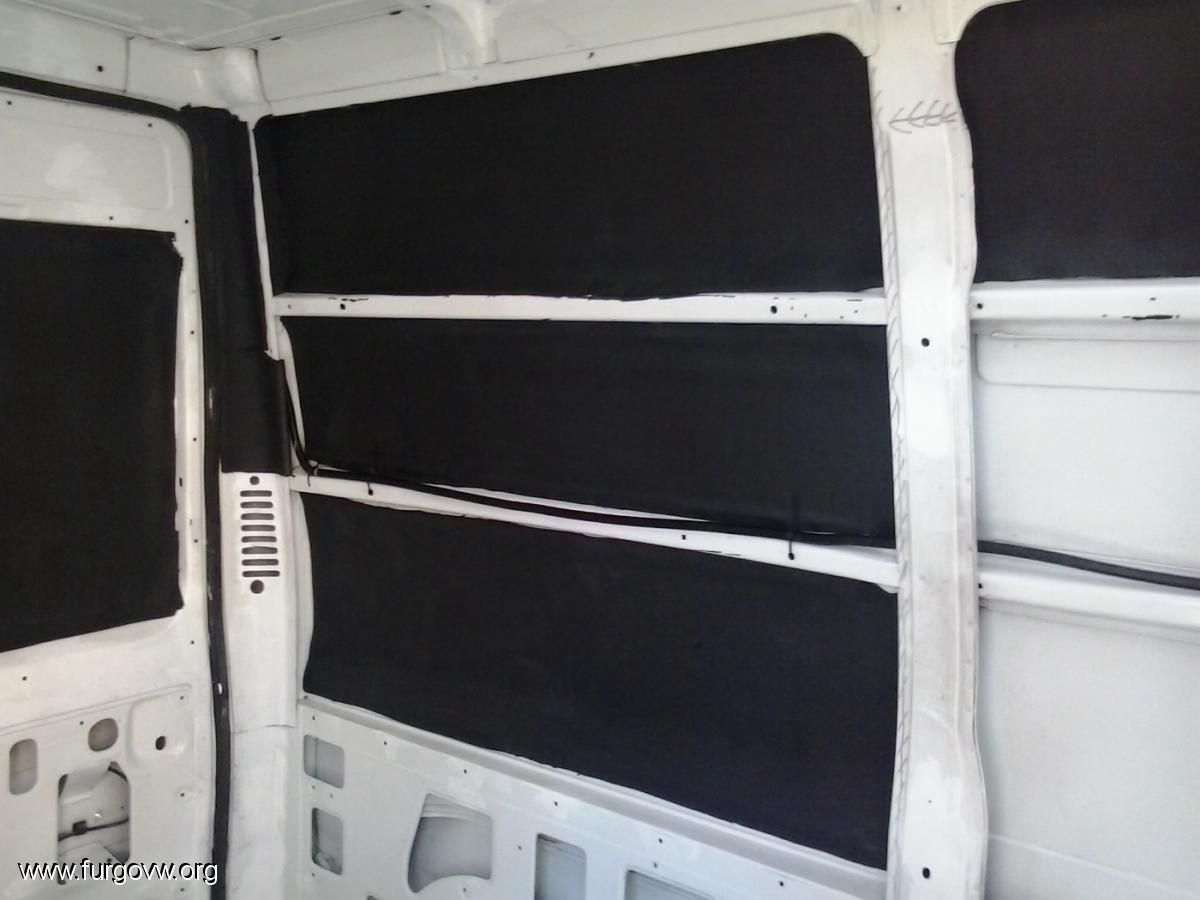

Ya he quitado todos los óxidos y estoy liado con el kaiflex, en los huecos estos de las fotos como se rellenan porque kaiflex es un poco chunga meterlo hay, con espuma de poliuretano?

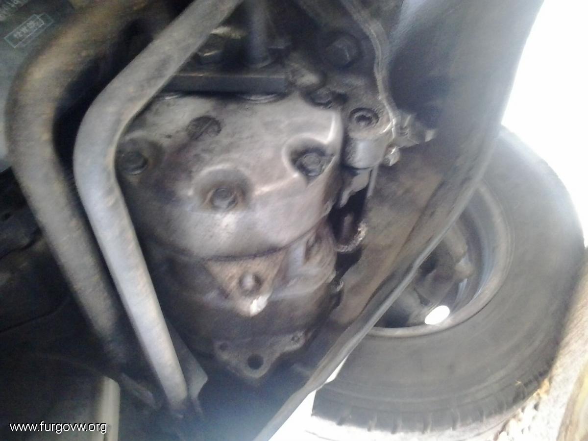

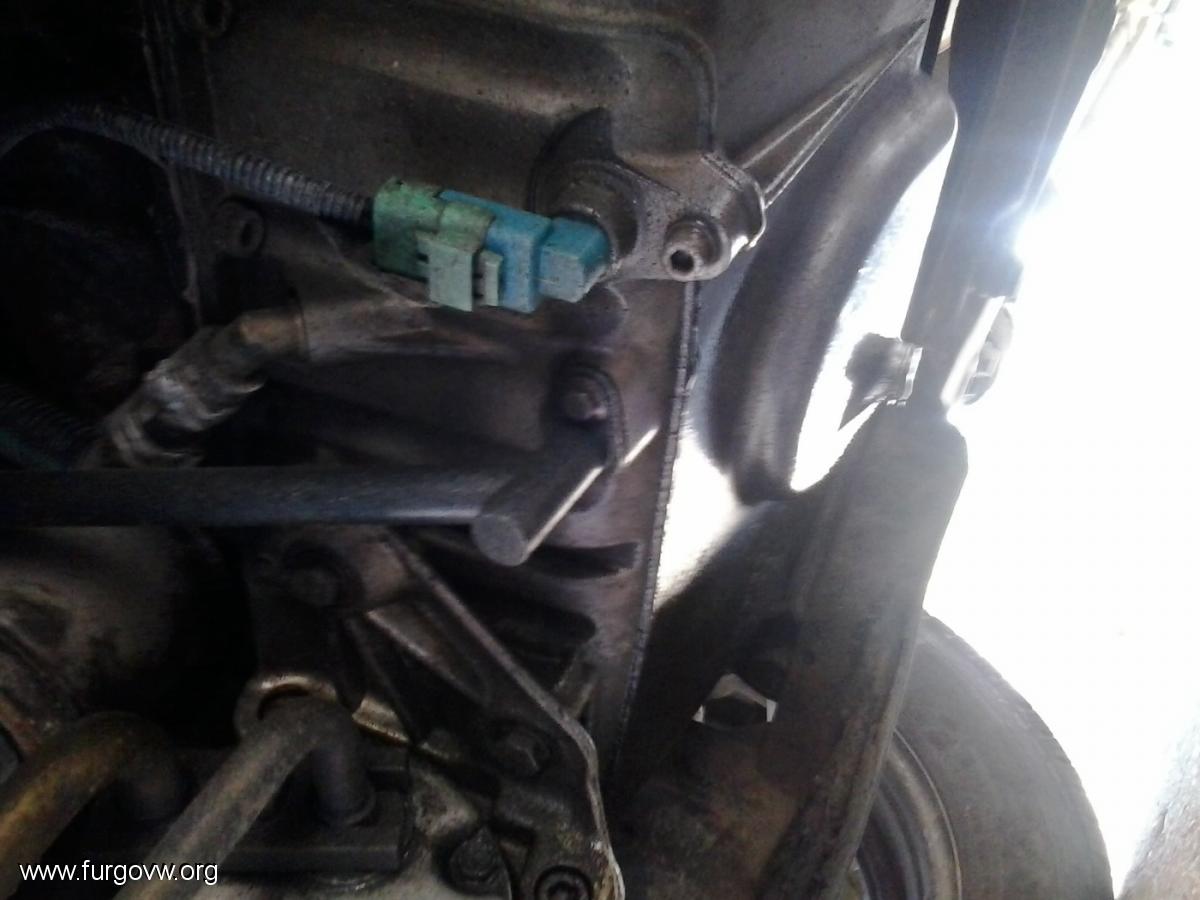

Otra pregunta por esta parte del motor pierdo gasoil sobre todo cuando está el motor arrancado sabéis de que puede ser?
ESERO
Para forrar las bigas lo ideal seria kaiflex de 1 cm.
Para el motor mejor limpiar para ver de donde proviene.

gracias esero,pero no me refiero a las vigas si no a los huecos de las puertas.
esas ranuras de los laterales de las puertas no se tienen que tapar no? según tengo entendido pero no entra el frio por hay? y hay algún embellecedor o algo para que no vean asi?
ESERO
Supuestamente esas ranuras tipo rejilla es para cuando cierres las puertas el aire del interior de la furgo salga por ahí, hay gente que las tapa, de todas formas ya cuando paneles esa zona le buscas alguna rejillas que poner encima, las hay pequeñas y con esa forma.
Los huecos de las puertas pues con kaiflex como puedas, córtalo con la forma del hueco y luego pégalo centrado y vas despegando el papel hacia los huecos mas difíciles y pegando al mismo tiempo, si le quitas de golpe el papel que protege el adhesivo se te pegará por todos lados.le vas quitando
Borgamfreeman
Para las vigas yo he usado el kaiflex que se usa para los aires acondicionados, los venden en leroy, bricomar,etc en rollos y valen unos 6€ cada uno!
