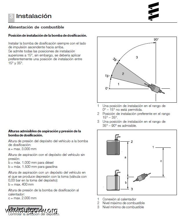

alexzannardy
Es otra marca mi calefa, perdona...
En la mía si aconsejan la inclinación de la bomba
Sigo atento a los avances, va a quedar muy chulo todo
Saludo!

Cita de: alexzannardy en Agosto 13, 2012, 09:01:52 am
Saludo!
Hola.
:o  ;D Ya decia yo, por que como te digo, en mi manual no decia nada de todo eso.  Por cierto, que calefacción es ? Eberspacher ?
Gracias, y esperemos que así sea, y que quede chulo, al menos para mi  8)
