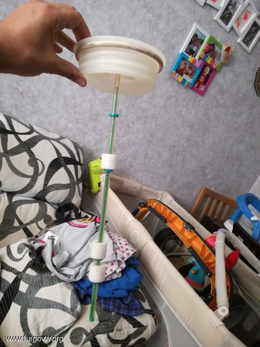

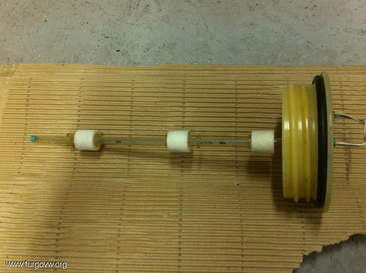

Cita de: lleropa en Julio 01, 2013, 17:07:25 pm
Enhorabuena por este tutorial. Gracias a él he conseguido arreglar mi nivel y el de un amigo.
Queria aportar mi granito de arena con las siguientes fotos.
Este seria otro tipo de nivel que lleva el deposito Westfalia del año 92.
tienes tres boyas imanes, no esta relleno de cera y se saca facilmente, para poder manipularle. como se ve en las siguientes fotos.
Tengo fastidiado justo el mismo, (nugget del 98), me marca siempre lleno y hay dentro algo de agua, que por cierto no logro saber como ha entrado. Como sacaste la resistencia?, se derrite lo que tapa por el extremo del cable?, y de que caracteristucas he de buscar los reles reed switch?

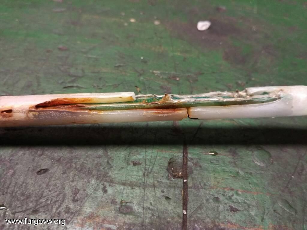

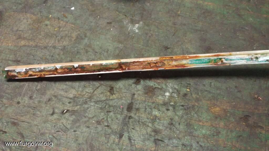

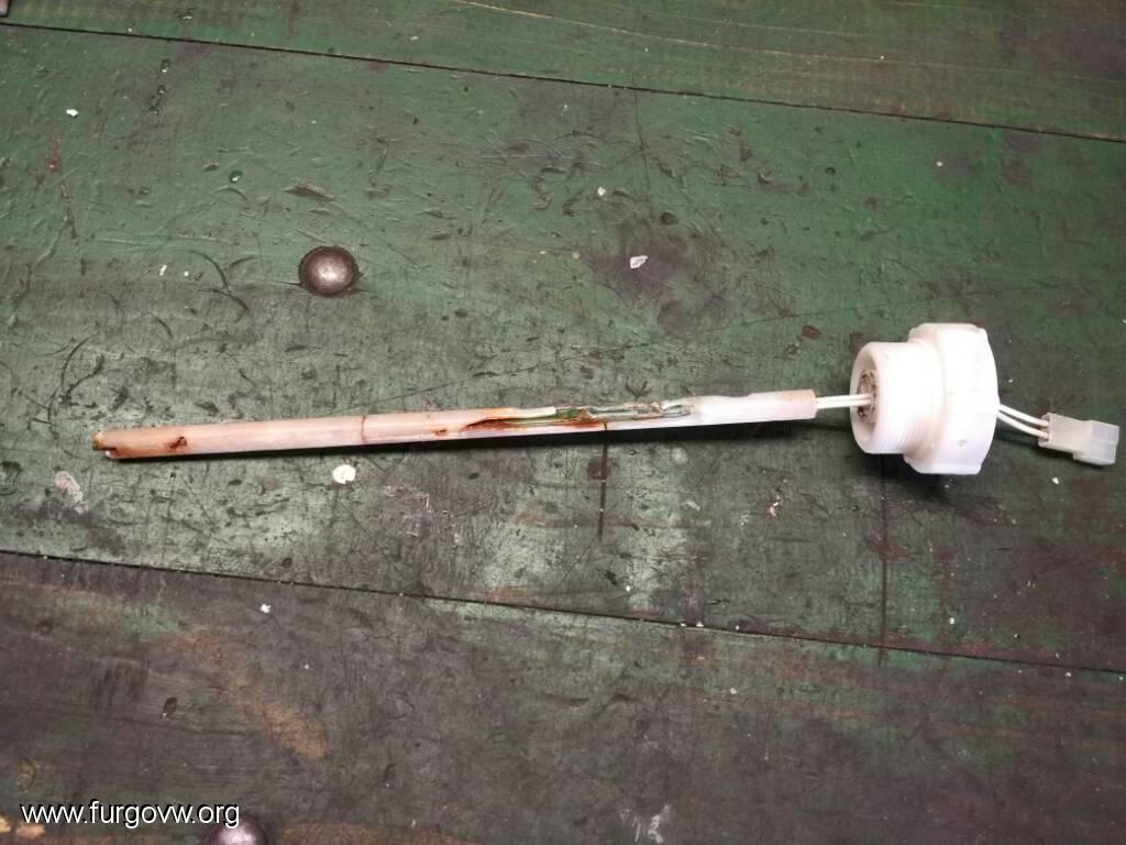

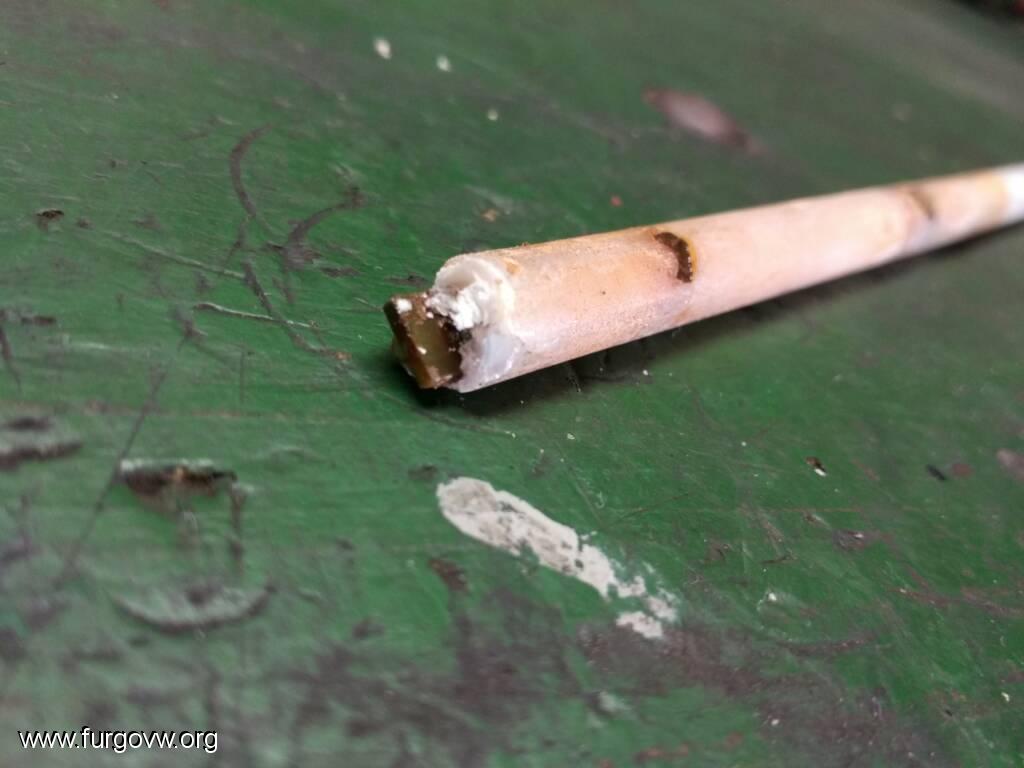

Buenos días, tengo una VW T4 recién comprada y tengo el problema de que el medidor de aguas limpias en la centralita me marca lleno pero está vacío, me he decidido ha seguir este tutorial con la sorpresa de que ya se lo habían hecho y lo peor es que lo hicieron mal (estaba el tubo lleno de agua), pasó capturas a ver si ustedes me pueden hechas una mano, me gustaría saber si esto tendría solución quitando todo esa vela que tiene y limpiando bien todo bien, para luego seguir con el tutorial, o por lo contrario al estar todo oxidado ya no valdría para nada, gracias de ante mano!
Enviado desde mi Mi-4c mediante Tapatalk
karpediem1977
Sin animo de fastidiar...le veo, salvo el tapon, irrecuperable..
Tienes derecho a expresar libremente todo aquello que te esté permitido decir.
https://www.furgovw.org/foro/index.php?topic=386391.0
dcastro
Cita de: karpediem1977 en Diciembre 16, 2016, 17:28:18 pm
Tranquilo, no es fastidiar es opinar, yo pienso lo mismo!! Lo que veo tambien es que no marca (no aparece nada) en la centralita el depósito de aguas grises..Alguien sabría decirme algo al respecto??

Ten encuenta que en ese,estado estaran resistencias mal, reles mal y alguna pista rota
