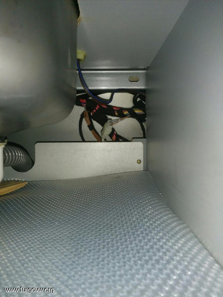

He desmontado el cajón de los cubiertos para intentar sacar la sonda y no lo he conseguido, esto es lo que veo;
Veo el conector y el cableado de la sonda, puedo tocar el tapón del deposito por donde sale la sonda pero por el difícil acceso no lo puedo aflojar...
Hay la forma de sacar la sonda sin desmontar medio mueble??????

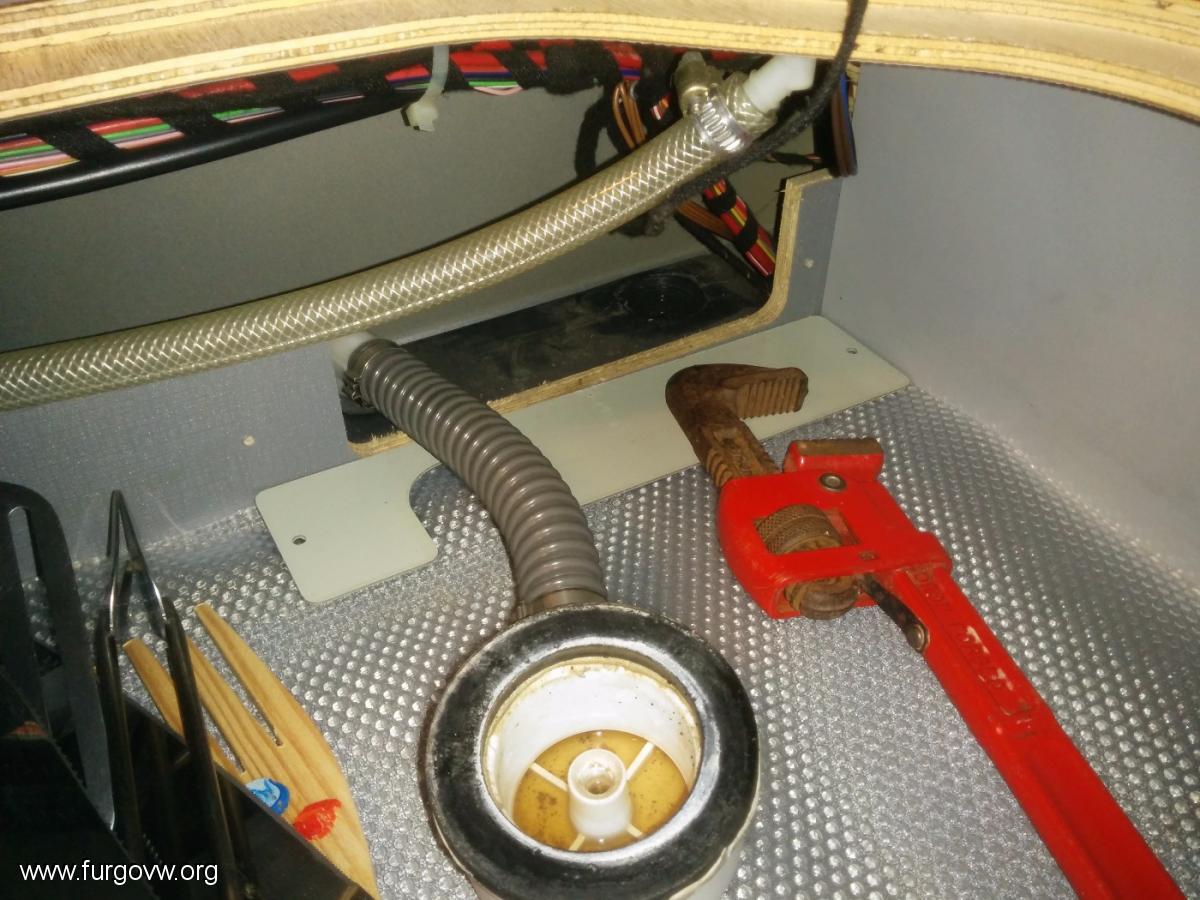

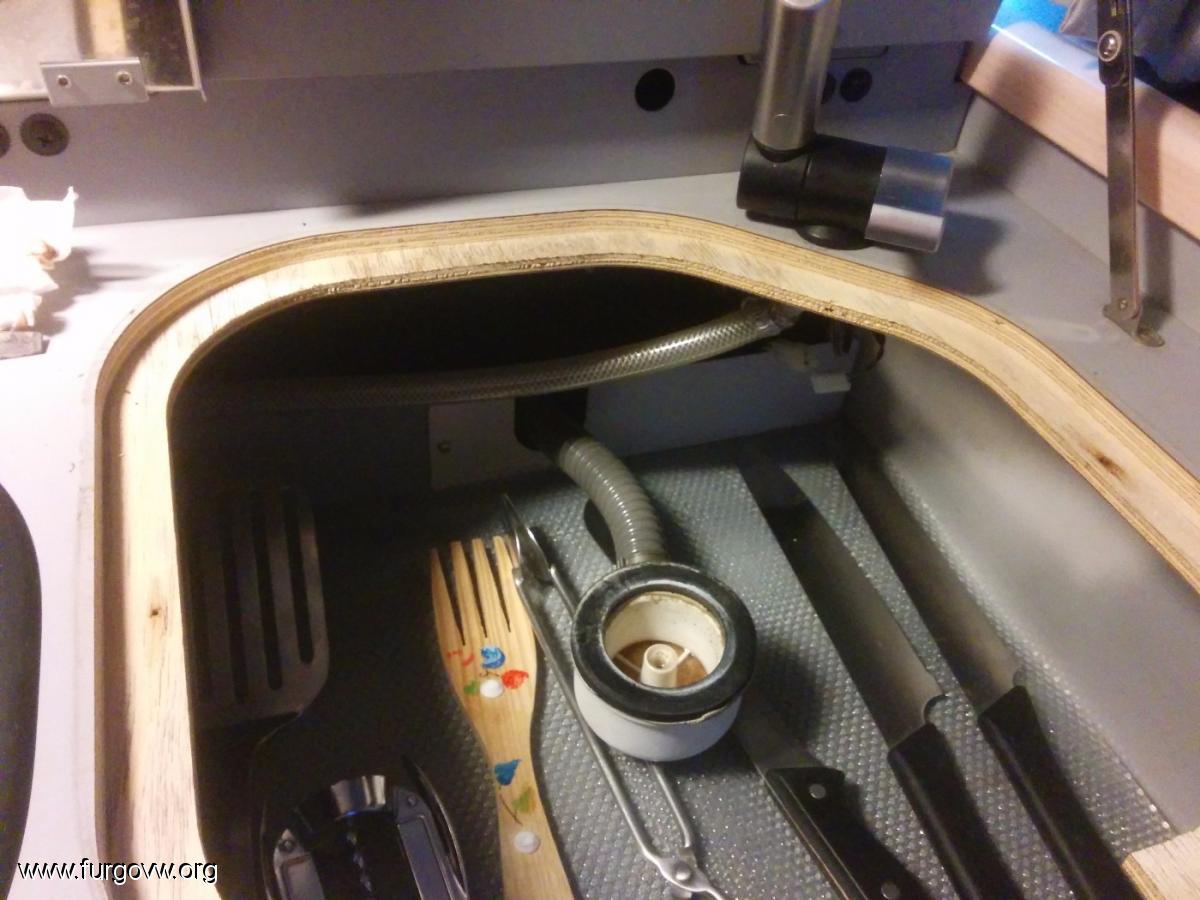

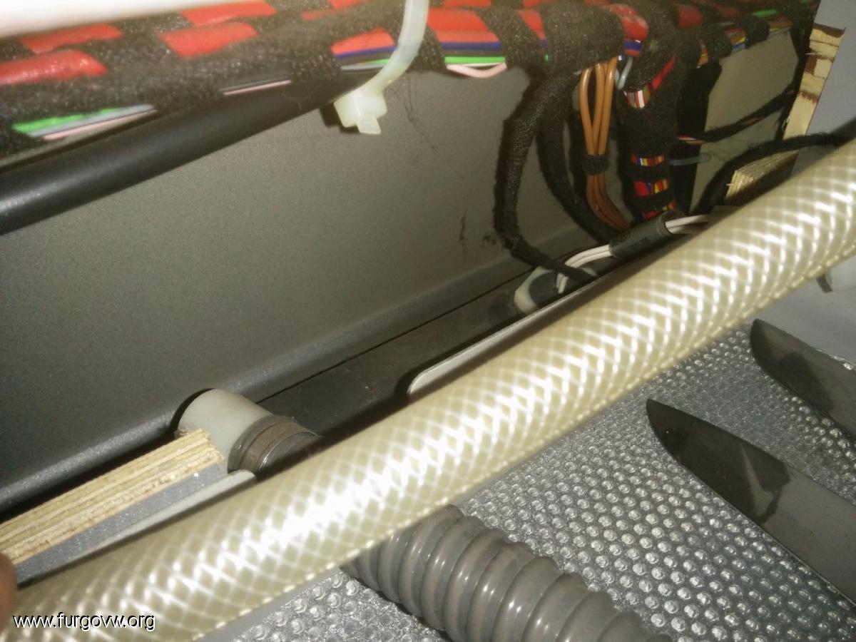

Ya lo he podido solucionar, publico unas fotos por si en un futuro le puede resultar útil a alguien más...
Hay que desmontar el fregadero ( son 4 tornillos) y desmontar la tapa metálica, con eso ya tienes un buen acceso a la sonda. En mi caso estaba obstruida por la suciedad y la bolla no se desplazaba, limpiarla y listo!!

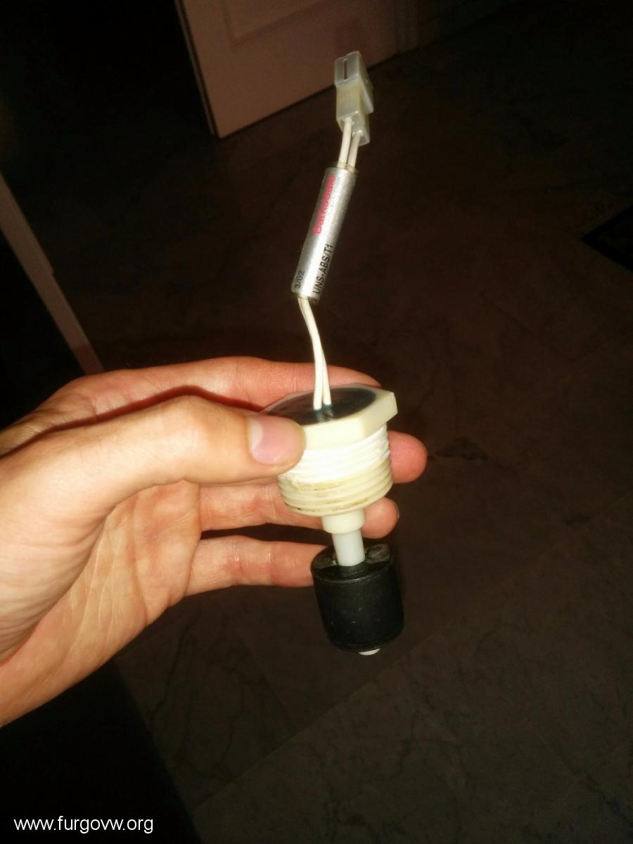

Buenos dias, acabo de desmontar el fregadero para ver la bolla, resulta que esta el aparato pero no tiene el flotador/bolla en si, y de lo vieja que estaba se ha roto la tuerca de arriba, queria saber si alguno a comprado alguna original o copia.. por que no creo que encuentre la bolla dentro del deposito y paso de desmontar muebles para sacar el deposito y ponerme a buscarla, creo que seria mas facio comprar una, de todas formas no marcaba nada en la centralita, espero alguna respuesta y gracias!!
