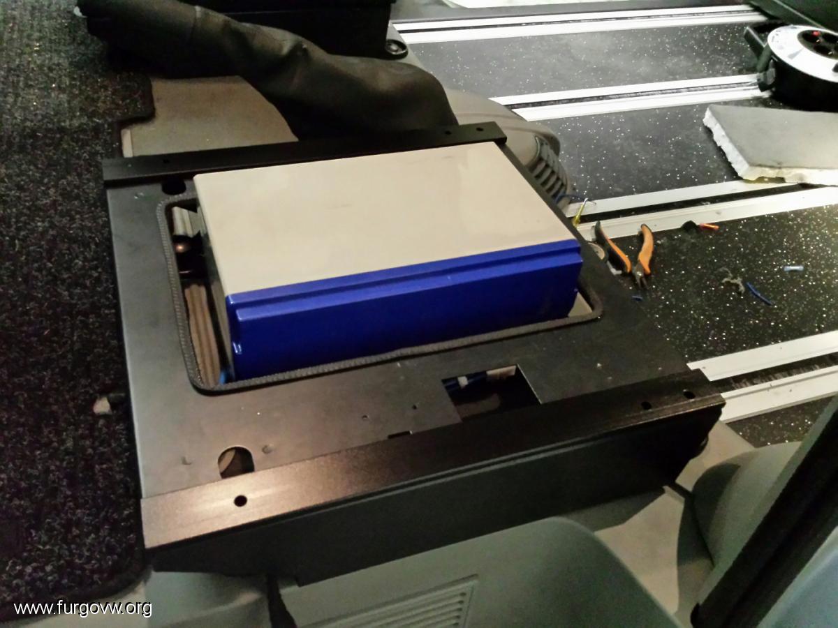

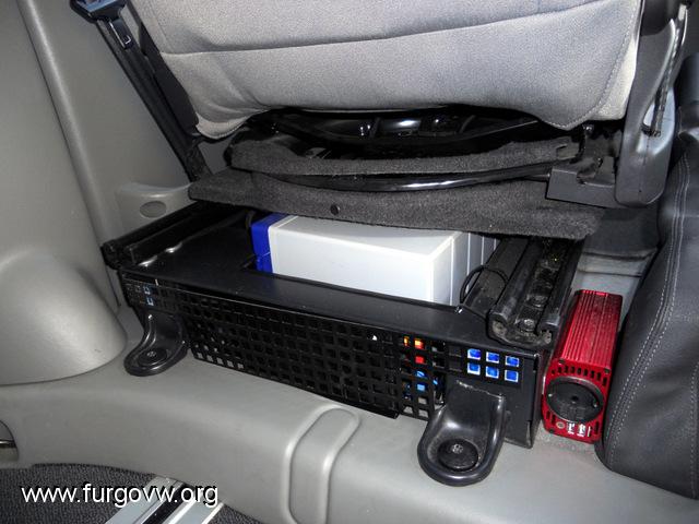

Si que cabe, pero suplementando el asiento. Yo le he metido un par de arandelas (unos 4mm.) a los tornillos gordos que sujetan el armazón al suelo, y luego he tenido que hacerle unas pletinas de 8mm. entre el armazón y las guias.
Creo que es más dificil confundirse si primero agujereas el armazón centrando las medidas de la batería, luego colocas la batería en su sitio, y por último marcas y cortas la moqueta.
Gambitero.

Las baterías se ponen tumbadas, en este caso, porque en esa posición cogen menos altura. Las baterías AGM la puedes tumbar sin ningún problema, es perfectamente seguro. Las de ácido (las de toda la vida), no.

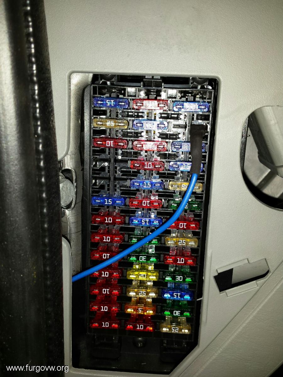

Os voy a explicar como he cambiado yo las luces de los plafones para que tiren de la segunda batería. De la caja de fusibles que hay en el lateral izquierdo del salpicadero, quitamos el tercer fusible de la segunda fila. Luego tiramos un cable desde nuestra caja de fusibles (la de la segunda batería) hasta la caja de fusibles original, y pinchamos ese cable al que le hemos puesto un terminal faston macho en el orificio derecho del hueco donde iba el fusible originalmente. No se si me he explicado bien, os dejo una foto.

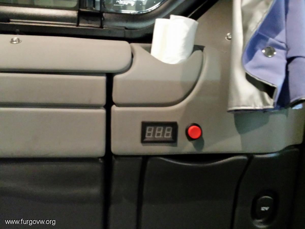

Tenía que haber quitado el rollo de papel higiénico para la foto, lo se...   .meparto

Tengo una duda. Hace mucho tiempo que quiero alimentar las luces originales a la secundaria, y no se si con este sistema que has propuesto, se siguen apagando al pasar cierto tiempo. Parece que van controladas por la Centralita, para que se apaguen al cerrar con la llave, y también tras estar cierto tiempo encendidas. Al puentear en la caja de fusibles original, eliminamos ese temporizador?

No, no lo eliminas, sigue funcionando igual que antes, pero alimentándose de la segunda batería.

Muchas gracias Titox83, has sido muy inspirador, tanto que nos hemos lanzado y hemos calcado tu sistema.
Cabe muy justito debajo del asiento pero cabe.

Caber cabe. Doy fe. Suplementando la base y el asiento hasta conseguir la altura adecuada cabe la típica agm del lulukabaraka de 100AH. La espuma recortada bien justa para que quede bien sujeta y no se pueda desplazar hacia ningún lado la batería.

Hola. Justo debajo de las orejas de agarre de la base a la furgoneta unas arandelas grandes. Y entre la base y el asiento una pletina de unos 5mm y listo.
