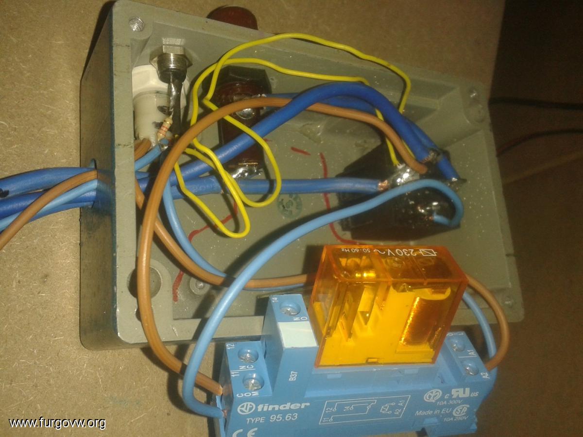

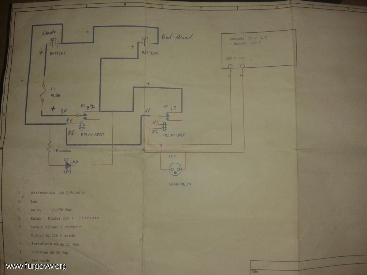

Me han echo un esquema y quiero saber porque hemos metido la pata en algo. Este circuito lo probamos y funciono cambiando el nombre de las baterías. (donde pone coche, va la auxiliar y viceversa) El caso es no se como lo he montado que he fundido un fusible y en una de las pruebas la batería auxiliar a echo reacción y estaba hirviendo. Por supuesto que la desconecte de inmediato pero que posibles fallos tengo?
Me gustaría saber si abandono y empiezo de nuevo, no quiero que nada salga ardiendo.
Datos de la intalacion:
Batería de coche 90am
Batería auxiliar 72am
conversor 12v 1000w
http://www.furgovw.org/index.php?action=post;topic=16027.4200;last_msg=3649312#http://www.furgovw.org/index.php?action=post;topic=16027.4200;last_msg=3649312#

Cita de: nuyak en Marzo 01, 2015, 18:20:23 pm
Supongo que lo que buscas es que cuando el inversor en su salida está dando 230VAC desconecta la batería principal de la auxiliar, con lo que el inversor nunca consume de la principal (no están dibujados los cables que alimentan el inversor desde la auxiliar).
Es más lógico conectar la patilla 86 del relé al alternador en lugar de al positivo de la batería auxiliar y te ahorras el relé finder.
El led no tiene mucho sentido, lucirá siempre que haya una batería auxiliar conectada (que no esté 'muerta') aunque esté descargada.
Una carga con un voltaje demasiado alto para la batería auxiliar puede provocar un recalentamiento, pero también puede ser que esa batería esté dañada.
nuyak
Los cables del convertidor no están puestos pero es casi evidente como colocarlos a la batería auxiliar. Lo del rele finder venia con lo que me han recomendado poner pero casi mejor conectarlo al propio alternador me imagino que al + directamente. Mi duda es que he visto que la gente lleva puesto rele   E-772  que soporta mas am pero con el que tengo puesto soportara la carga? o tendría que cambiarlo por uno de mas am?
Por cierto, gracias por la explicación.

Cita de: nuyak en Marzo 01, 2015, 18:27:06 pm
Me pierdo mucho.
Utilizas el rele de la derecha (a 220v) para controlar el rele de la izquierda (a 12v) Asi conectas las dos baterias cuando funciona el inversor.
Veo dos fallos:
1 Por que no utilizas el rele de la derecha (a 220v) directamente para unir las baterias?
2 Por que quieres juntar las dos baterias al funcionar el inversor? Si fuese un cargador de baterias lo veo logico pero no con el inversor

Cita de: Santaia70 en Marzo 03, 2015, 15:03:03 pm
Me pierdo mucho.
¿No es al revés? (el rele tiene el NC conectando las dos baterías, cuando se excita la bobina desconecta las baterías).
Veo dos fallos:
Eso es por lo que insistí en el post anterior, no le veo ningún sentido, es mejor excitar el rele con bobina a 12V con el alternador y listo.
Diferente sería que fuera un cargador, del que han copiado el esquema, cambiando la 'entrada' por la 'salida' y conectando los NC en lugar de los NO de los dos reles (cuando el cargador está conectado a la red conecta las dos baterías para cargarlas).

Cita de: Peru_zulaika en Marzo 04, 2015, 19:02:37 pm
Ahora mismo no recuerdo la numeracion de las patillas de los reles pero se suelen dibujar en reposo.
El rele de la derecha(governado por 220v) en reposo alimenta el rele de la izquierda. El de la izquierda al darle los 12v abre el circuito.
Si damos 220v al rele de la derecha, este deja de alimentar al rele de la izquierda quedando asi el circuito cerrado(unido) entre las dos baterias.
EDITO
He mirado la numeracion, el 87 es NA y el NC seria 87a.
La numeracion esta mal puesta en el dibujo. El que esta marcado(en el rele de la izquierda) como 87 seria el 87a, y el de abajo el 87
Si se conecta como en el dibujo, al alimentar con 220v se juntan las baterias.
Si se conecta por la numeracion, al alimentar con 220v se separan las baterias
