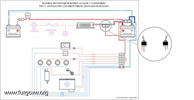

tognajas
Igual me lío mucho la cabeza, pero voy a colgar esto a ver que os parece, como se puede mejorar o si es completamente inútil (que seguro que es esto último). Lo mismo está requetehablado el tema, pero no lo he visto por ningún lado o no he sabido buscarlo.
La historia empieza asi: yo quiero hacer un uso de la corriente completamente independiente, es decir, cuando estoy en un camping tirar del inversor directamente, sin pasar por batería, porque no se yo que tal le ira a la batería eso de cargarse y descagarse a la vez. Y al revés, cuando estoy en ruta, usar la batería, como es lógico, para alimentar todo lo que vaya a 12 y poder usar el inversor para el ordenador y cosas que vayan a 220.
Bueno pues para este fin, se me ha ocurrido poner unos interruptores, que no se si existiran o lo mismo no se llaman interruptores y tienen otro nombre. Pongo el esquema modificado para que se entienda, a ver si alguien lo puede corregir, o sacar fallos o simplificarlo...
