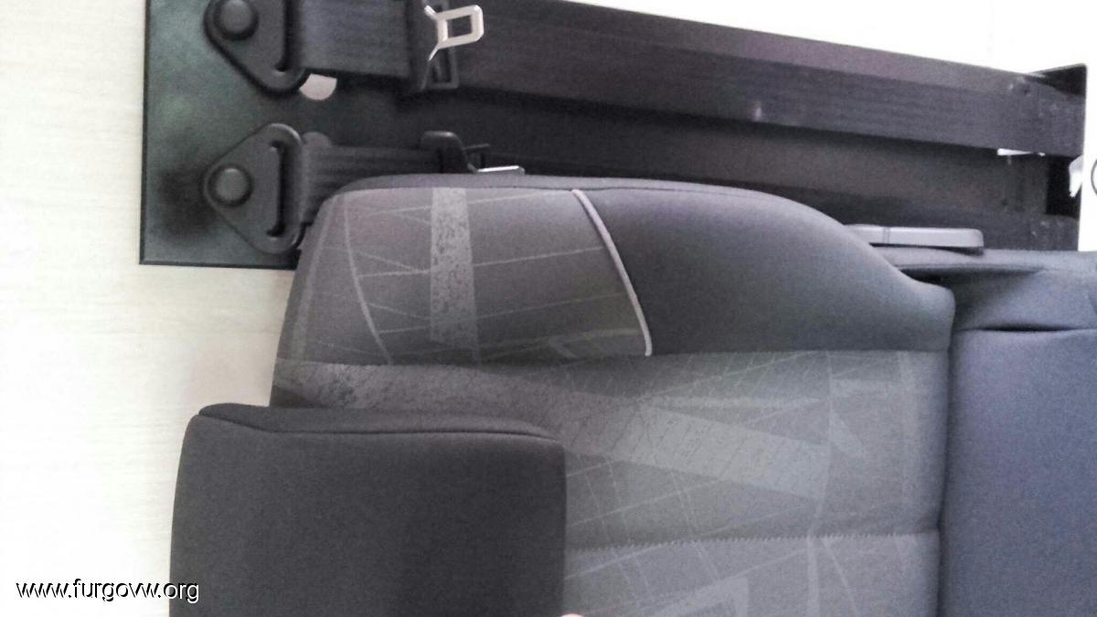

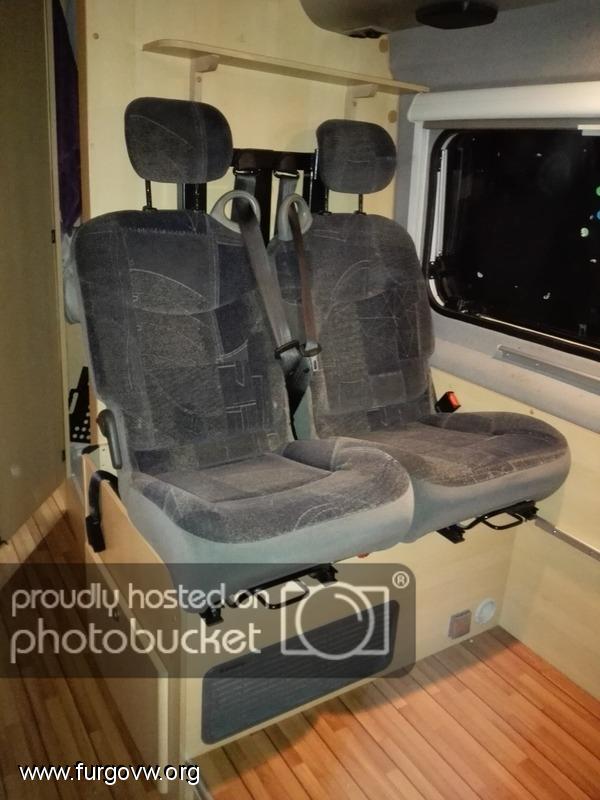

Buenas, pongo la foto de tal y como lo dejé. Saludos.

Talp, ya llevo dos años con los asientos exactamente iguales que los tuyos y desde el primer día contentísimo, ahora bien ... ampliamos la familia, jeje, ¿puedes decirme si utilizas y conoces alguna silla para niños que encaje bien en nuestros asientos de Scenic?

Perdona parchis me pillaste de vacaciones  he estado todo el mes desconectado,la silla para niños que mejor se adapte a nuestros asientos no  se cual puede ir mejor yo cuando monte los asientos ya me pase al alzador que es solo la base y no he probado otra salut

Bueno,yo he comprado los asiento pero no les puedo poner,mi estructura es ancha y no puedo ponerlos asta atrás
La verdad que quedaron genial.

Ósea que voy a ver si me los cambian,por cierto  les compré en desguace Eduardo en burgos,tienen un montón alli
Enviado desde mi SM-G531F mediante Tapatalk
menudo malaje, y no puedes  destapizar la parte tasera del asiento y quitar un poco de la esponja?? yo tengo comprados  dos como los tuyos y dentro de  poco empiezo con la camperizacion ... lo tendre en cuenta !!

Nada,me los cambiaron

Una peticion a los que ya tengais instalados los asientos, podiais compartir las fotos o el enlace al brico si lo teneis presentado?
Estoy a punto de liarme con el tema, esta tarde he comprado unos asientos y antes de meterme a desmontar y demas quisiera tener toda la info posible.
Mi idea es intentar mantener los railes y que se puedan desplazar los asientos como en la scenic. Así mientras no se usen iran casi rectos y mucho mas esteticos y en el momento de usar, desplazar hacia delante e inclinar el respaldo hacia atras. Es mi intencion, ya vere si lo consigo.
Yo quisiera también. Abrirás otro hilo o lo pondras aqui? Gracias
laurito
Pues quizas en lugar de abrir otro, si a Talp no le importa, puedo poner aqui como va quedando, fotos y demas, así esta la informacion concentrada en un hilo, ya que creo que este brico va a ser bastante popular con el tiempo.
