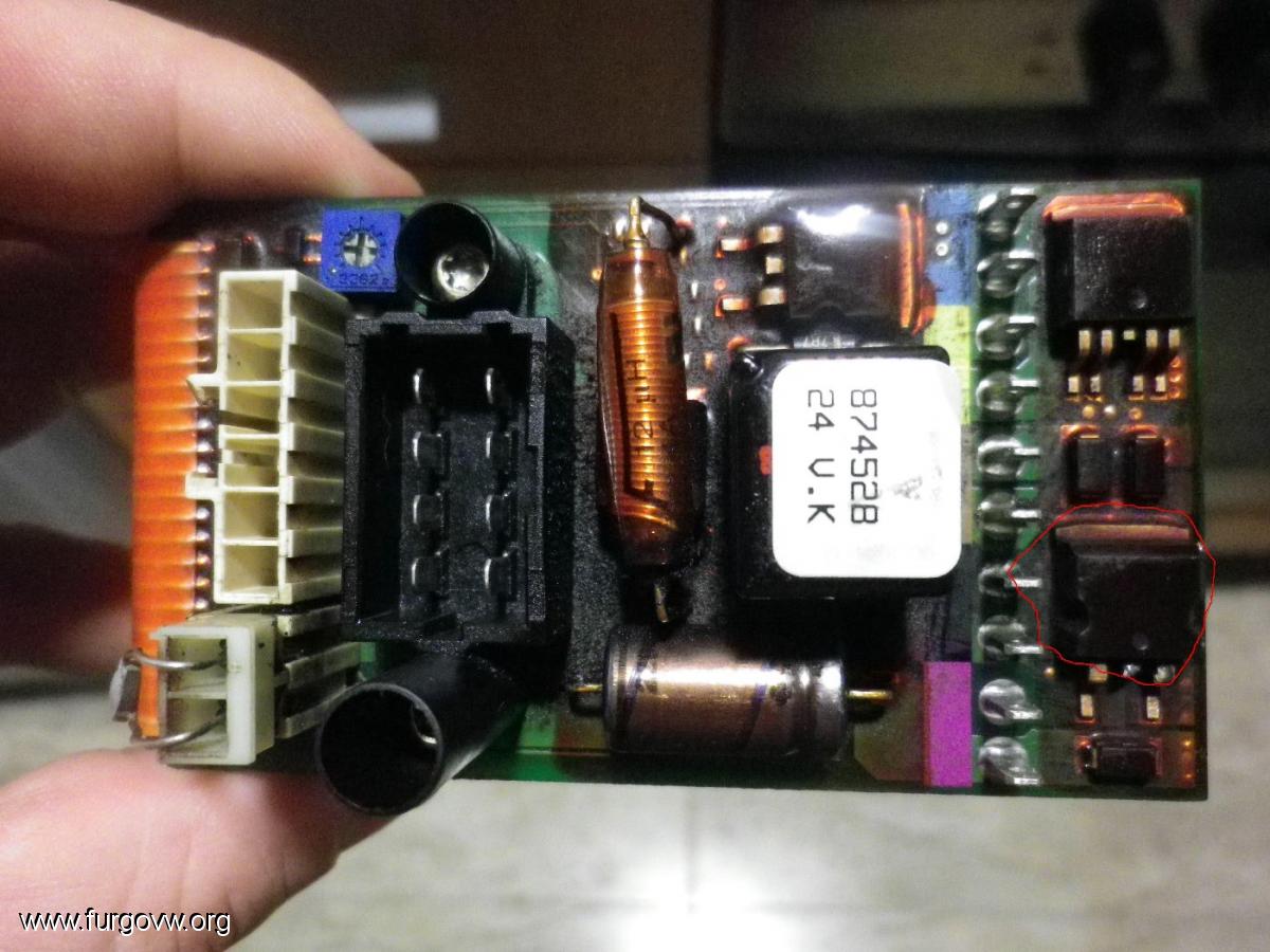

La placa de la calefaccion:
Que era lo que se calentaba??

Lo q esta señalado con el circulo rojo, abajo a la derecha

Pues no te puedo ayudar con la pieza.
Si mides la tension en los terminales de la placa que van al ventilador¿te marca algo?
Si no tienes polimetro,utiliza una bombilla pequeña y 2 cablecillos.

No marca nada. En la pieza marca 2,08ohmios y en la otra, q es igual, 7,3ohmios
angelillo32
Yo diria que es un regulador de tension,mira si tiene algun dato grabadoen lo negro.

Angelillo, no hay nada grabado, no veo nada
