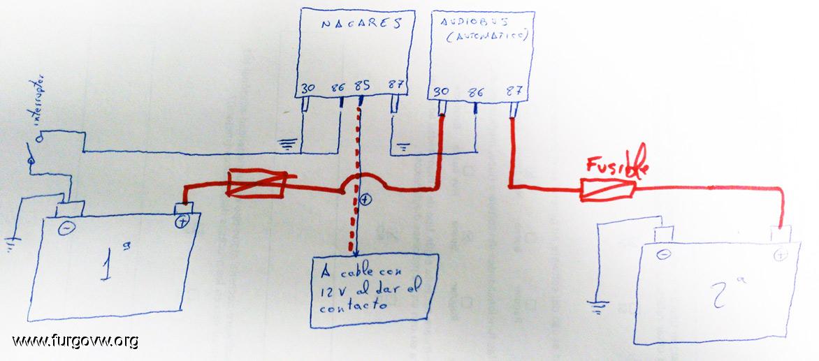

Cita de: barbo en Agosto 08, 2014, 09:58:41 am
Al final he modificado la instalacion. Tenía un relé nagares "normal" de los que se conectan al alternador, que no consegui hacer funcionar por no encontrar el dichoso cable y estar el alternador bastante inaccesible para trabajar en el.
Total, que he usado el relé nagares para obligar a separar las baterías al quitar el contacto, y asi evitar que pasen horas o días juntas, con la consiguiente perdida de carga de la batería AGM y y la reduccion de vida últil de la de ácido.
Con este método tenemos un híbrido de las 2 formas de conexión con los relés, es fácil de montar al no tener que buscar el cable del alternador y además las baterías se desconectan en cuanto quitamos las llave. En realidad cuando tiramos el cable al alternador, se separan al parar el motor, en este caso es al quitar la llave, pero lo importante es que no se conecten al poner la llave en el contacto, cosa que no ocurre con este método, de modo que todo es correcto.
La idea es sencilla, el relé automático necesita del cable de masa para que el sensor que tiene interno sea capaz de detectar la tensión de la batería principal y así, abrir o cerrar el circuito. Si consigo que ese cable de masa se desconecte al quitar el contacto, me aseguro que al quitar la llave las baterías se separan al momento.
¿Como lo hacemos? Con otro relé normal (yo tenia el nagares, pero es un poco absurdo, pues es un relé de potencia para cerrar un cable de masa, asi que se puede usar un rele normal mas barato),  vamos a buscar uno de los muchos cables de la caja de fusibles que hay por ahí y que tienen voltaje al poner el contacto, y ese cable va a ir a la patilla para comandar el relé normal. Al cerrar el circuito con el relé normal,  cerramos la masa del automático y asi puede empezar a funcionar cuando le toque.
Es decir, llego a la furgo y doy el contacto, el rele nagares se cierra, conectando el cable de masa del rele automatico (en mi caso el Audiobus). Como no he arrancado todavía, el audiobus detecta unos 12,8V y no junta las baterías. Si arranco, las juntará al pasar de los 13,6V.
Bien, despues del trayecto paramos el motor, y el relé automático sigue detectando un nivel de unos 13,2 voltios hasta que el conjunto baje de 13V las va a mantener unidas (pueden pasar horas). Al quitar la llave del contacto, el cable que habiamos buscado al principio, deja de dar tensión, por lo que el rele normal abre su circuito que es el que está mandando la masa al relé automático. Como el relé automático ya no tiene la masa, el sensor ya no puede detectar los 13,2 Voltios, y el circuito se abre, separando ambas baterías en ese instante.
Además he puesto un interruptor en el primer rele, por si en algun momento me interesara no cargar la segunda batería durante el viaje, para no hacerle ciclos de carga innecesarios o lo que fuera.
Menudo tochazo, espero haberme explicado bien.
Muchas gracias a todos los que han participado en el hilo. Estoy contento con el resultado y duermo mucho más tranquilo, jaja.
Adjunto esquema.
Al fín , un forero me ha pasado este hilo  .palmas
Esto es lo andaba buscando para hacer con el relé automático , ya que quiero que se separe antes .
http://www.furgovw.org/index.php?topic=16027.4770
Lo que no se es porque no hacen un relé que se abra y cierre a 14v por ejemplo y solucionado ¿ No ?
El relé audiobus cuando ha salido ? No lo conocía . Ya podían haber subido el voltaje de desconexión o ¿ Por que no lo hacen ?
El interruptor ya lo he puesto , me falta el relé , asi que lo aprovechare para hacer lo que dices que era la idea que tenía tambien .
Con este relé es suficiente ? De cuantos amperios 5, 10, 15, 30 A ?
http://www.rallylights.com/hella-hl87108-mini-relay-12v-15-a-w-blade-fuse-and-bracket.html
Vale uno de 5 patillas y no usar una de ellas ? Digo por aprovechar alguno que haya por casa.

Haría falta poner fusible del positivo donde pillare los 12 v al relé ? O ya esa linea viene protegida por el fusible de la propia furgo ? Entiendo que si y no habría falta ¿ No ?
jallacru
Todo depende de donde tomes el positivo. . . .   si el cable ya tiene un fusible puedes conectar directamente, el fusible aguantará. . .
Si tomas directamente de batería, hay que poner un fusible
NORMA A TENER EN CUENTA--- todos los cables que salen del positivo de batería deben llevar su fusible adecuado para proteger el cable. Por si este cable, en cualquier lugar de su longitud,  pueda hacer contacto con masa (el negativo de batería) y producirse un cortocircuito.
y lo mejor es llevar un cable para cada utilización.
ta
Aúpa , gracias , si fusibles tengo puestos a todo
En este caso no va a la bataría , va al interruptor del calienta asiento , así le llega 12v sólo al dar al contacto ,,y se activa el relé que activa a su vez al nagares .
Asi que este interruptor tendrá su fusible , asi que no merece la pena poner más , la línea esta protegida ya , lo bueno es que me pilla justo al lado de toda la instalación debajo del asiento y no tengo que tirar línea al contacto por el volante o salpicadero .
Suerte de tener los asientos calefactables  :).
Gracias y saludos.

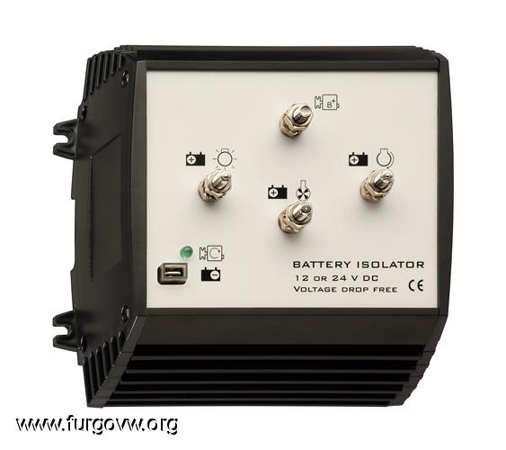

No cargan bien por el tema de flotación y ser de diferente tipo. Lo ideal AGM arranque y AGM en la vivienda.
O un aparato inteligente como el mío. Que puedes poner 3 baterías diferentes.    http://www.teknosolar.com/divisor-de-carga-de-baterias-mosfet-studer-mbi-serie.html
Capitan
Un cargador inteligente 3 etapas,y dos salidas. Pone claramente que la baterías han de ser del mismo tipo. El alternador que no es tan inteligente mas importante aún.
http://www.tiendafotovoltaica.es/epages/61359426.sf/es_ES/?ObjectPath=/Shops/61359426/Products/BLG50M12V/SubProducts/BLG50M12V-0001
ta
Cita de: jallacru en Marzo 01, 2016, 16:54:39 pm
SÍ, incluso uno más barato ya que sólo son necesarios menos de 1 amperio para manipular el relé      http://www.amazon.es/REL%C3%89-SEPARADOR-UNIVERSAL-ELECTR%C3%93NICO-COCHE/dp/B00CMLBCWA/ref=sr_1_1?s=automotive&ie=UTF8&qid=1456847050&sr=1-1&keywords=reles+12v
Esto sería igual para un relé de luces ? No creo , al haber consumo.
En este caso solo pasa corriente del positivo al negativo sin gran consumo del la conexión de 12v .Ya que no hay ningún consumible , solo unimos el negativo del rele automático al unir la bobina del relé comandado. .loco2
Es así ?
Así que con uno de 5A como el de arriba va sobrado ¿ No ?
