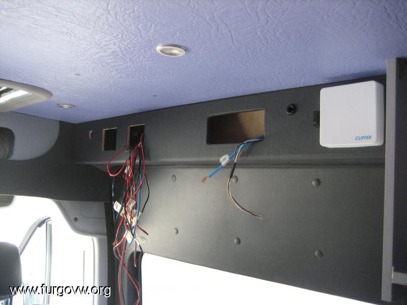

Alberto: eso que pone clipper es el reloj de control de batería. Es de náutica, por eso esa tapa (sólo la puse para trabajar con el panel y los cables pero luego no va a ir nunca puesta), y vas a poder verlo mejor ahora.

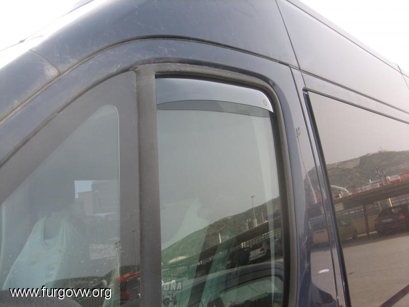

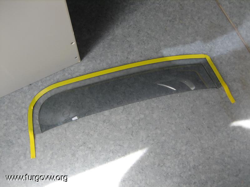

y después de comer he colocado en un santiamén (se ponen super facil) unos corta vientos para las ventanillas de la cabina que permiten dejar el cristal un poco bajado sin que entre agua cuando llueve. Son accesorios de fiat

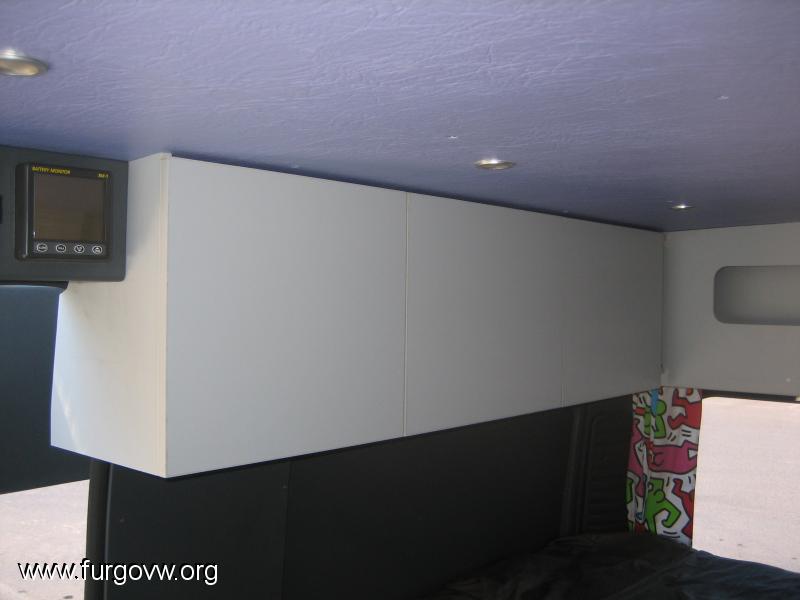

La única novedad que tenemos es que ya están montadas las puertas del armario alto de la cocina

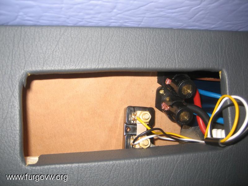

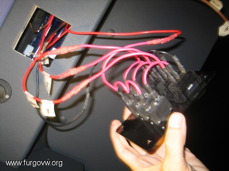

y como se que os gusta mucho ver fotos y a mi recrearme subiéndolas cuando tengo tiempo pues ahí van unas cuantas de la instalación del cuadro de 12v. Este mogollón de cables es lo que teníamos que organizar:

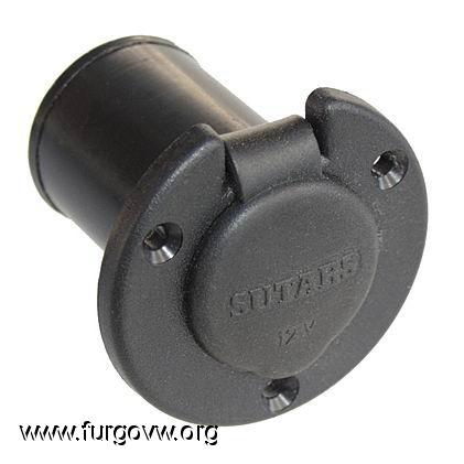

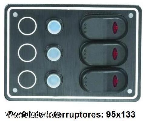

y estas las cosillas que queríamos montar: un enchufe de 12, un par de paneles de 3 interruptores cada uno y un medidor de baterías (con un pequeño interruptor independiente para el)

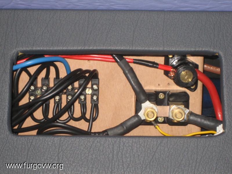

En una ventanilla de registro que dejamos en el panel sobre la corredera montamos todas las conexiones con las correspondientes regletas
hacemos también las conexiones de los interruptores con sus faxton+termo retráctil

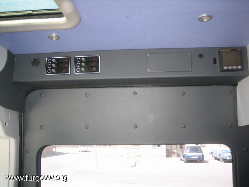

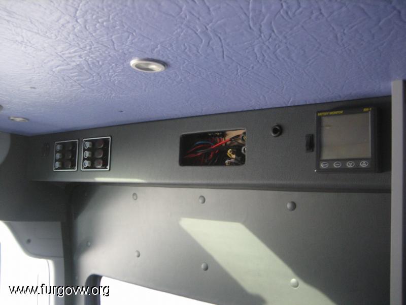

Y así es como queda. Ahora podemos comparar entre el antes (el panel provisional que montamos para las vacaciones del año pasado)
Y el ahora:
En esa última foto se puede ver ya tapado el registro de conexiones y a su derecha arriba vemos un circulillo que es la llave de contacto roja que hay en el panel provisional pero que ahora lo he montado de modo que queda a ras del panel.
El medidor de baterías que hay a la derecha da varias informaciones (voltaje instantáneo, amperaje que consumimos o que cargamos, tiempo de duración de la batería en función de los consumos etc). Antes de ir a la nacional lo monté malamente y sólo podía ver el voltaje; después de conocer a Dezano y gracias a el pude montarlo correctamente y ahora ya puedo hacer uso de todas sus prestaciones. Como decía mi madre.... hay gente que no se tenía que morir nunca; gracias compañero.
