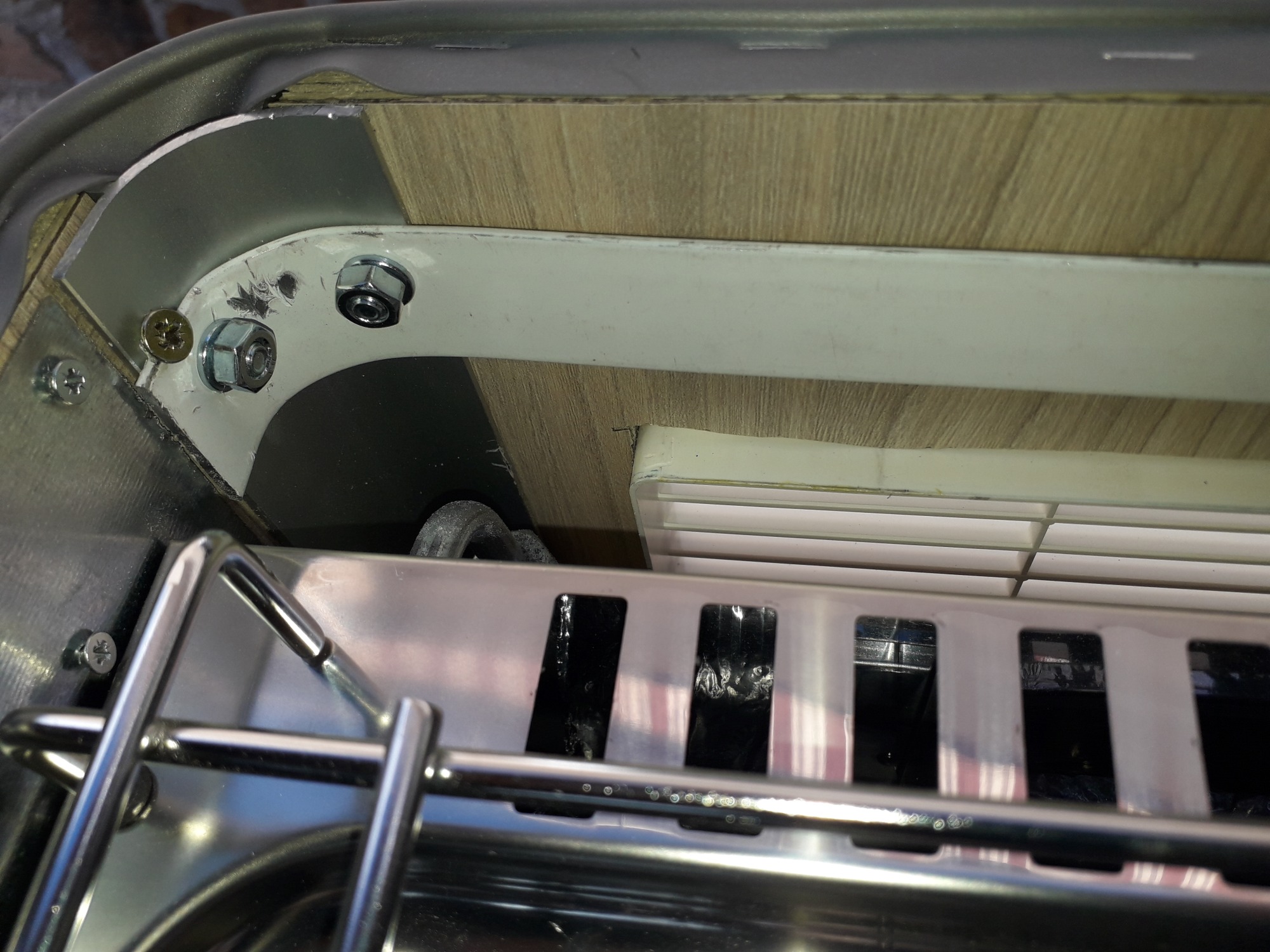

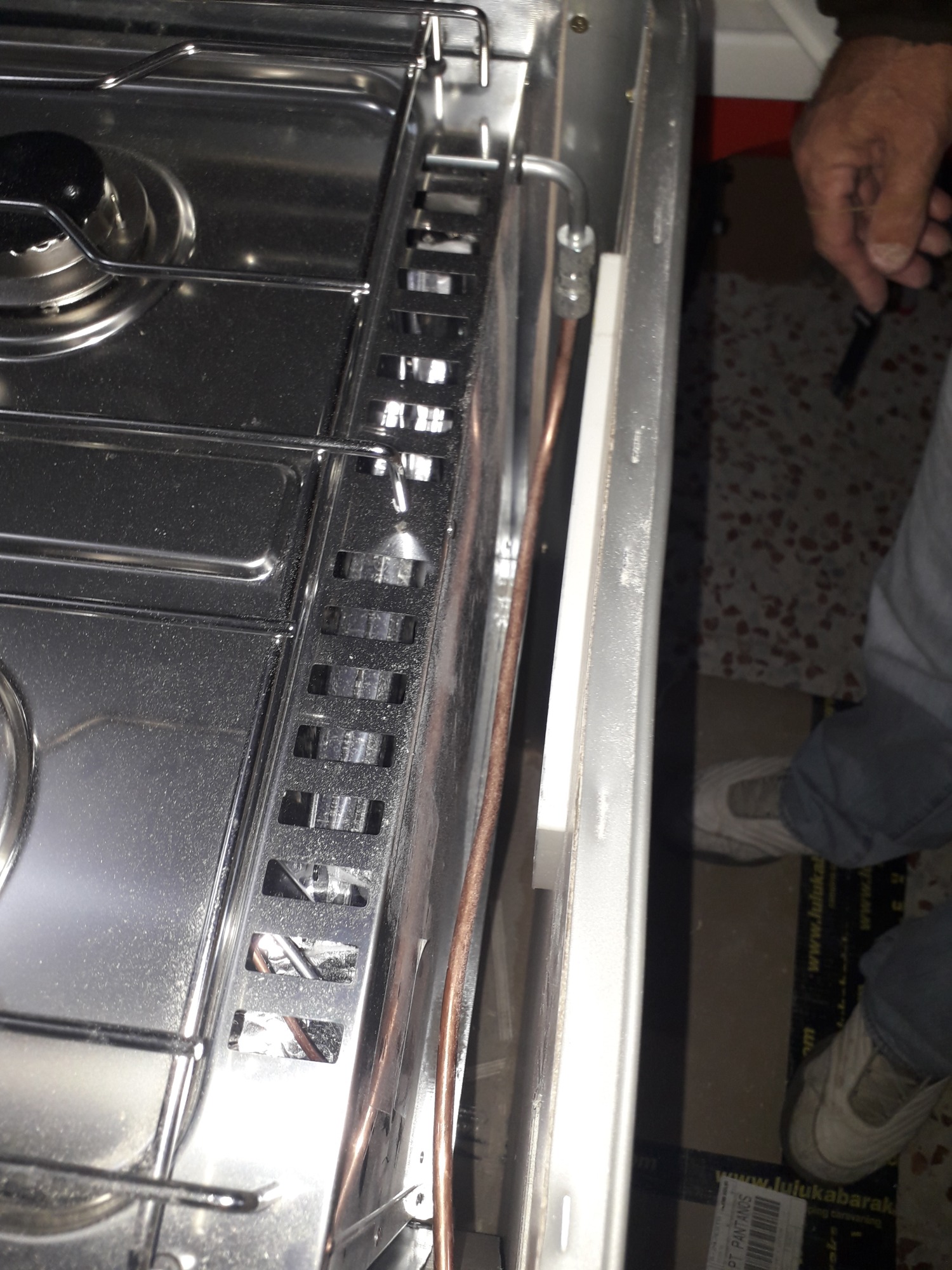

Viendo las instrucciones de montaje el hueco te pide 51cm?
Me parece muchísimo teniendo en cuenta que el horno mide 36cm de fondo, no?
https://www.dometic.com/es-es/es/productos/alimentos-y-bebidas/cocinas-portatiles/cocina/dometic-sunlight-_-20429
Por eso te preguntaba, si es debido a necesidades de la instalación para la zona trasera o se puede reducir.
Y última pregunta. ¿360€ el dometic sunlight? Podrías decirme donde? No lo he encontrado por debajo de 500€. La verdad que no tengo prisa, por si lo compraste en algún sitio que no tengan stock ahora mismo.
¡Gracias!
El fondo del mueble te lo mido exacto y te lo digo, andará por los 45 sí. En las fotos se aprecia algo mejor la parte trasera.
El tema del manual de instalación es curioso. Es en realidad una cocina de barco, y para que pueda oscilar como un péndulo, con la marea, de forma que siempre esté en horizontal, te piden de instalación un hueco enorme. Pero si te ciñes a las medidas puedes ajustarte, salvo por la tubería del gas que no está considerada en las medidas que da el fabricante de fondo.

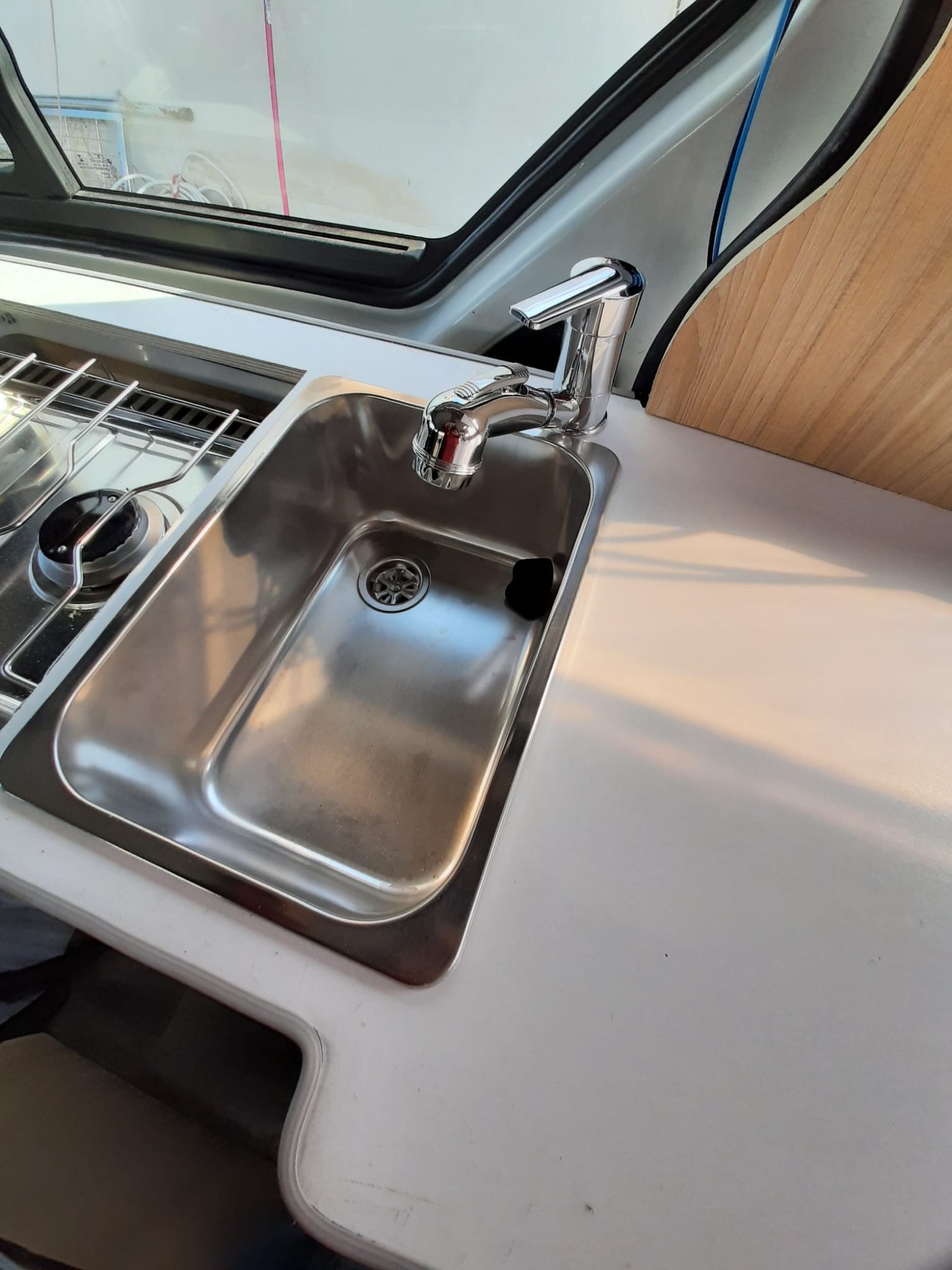

Por cierto Mac preguntabas por el grifo, en esta foto ya está montado en madera entre fregadero y calle. Es uno de esos grifos ducha para poder sacarlo fuera en verano para la arena de la playa y tal

Vale ahora lo veo en esa foto, teniendo en cuenta que marca 36cm de fondo del horno, cálculo que ahí en la imagen habrá 4 cm extra para la tubería, no? ajustando al máximo la trasera del mueble igual lo puedo dejar en 42cm.
Creo que me voy a lanzar a por él, lo que me daba miedo era que esos 51cm fueran obligatorios por la tubería.

Lo veo igual que tú, mientras tengas un apoyo firme con un par de centimétros creo que es más que suficiente.
En esta foto se ve como tiene la pared vertical de apoyo y sino en zonas donde no pueda haber esa pared pues una escuadra que haga de apoyo o un refuerzo.

Ya lo medí Mac. Son 42 cm de fondo; la encimera vuela un poco y sale unos 2 cm mas, 1 por cada lado. Ya me dirás si inicias tu hilo para cotillear compañero
La verdad que aquí lo del horno no es habitual, pero si miras las camper inglesas -los videos de comparativas de motorhome magazine son muy buenos para tomar ideas - allí todas llevan horno/grill.
