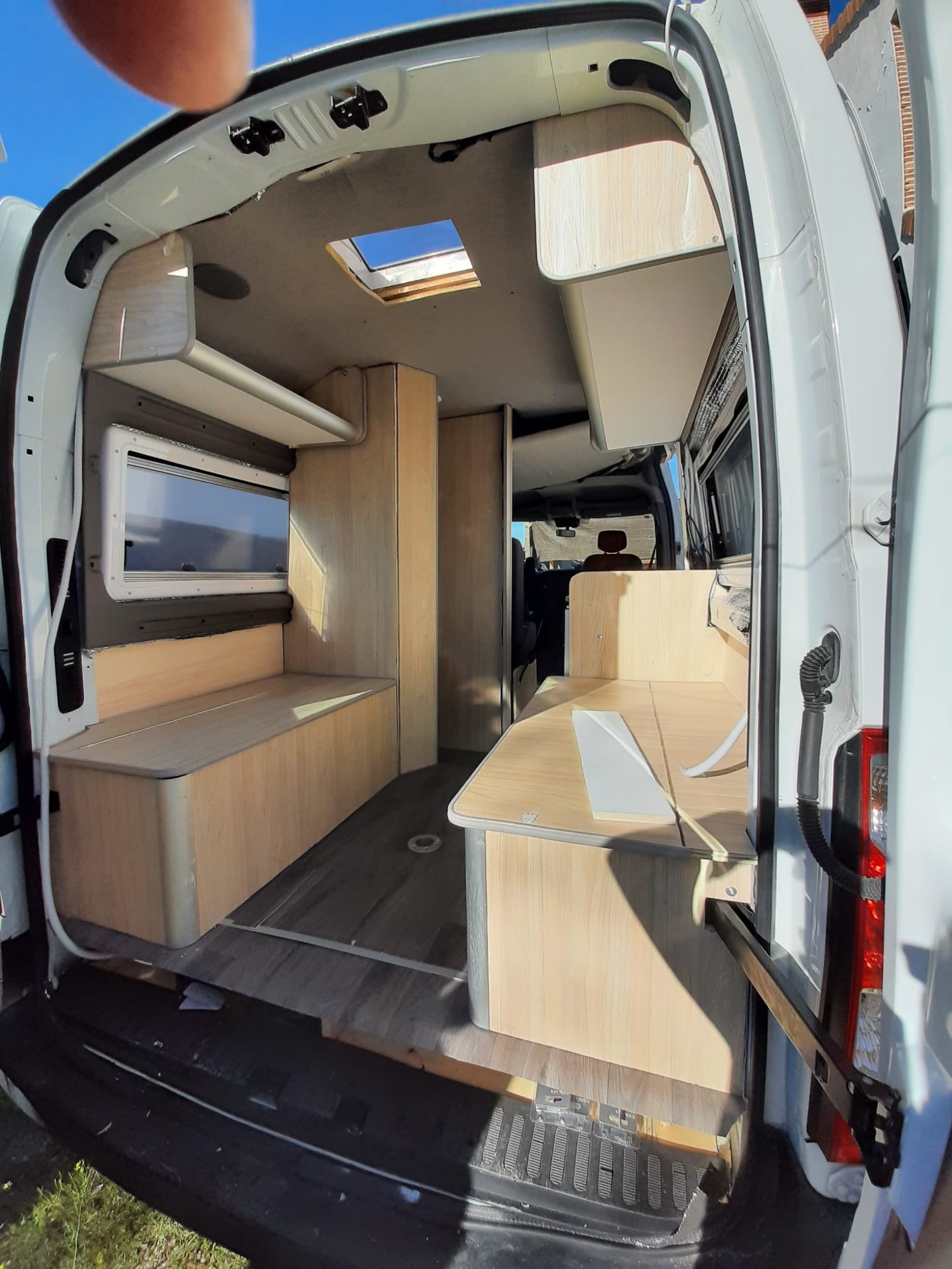

Vamos avanzando poco a poco. Quedan muchos detalles aún. Os dejo unas fotos de los avances del último finde

Hola. Qué ancho te queda para entrar por la puerta lateral corredera, una vez colocada la cocina? Gracias

Currazo que llevas ya vitu101, cada vez te queda menos, ya se ve muy  muy definida. Estoy deseando verla terminada con esa cama abatible encima del salon. Mucho animo!!!

Cita de: aluvi en Noviembre 24, 2020, 08:19:03 amHola. Qué ancho te queda para entrar por la puerta lateral corredera, una vez colocada la cocina? Gracias
Enviado desde mi Redmi Note 8T mediante Tapatalk
Hola Aluvi. 60 cm. Es el mínimo que he visto para pasar en otras l2h2 y que quede algo razonable. Con la nevera sin ir en el suelo, para agacharse menos, el fregadero de tamaño decente, y el horno, no veia manera de hacerla mas corta la cocina. Eso si, queda una encimera para cocinar enorme jeje

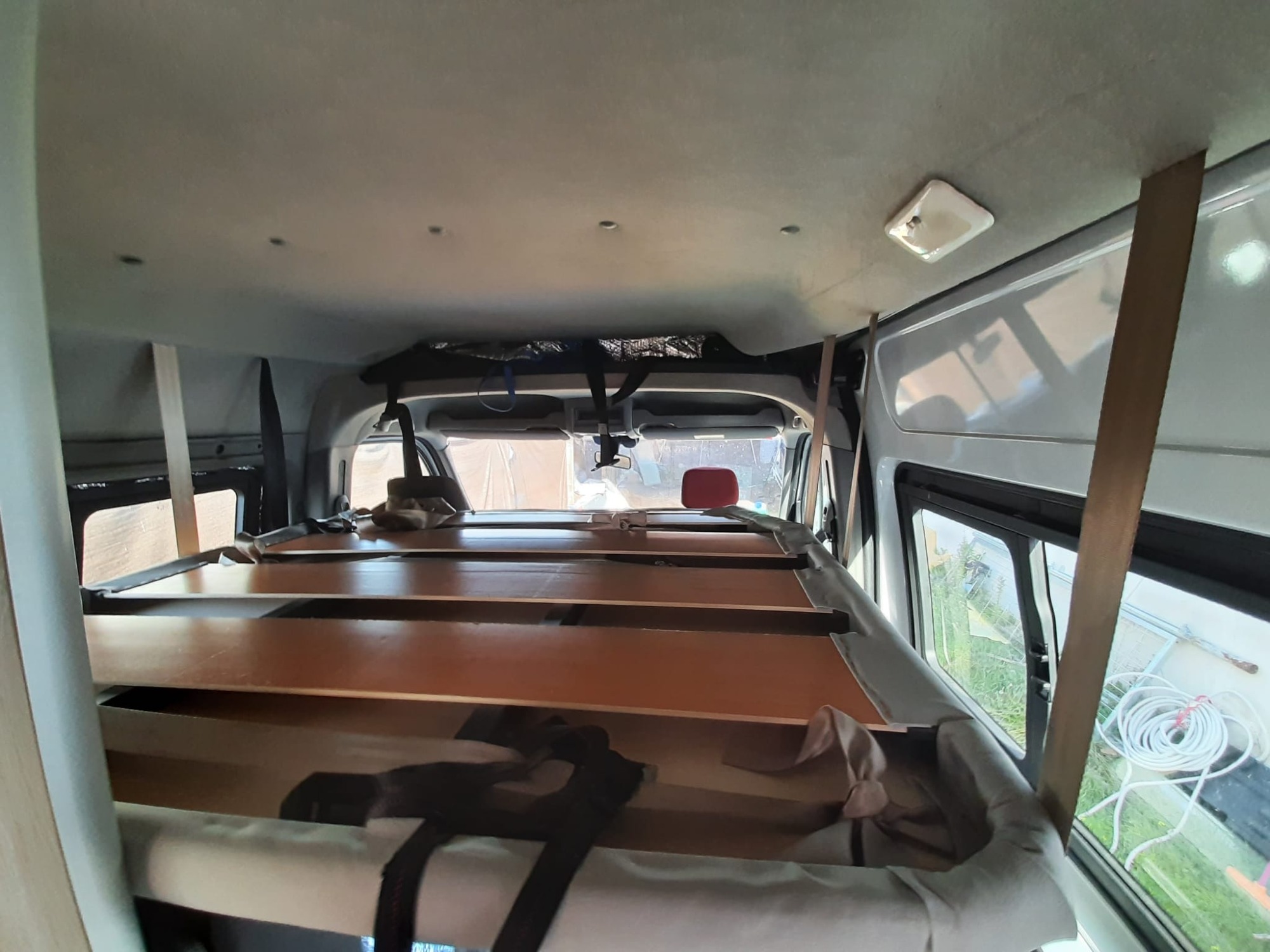

Coneho a ver si hago unaa fotos de la cama bajada. Si te fijas ya está colgada del techo. Faltan flecos pero ya me he subido al somier y muy buen rollo ;D

aluvi
Gracias. 60cm no está mal! Por la perspectiva de la foto me parecía menos. Hubiera preferido que me dijeras menos y que fuera suficiente, je, je, ya que yo estoy con las medidas liado en una L2H2 y no tendré tanta anchura para entrar, me parece.

vitu101
Las dimensiones dan lo que dan, me temo... la cama en hombros es algo menos de 130cm, la cocina sumas nevera (50cm), fregadero (25) y cocina sunlight (45 creo). Te dejan esos 60 cm... yo preferiría más porque cuando subes con bolsas con 60 vas justo, pero bueno, no está mal.

vitu101
La foto pendiente de la cama suspendida. Falta el tramo extensible de los pies, unos 60 cm, que iría sobre la cabina. Esta extensión con su colchón se guarda en el hueco sobre la cabina. El mecanismo de soporte de la extensión son dos tubos de aluminio circulares que se recogen dentro de las propias guias centrales del somier. A ver si pongo una foto de eso. Esta zona sin extensión es de 120 cm de largo por 135 de ancho. La extensión de los pies es aprox 110 x 65 para dejar una cama de 185cm aunque se puede jugar un poco con la extensión, colocando la extensión un poco más alejada del somier (aunque a nosotros 185cm nos va de sobra).
Al recoger la cama, como es una h2 y no una h3, quedará altura libre al suelo algo menos de 175cm (somier tapizado son 6cm, mas el colchón, hacen los 189cm de altura libre sin cama)

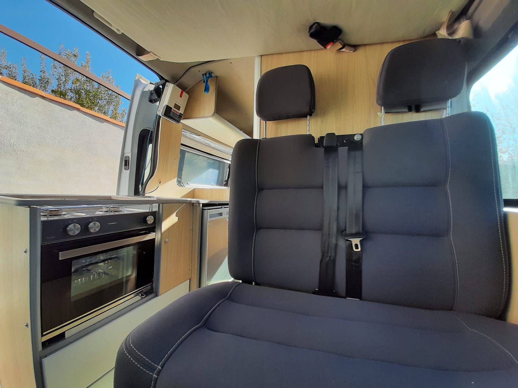

Cita de: vitu101 en Octubre 12, 2020, 23:52:08 pmHola compañeros
- la cocina debe ir con tubería de cobre rígida. Al haber más de 40 cm de distancia no puede ir con goma. Por lo que he leido por el foro, la normativa dice que hay que poner conexiones bicono-  hermeto. Confirmaré con el que me tiene que firmar el dictamen. Dejo abajo fotos de cómo hemos montado la cocina con horno dometic sunlight
Buenas Vitu.
Me gusta mucho como estás dándole al coco para sacar cm de esa furgo jej.
Estoy interesado en montar la misma cocina que tú. Pero tengo un par de dudas a ver si me puedes echar una mano.
¿Cuales son las medidas mínimas que necesita el horno/cocina para el hueco del mueble?
Busco hacer el mueble de la cocina lo más reducido posible para ganar espacio de pasillo y hueco de entrada por la corredera.
Veo que la has instalado con una chapa metálica alrededor y una especie de railes en la base,¿Vienen al comprarla o ha sido cosa tuya?
Si ha sido cosa tuya, ¿Podrías explicarme el porque? jeje
El fregadero es el CAN 26x35, ¿Verdad? Mi idea es hacerlo con ese también, pero no se donde poner el grifo jeje.

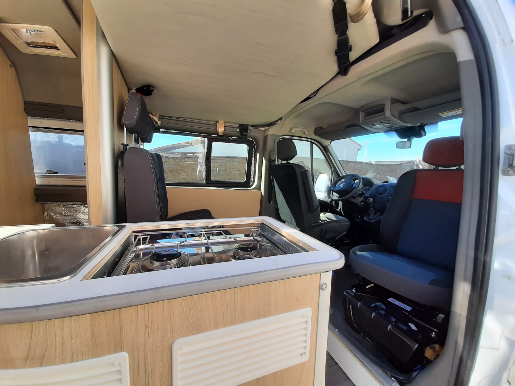

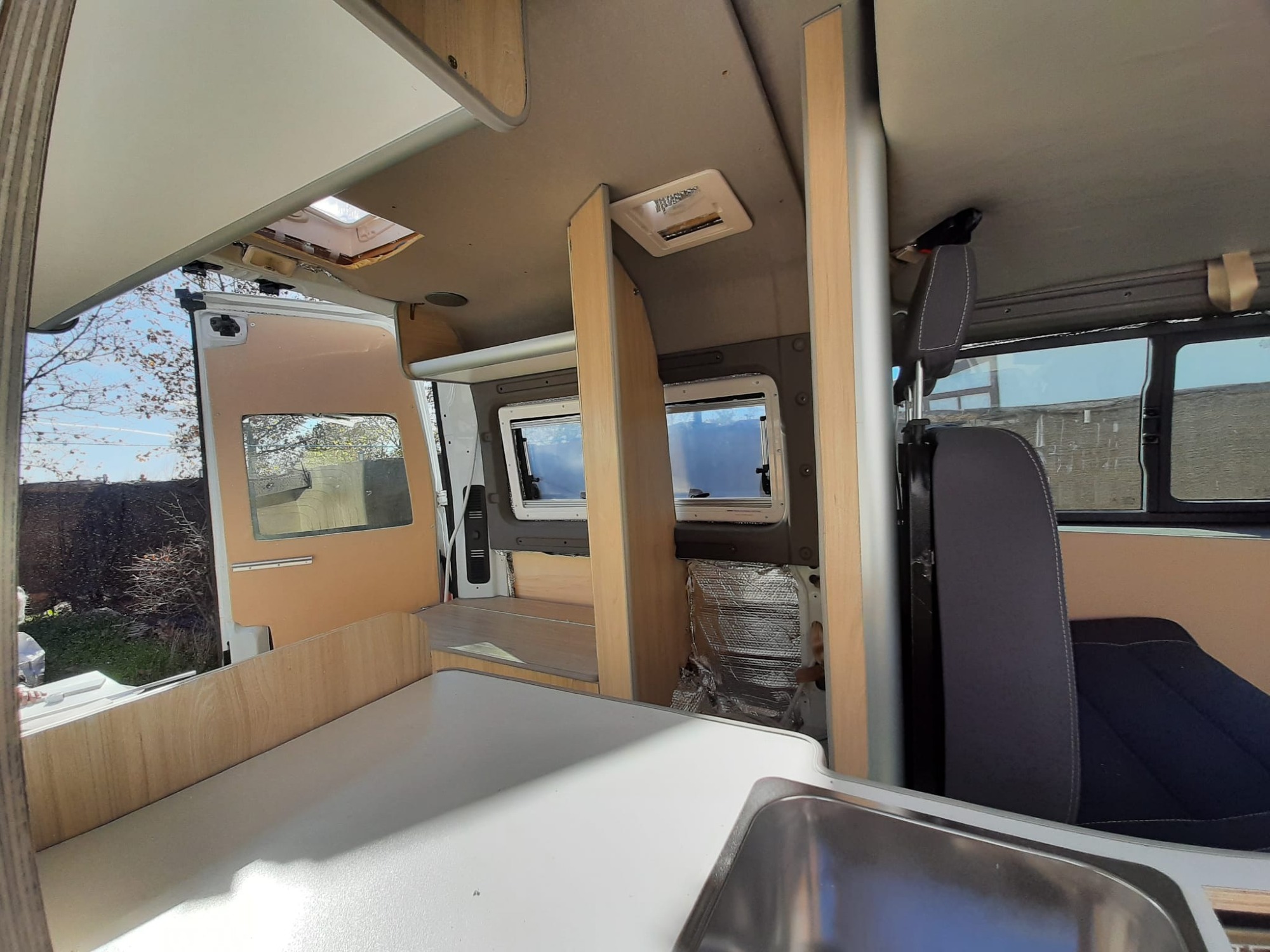

Las fotos también me han engañado a mí, se ve que usaste algún modo panorámico o un ojo de pez (creo que se llama así) porque cuando vi el ancho para pasar entre el copi y la cocina dije, joder que estrecho!
60 lo veo bien, yo tengo casi toda la puerta libre y me parece un desperdicio de espacio que puedo ganar en almacenaje corriendo la cocina entera hacia adelante. Además, si nuevo la mía 30 cm me queda la cocina perfecta en la ventana, que siempre sacará más vapor por ella. La distribución me sigue encantando, yo no me puedo poner a reformar la mía entera pero podría ser una de las opciones, solo que yo llevo silla de niño atrás y eso ocupa lo que no está escrito.
Tus razones tendrás con la encimera larga, pero (por sacar un pero) ¿porque no has elevado más aún la nevera? Yo estoy hasta el gorro de agacharme en la mía, tu puedes subirla lo que quieras, dejas una encimera a dos alturas y listo.

Noviembre 30, 2020, 12:28:08 pm #55 Ultima modificación: Noviembre 30, 2020, 12:30:31 pm por TBlanco
En esta foto, la cama está arriba? A media altura?

Cita de: ¡Mac! en Noviembre 30, 2020, 10:02:20 amBuenas Vitu.
Un saludo y ¡Gracias!
Hola Mac,
pues las medidas son de una cocina Sunlight de dometic, creo que son unos 45cm de ancho, y 35 de fondo. Las chapas las puse yo por el calor del horno, yo creo que no hacen falta, pero por si acaso. Luego abajo esos Railes no son railes, son perfiles de alum en U, de 2 cm de altura aprox, para dejar ventilacion también por abajo al horno. En la parte posterior le tienes que sumar unos 8 cm minimo, porque lleva la toma de gas y para poder tener algo de registro, pues minimo eso. El gas se monta con hermeto, si no lo montas antes de meter el horno, deberas dejar espacio por detrás para meter la llave y tal (por eso dejé la rejilla que se ve en la foto, además de para ventilar el horno por detrás).
Además, aunque no se ve en la foto, hay otros perfiles que separa las paredes de madera de los laterales del horno, perfiles en U con pa parte "opaca"digamos mirando hacia fuera, se ve en la foto un perfil mate, que es este que te digo. Tienen 1 cm de grosor, para ventilar por los lados.
Luego la encimera habrá que rematarla, porque si la dejas la rejilla a ras de la encimera como yo, y no por encima, se ven los huecos a los lados de la cocina, y queda raro. Pondremos perfiles en L grandes para cubrir esto, ya subiré fotos; pero esto es más remate. También requiere una tapa la cocina, para que no salga volando la rejilla de la cocina en caso de frenazo o choque frontal.
el fregadero en efecto es 26x35, pero de franco bordo, no de can (creo que el can tiene mejor acabado inox que el mio). Lo unico si pones nevera, pues ya depende, si la pones a ras del suelo, puedes montar el fregadero encima; en mi caso, con la nevera de 85 litros y la bat debajo de la nevera, para no tener que agacharme... imposible, por eso la cocina es tan inmensa, pero bueno, mejor para cocinar, aunque sea a costa de ajustar el ancho de la entrada.
Cita de: TBlanco en Noviembre 30, 2020, 12:25:24 pmLas fotos también me han engañado a mí, se ve que usaste algún modo panorámico o un ojo de pez (creo que se llama así) porque cuando vi el ancho para pasar entre el copi y la cocina dije, joder que estrecho!
sí, es el movil de un amigo que hace las fotos con efecto ojo de pez y se  ve un poco raro.
Lo de la silla de niño te entiendo... por eso cambiamos la exclusive. Aquí la idea es olvidarse de montar/desmontar silla de niño, ni para comer, ni para dormir.
Lo de la encimera larga, bueno,es consecuencia de no poder bajar la nevera para subir encima el fregadero, como le decia a MAc. la nevera nuestra no va en el suelo (la jefa cuando la vio dijo que ni de coña .meparto ) asi que va encima de la batería aux, quedando así la nevera a unos 25 cm del suelo, mucho más cómodo. Es la de 85 litros, es decir, unos 65 cm de alto (dometic crx compresor) asi que sumando 25 + 65 nos quedan los 90 cm de una encimera estandar de cocina normal de camper de serie (medí la Trigano de un amigo), como la de una casa vamos. Podríamos haber puesto una encimera a dos alturas, pero bueno, eso se queda para un brico en el futuro jeje, si vemos que los 25 cm sobre el suelo se quedan cortos (o que las lumbares se quejan de más ;D )
Cita de: TBlanco en Noviembre 30, 2020, 12:28:08 pm
es un efecto raro, la cama queda dejando altura libre unos 175cm del suelo (con ella recogida). se puede apretar más los cinturones del lado de la calle digamos, de forma que queda el techo más alto en el lado del portón, tras el copiloto, que en el lado tras el conductor, para cocinar más a gusto (ganando igual 5 cm de altura). como he comentado alguna vez, no es una distribución para gente muy alta, que no es nuestro caso jeje

¡Mac!
Cita de: vitu101 en Noviembre 30, 2020, 17:18:01 pmHola Mac,
Gracias por la info.
Entonces si no lo he entendido mal el mueble total de fondo tiene: 35+8+1,5=44,5? (Horno+registro+madera)
No?
No se si me cabe.
Quería hacer un mueble de 40 porque mi furgo es más estrecha y también llevamos los OKB que son bastante anchos.
Me quedo sin pasillo.
A nosotros la nevera nos ocurre más o menos igual, pero el motivo es que nos pilla el paso de rueda entonces va elevada sí o sí y nos cabe una de 65Litros porque tampoco queremos hacerlo a 2 alturas.
Preferimos que se quede 'aire' para dar más amplitud y que la encimera esté toda a la misma altura para cocinar.
Que rabia. Tengo que darle una vuelta a lo del horno. Porque no se como hacerlo...

Cita de: ¡Mac! en Diciembre 01, 2020, 05:28:14 amGracias por la info.
No?
No se si me cabe.
Mira a ver, yo llevo el okb, a ver si mido y te digo el pasillo q queda en la master. Que furgo tienes?
Que anchura de cocina querias?
Hay alternativas que son hornos separados de la cocina. Que sean de furgo digamos, no engendros, tienes de dometic y de truma. Pero el precio flipas comparado con la sunlight (la sunlight es unos 360 horno incluido, y solo los hornos sueltos los encuentro por 500 y pico o 600 hasta 800, cocina a parte... pero te lo digo por si te cuadra más separarlos y tienes margen para gastar...

¡Mac!
Cita de: vitu101 en Diciembre 01, 2020, 15:23:34 pmMira a ver, yo llevo el okb, a ver si mido y te digo el pasillo q queda en la master.
...la sunlight es unos 360 horno incluido, ...
Más que el pasillo, me interesa saber el fondo del mueble de la cocina, según entendí en el post anterior ¿Sería 45cm?
A mi me gustaría dejarlo en 40 cm.
Viendo las instrucciones de montaje el hueco te pide 51cm?
Me parece muchísimo teniendo en cuenta que el horno mide 36cm de fondo, no?
https://www.dometic.com/es-es/es/productos/alimentos-y-bebidas/cocinas-portatiles/cocina/dometic-sunlight-_-20429
Por eso te preguntaba, si es debido a necesidades de la instalación para la zona trasera o se puede reducir.
Y última pregunta. ¿360€ el dometic sunlight? Podrías decirme donde? No lo he encontrado por debajo de 500€. La verdad que no tengo prisa, por si lo compraste en algún sitio que no tengan stock ahora mismo.
