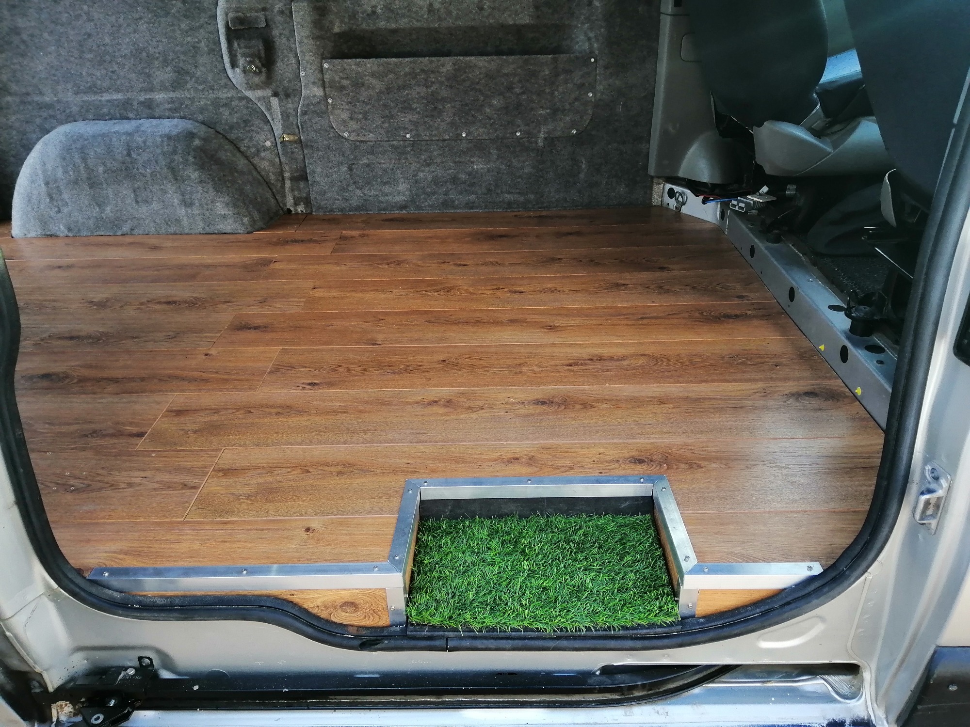

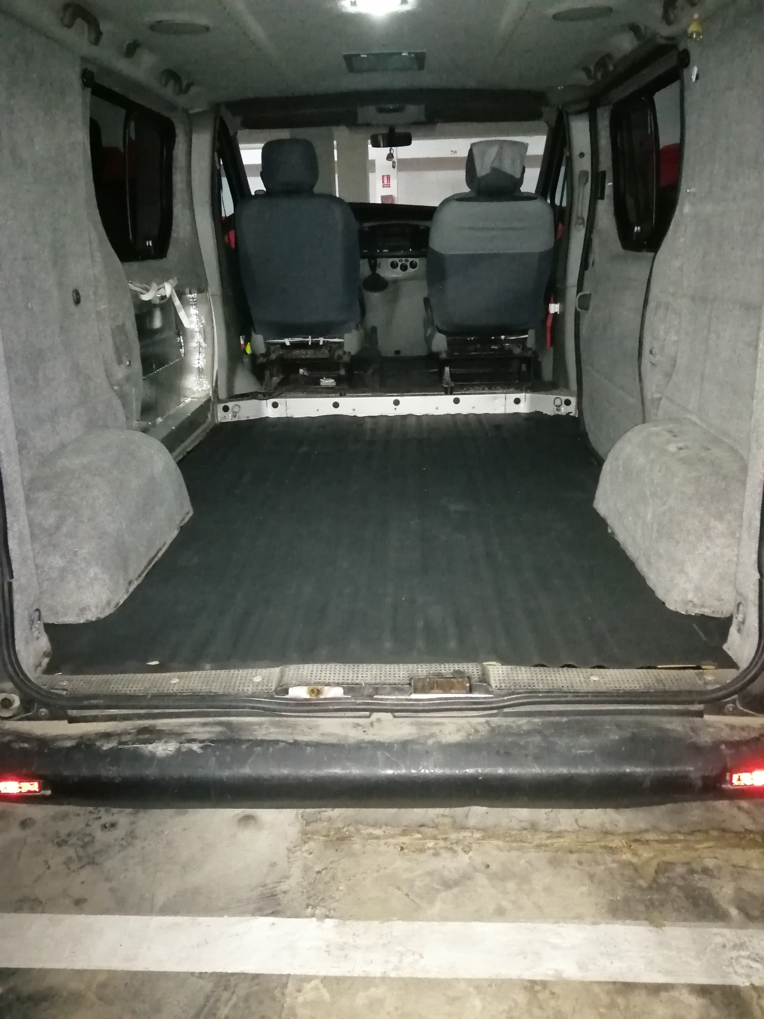

He de decir que mi carriña está perfecta. Ya limpié interior....saneé con minio un pelín de óxido que se crió en el suelo de la cabina...
Y en la parte trasera...BENDITA tela asfáltica!! Ha evitado que el agua toque chapa!! Ahora le he añadido encima kaiflex de 6mm. Osea, que hay protección para rato!!
Voy a aprovechar la recamperización para meterle la cale que ya tengo en casa  .palmas
En fin....ahí sigo preparando los muebles dándole un protector y luego lasur color pino...

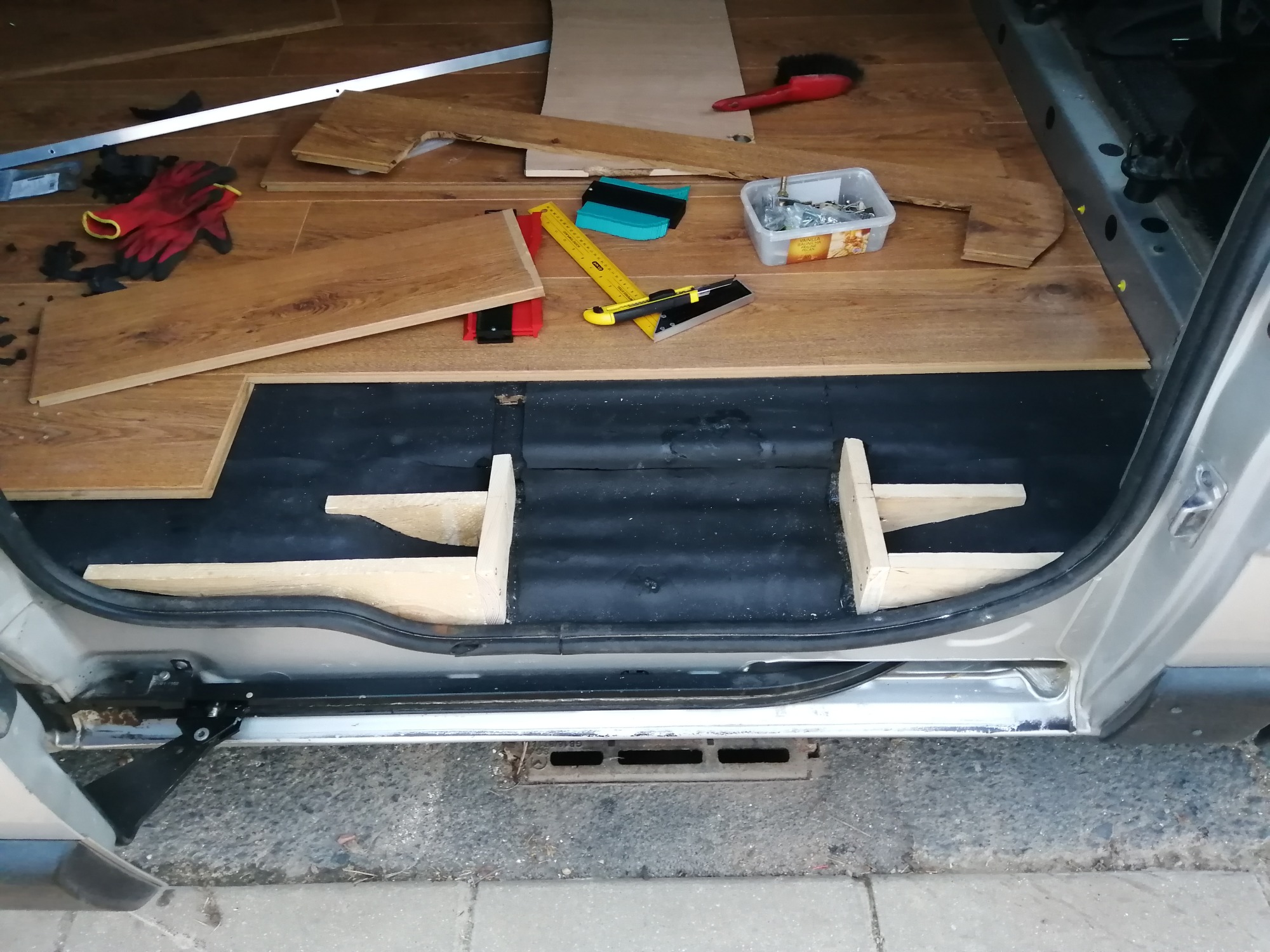

Y de camino puliendo detalles. He recortado el escalón original para que haya la mayor base plana posible...

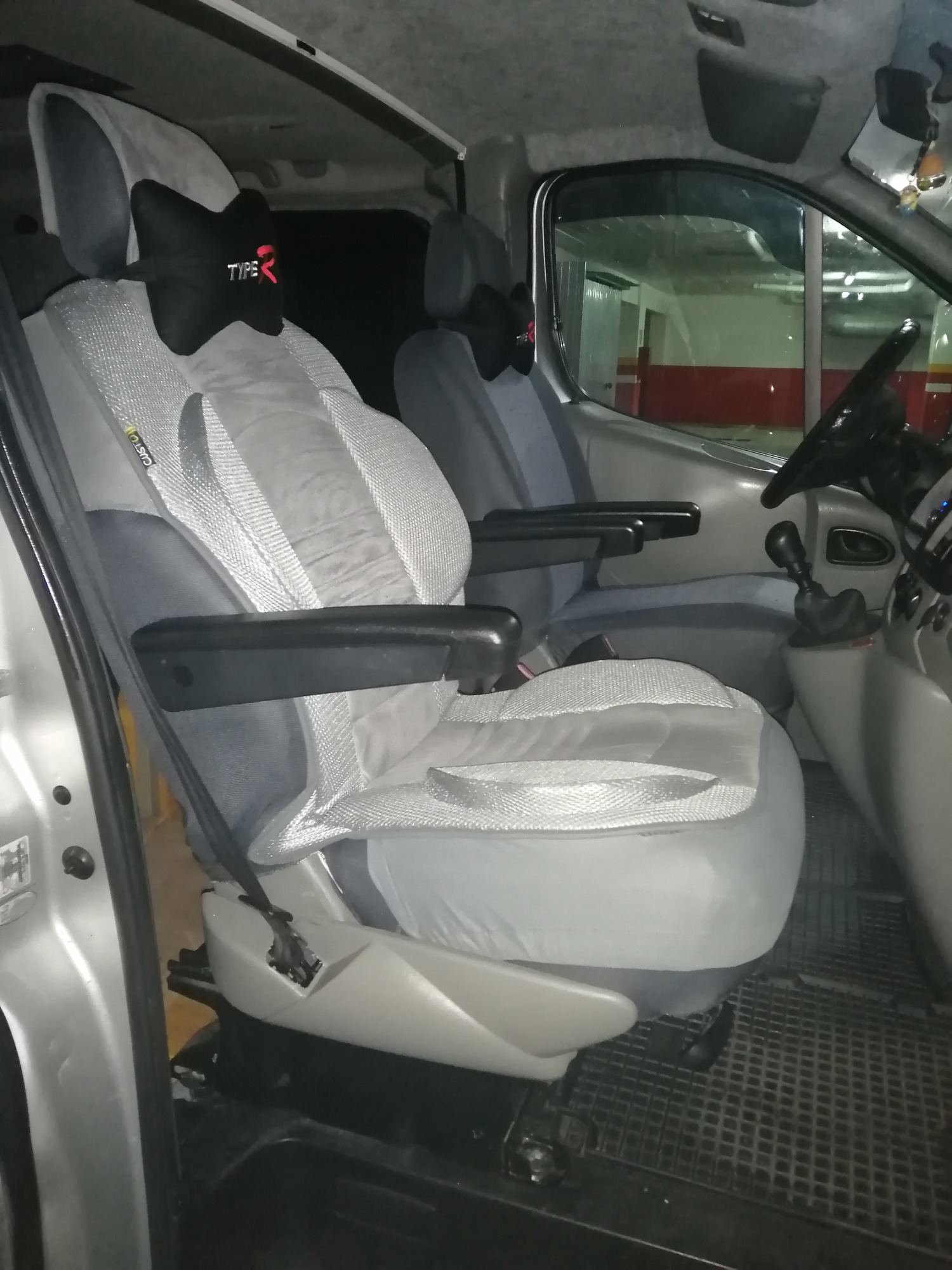

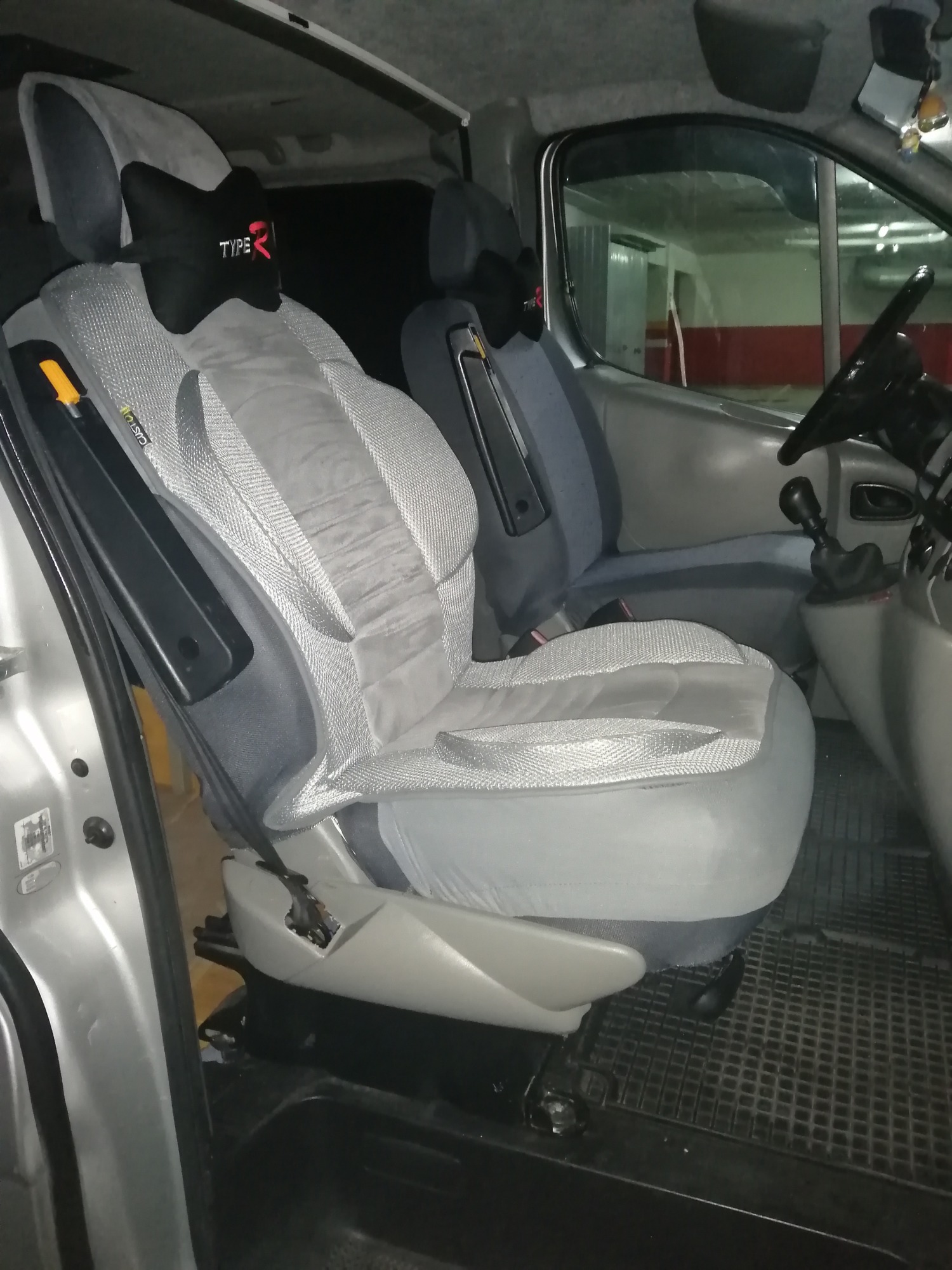

Le he instalado reposabrazos. Son estándar de Aliexpress. Hay que suplementar 2 cm las cogidas para que puedan girar bien....

 .palmas  .palmas  .palmas  feliz y prtospero añonuevo; tengo los 3 apoyabrazos iguales, y las fundas, iguales tb, un poco justas y se van rompiendo .malabares  ;D
Kiyo74
Cita de: RobertoUgao en Diciembre 26, 2021, 10:15:33 am.palmas  .palmas  .palmas  feliz y prtospero añonuevo; tengo los 3 apoyabrazos iguales, y las fundas, iguales tb, un poco justas y se van rompiendo .malabares  ;D
Si te das cuenta, solo tengo una funda. Es por mi mujer, le sujeta bien la espalda en las curvas...  ;D
Personalmente, lo que no me gusta es la estrechez, no da comodidad de movimientos. Pero seguro que algún día la compraré para el asiento del conductor por no escuchar más a mi mujer diciendo....no me gusta desigual....  .meparto
