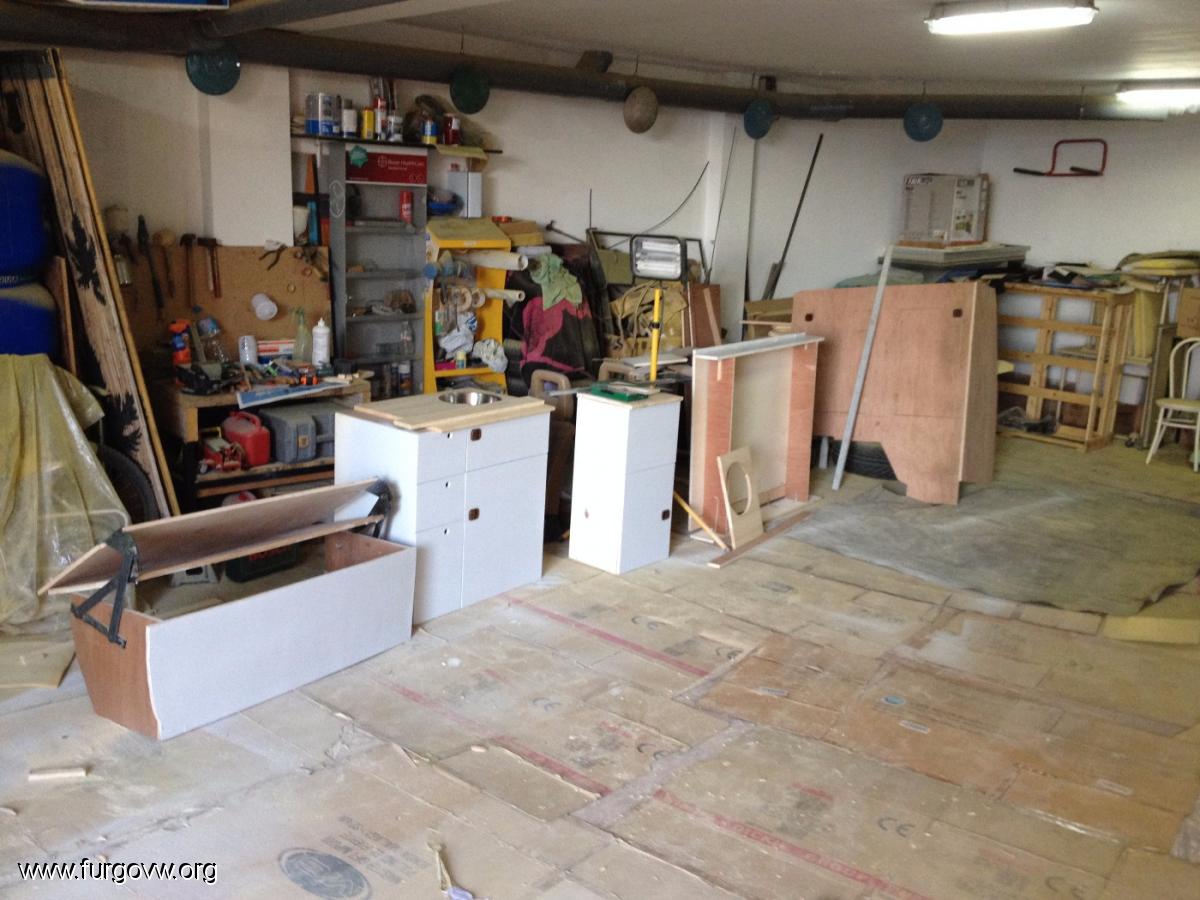

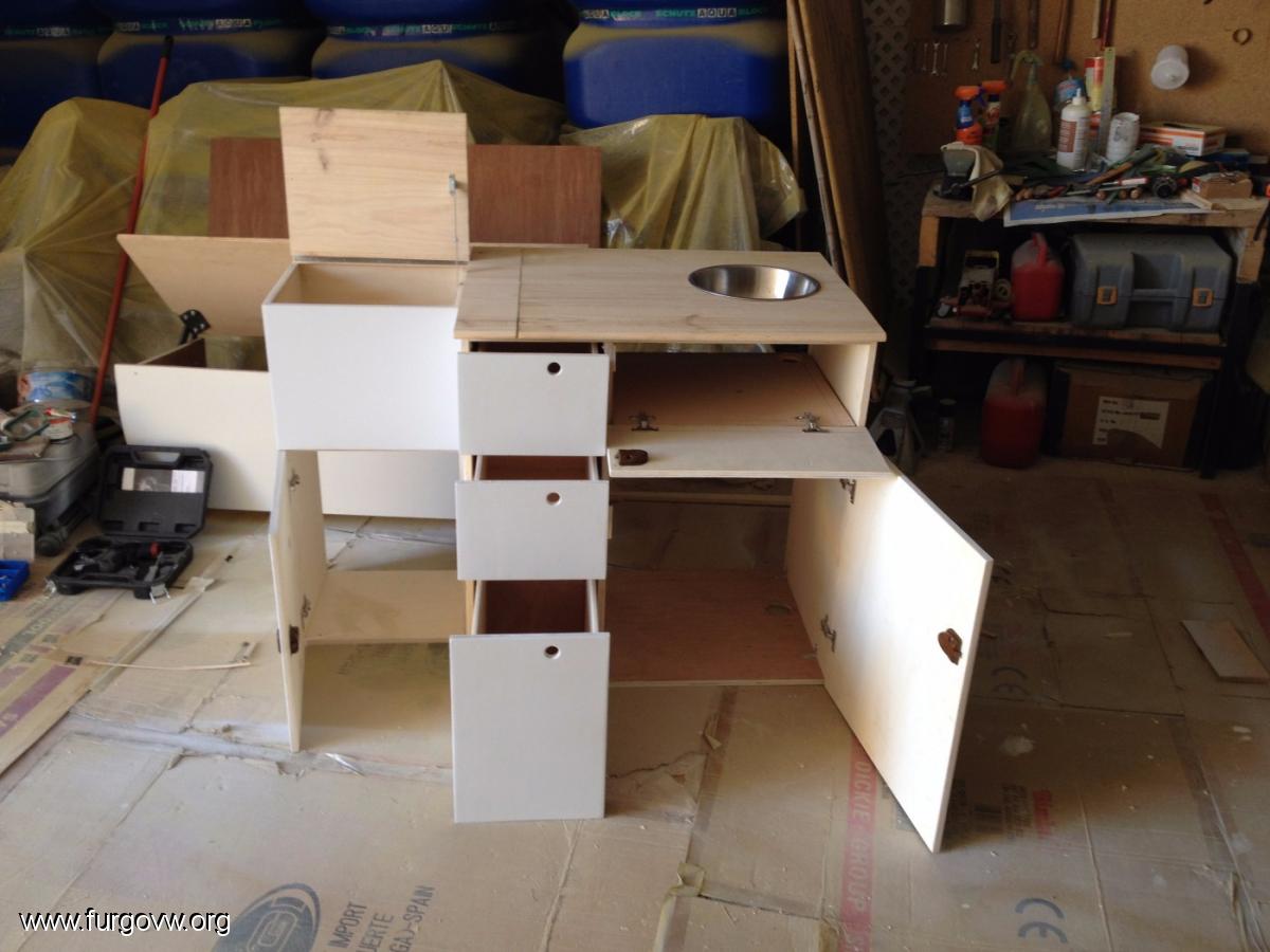

Gracias gracias , todos los días le hacemos algo , que se acercan las vacaciones y ya hay ganas de salir rodando con la ITV ...
Algún avance más hay .... :D

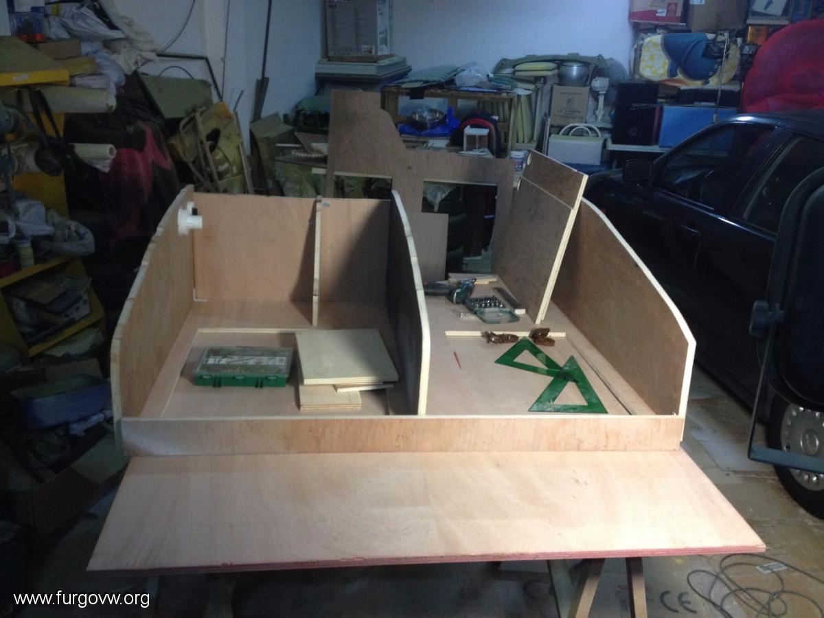

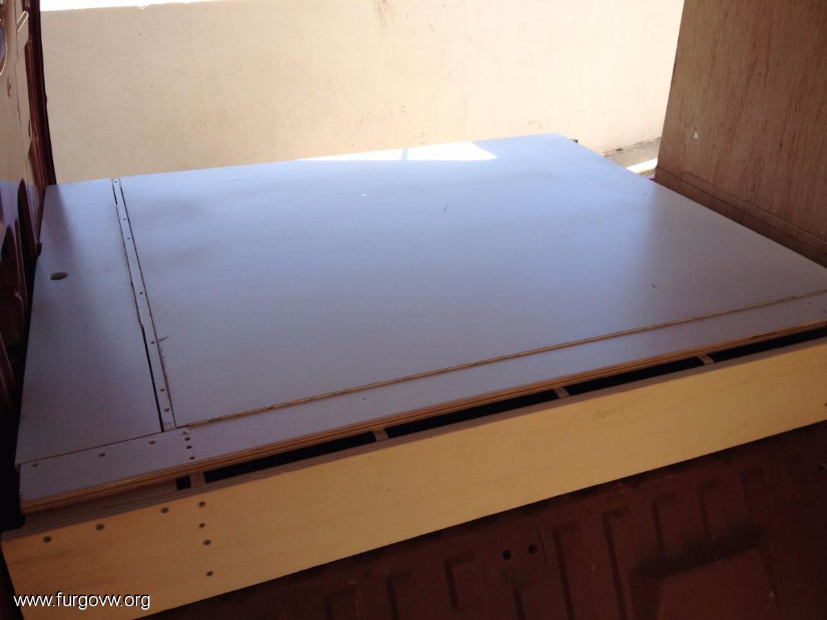

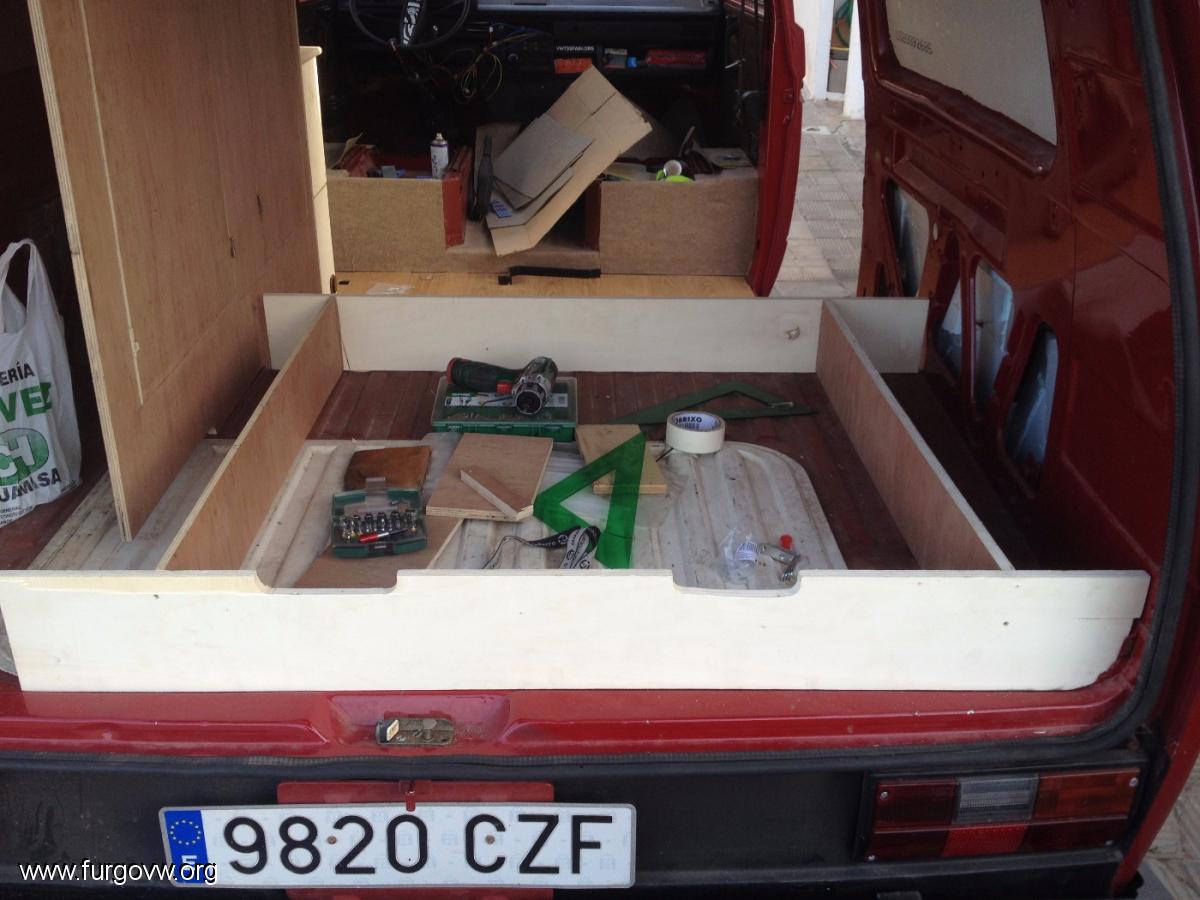

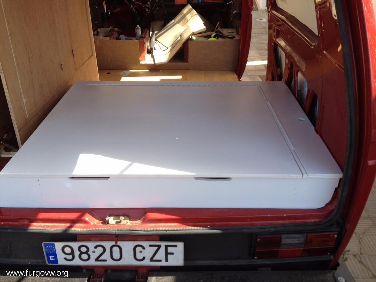

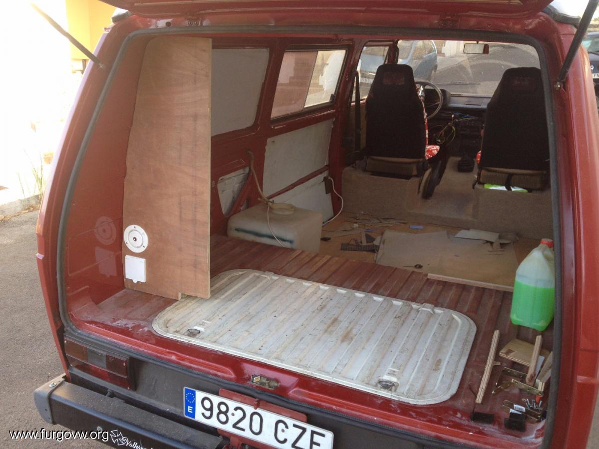

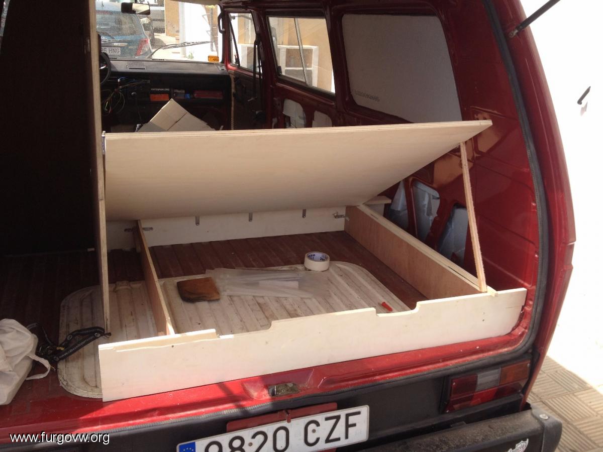

Chabi ya que lo has hecho no...pero por ejemplo en el mueble posterior elevado(el que queda sobre el motor) has dejado fija la parte final(la más cercana al bote de compensación) y harás que se eleve la tapa sólo. Piensa que cuando quieras cacharrear en el motor esa última madera te molestará, en Poliki con la tapa sube esa madera.
Chabi
Roke, ya lo pensé pero en principio si voy a cacharrear en condiciones me va a tocar quitarlo todo , y si me quedo tirado y tengo ke meterle mano al motor , tb voy a tenerlo que quitar, de cualquier forma ...
aun así hay tiempo para modificaciones, la putada es kq enecesito que el sistema sea muy rigido ... tanto la muchacha como yo pesamos un quintal .... y ya se sabe ...
bilbofurgo
un quintal estático no pasa nada.....
ahora, un quintal en movimiento.... .follando  ;) mejor amarrado si

y como tienes pensado quitar la tapa del motor??
yo lo tengo más o menos así, y cacharrear en el motor tampoco es tan complicado...porque como tengas que desmontar todo el mueble cuadno quieras hacer algo... va a ser un coñazo!
Chabi
Eyyyyyyyyy MR. TUTUTOLDO !!!!   .ereselmejor .ereselmejor .ereselmejor .ereselmejor .ereselmejor
Pues en principio lo ke se desmonta es el maletero .... ke no cuesta ni dos minutos sacarlo, el ropero lleva un rebaje lo justo para meter y sacar la tapa ... se hace sin problemas :D ya lo he comprobado con la versión 1.0 de los muebles, ahora voy por la 1.1 .... XD
