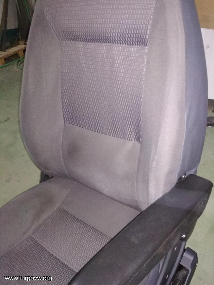

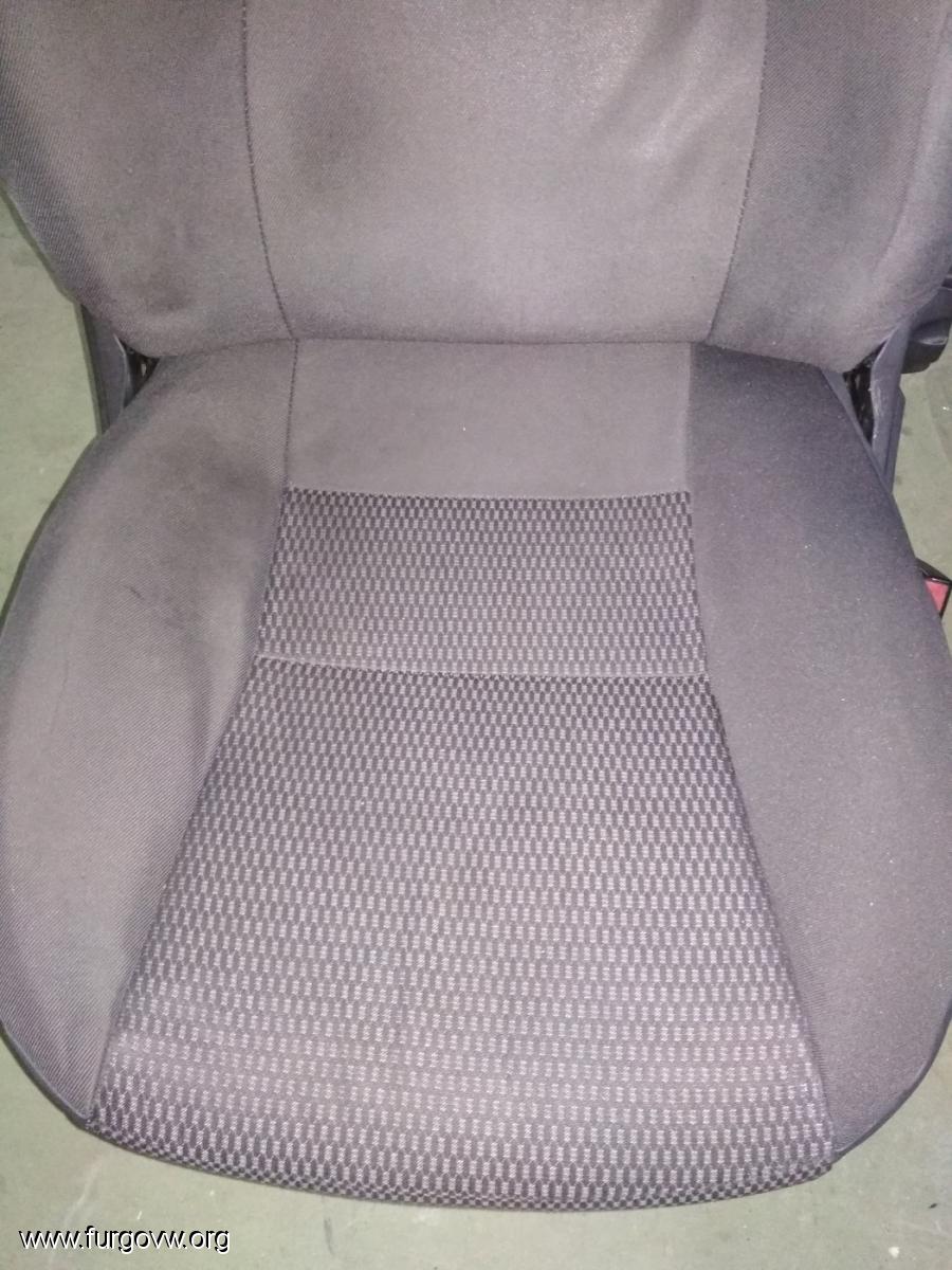

Asiento modificado a copiloto, el cual pongo a la venta, ya que después de mucho buscar he encontrado uno con la misma tapiceria que la de mi vehiculo.
Modificado apoyabrazos y soporte cinturon.

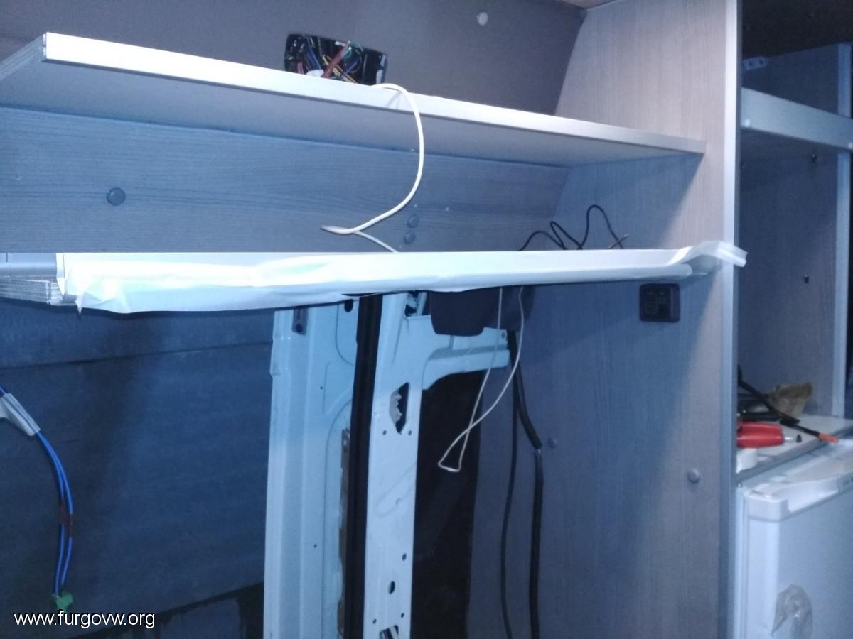

Ahora estoy liado con los altillos, rematando detalles en cuadro eléctrico.

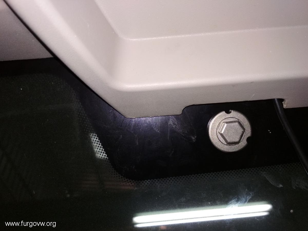

por cierto, a ver si me podéis ayudar. Quiero instalar el espejo retrovisor interior de la furgoneta, para colocar en el la pantalla de la camara de visión trasera. El soporte que tengo en el cristal es una especie de tuerca pegada al cristal y no se que tipo de espejo retrovisor es el que puedo colocar ahi. Os dejo una foto del soporte.

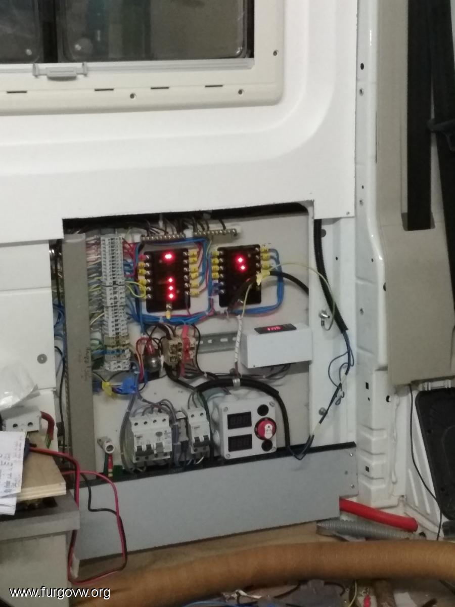

pitutobarra
En el cuadro electrico, también he colocado un termostato digital para controlar la temperatura exterior y activar la resistencia del deposito de grises. La resistencia no es una de inmersión, sino que es un hilo calefactado a 12v y que alcanza una temperatura de unos 40ªC y que colocare pegado a una fina chapa de aluminio que a su vez pegare a los bajos del deposito. También he colocado voltimetro made in china para bateria principal y auxiliar que no tiene un marcaje exacto, ya que el regulador mppt de la placa solar me indica un voltaje un poquito superior al que indica el voltimetro.
Para el circuito de 220v he colocado un rele de 16A que da prioridad a la conexión eléctrica exterior ante la tensión del inversor.
La  carga de la batería la puedo hacer desde el alternador del vehículo a través de relé automático con corte por interruptor para accionarlo solo en ocasiones contadas, placa solar 290w a 24v con regulador de carga mppt cynetic 2420 12/24 20ah, o bien con cargador de 220 Vitron Blue Smart IP67 Cargador 12V 17A 1 salida.
El inversor todavia no lo he comprado y estoy viendo un Xantrex de 1400W de onda pura sinosoidal

no puedo ayudarte mucho, pero lo poco que pueda lo intentare por lo menos :) :) :) :). si no encuentras acople o retrovisor que se adapte a la tuerca, se que vende un adhesivo especial para los retrovisores interiores que lo mismo te podria servir...y sigo cotilleando tu trabajo

Gracias homocanis, he visto algunos retrovisores  universales que van pegados a la luna, pero al tener que soportar el peso de la pantalla te la cámara de visión trasera, no las tengo todas conmigo de que pueda soportar ese peso y los contrastes de temperatura de la luna. He leído que se suelen despegar, aunque imagino que existirá algun producto con buena calidad.

juanjoalru
Buenas Andres y un soporte qhe la bandeja de arriba ?
Yo estoy con el mismo problema ,me viene la furgo sin espejo y tengo que buscarme un tipo de soporte como de table y sujetarlo al pvc de la bandeja
