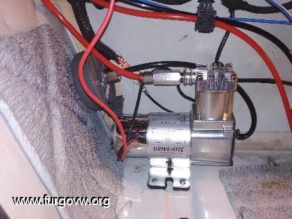

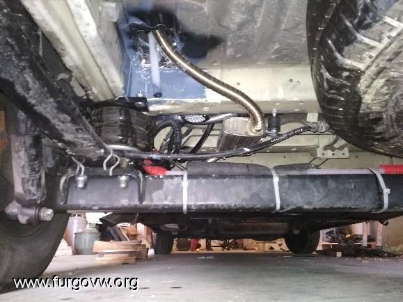

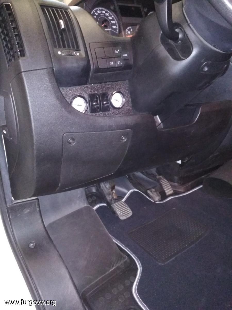

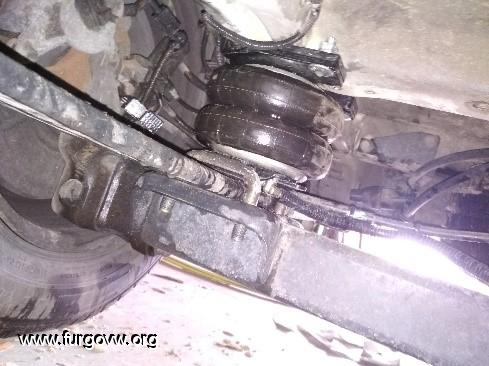

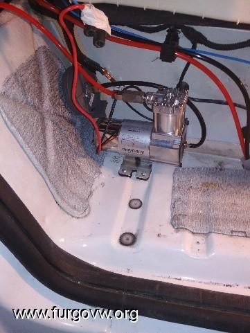

Detalles de la instalación de suspensión neumatica  Drive Rite de Firestone con compresor y panel de control electrico en salpicadero. Si volviese a tomar la decisión ahora, seguramente no instalaría el compresor y el panel electrico ya que me resulta excesivamente caro.
