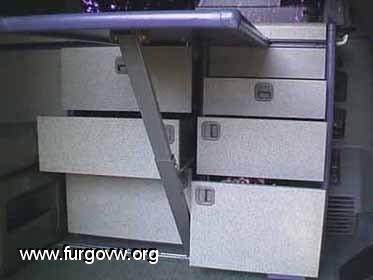

Los cajones tienen la ventaja que te "acercan" las cosas y te permiten ver todo el contenido de lo que hay dentro además de poder guardar mejor las cosas y aprovechar al máximo los espacios. Tienen la desventaja con las puertas correderas que los cajones al abrir necesitan un espacio.

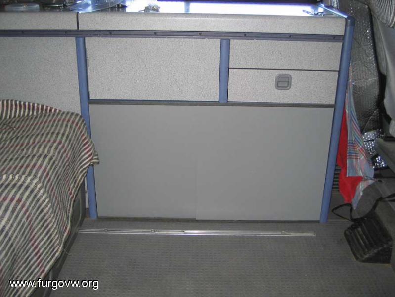

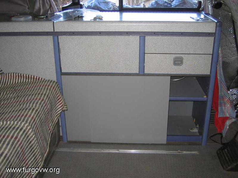

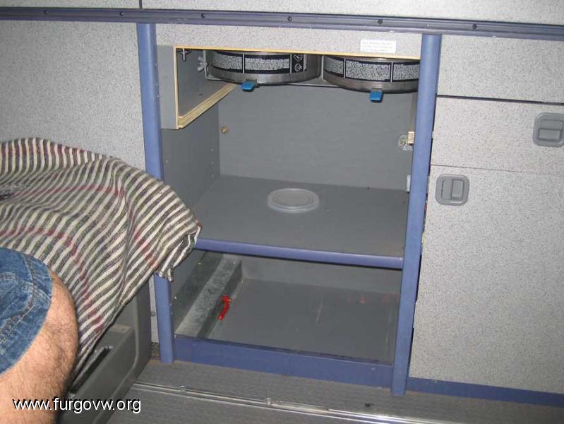

Por fin hace dos semanas me puse manos a la obra y adapté este súper brico a mi California del 93.
Tengo un amigo que trabaja con madera y me hizo las puertas a medida y unas guías, lo que me facilitó mucho el trabajo. Las puertas son de 7mm de grosor, y están chapadas en un color gris bastante neutro que no desentona con el interior de la furgoneta. Las guías son un liston de madera, en las que han fresado los surcos por donde corren las puertas.

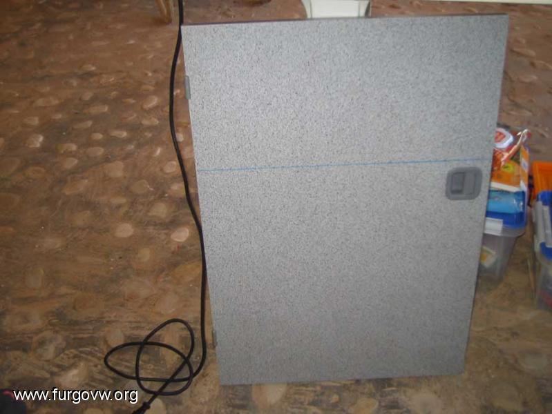

Empezaré con las puertas de la cocina. Los que tengáis una California del 93, os habréis encontrado con el mismo problema que yo: las puertas no son iguales
Lo primero es quitar las puertas y marcar la altura a la que vamos a cortar la de la izquierda, para que quede a la misma altura que el cajón.

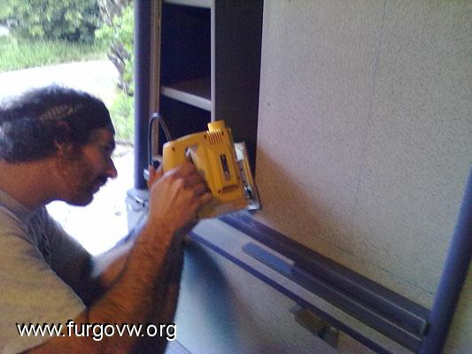

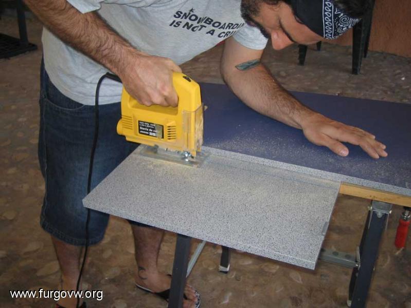

Siguiendo los consejos de SQP & CUKIYO25 fijé una madera para que me hiciera de guía para cortar recto.
Luego, una vez comprobado que el retal nos sirve, lo "presentamos" sobre el cajón de los fogones de alcohol y marcamos para saber donde tiene que ir atornillado. Atornillamos/pegamos.

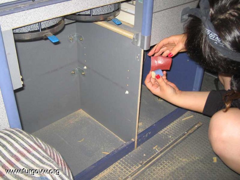

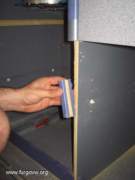

Llega el momento de empezar con la destrucción. Hay que quitar el embellecedor de madera azul. Yo primero hice una prueba (se ve una muesca ya cortada en la foto) para saber como estaba sujeta. Simplemente tiene una muesca y esta pegado con cola. Yo simplemente me dediqué a hacer varios cortes a lo largo del listón, y a quitarlo dándole golpes suaves con un martillo.

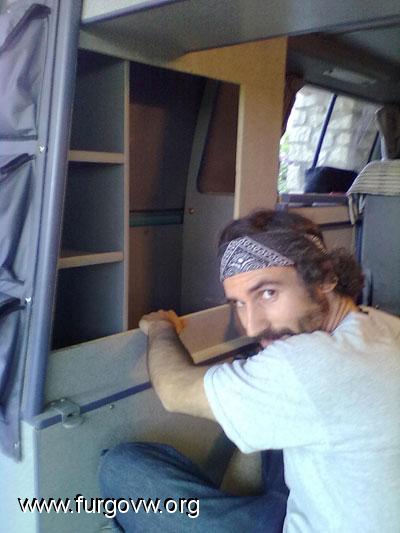

Se lija bien... en esta foto mi Ingeniera manos a la obra.

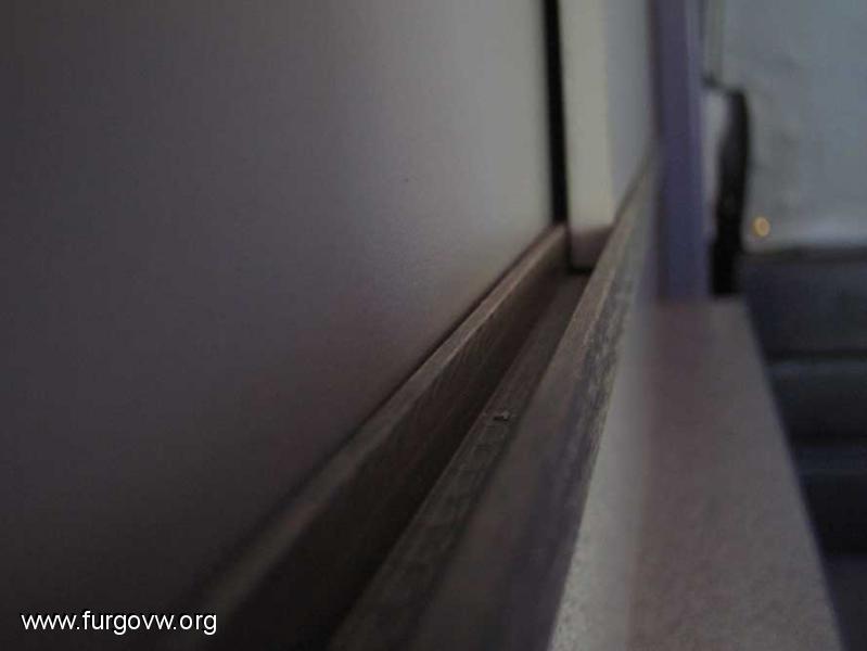

A la hora de fijar las guías, yo primero puse la superior atornillada al embellecedor azul. Todavía tengo que anclarla a los laterales porque me falta cantear las puertas... el mismo motivo por el que todavía no está fijada la guía inferior. De todos modos, ya llevo las puertas dos semanas y no me dan ningún problema.
Me falta también ponerle unos tiradores. Me han aconsejado que utilice unos que se venden de plástico transparente para vitrinas y expositores de tienda, porque son muy delgados... pero creo que mi opción será utilizar un dado de tirador para la puerta exterior y no pondré nada en la interior.

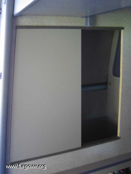

Puertas correderas en el mueble trasero.
Aquí no he hecho nada diferente al brico original http://www.furgovw.org/index.php?topic=176834.0 pero ya que tuve el valor de cortar (como si la furgo no la estuviese pagando) y tengo fotos del proceso... vamos a llenar espacio!

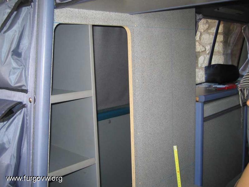

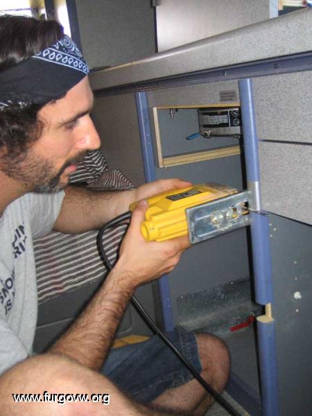

Antes de empezar hay que quitar un embellecedor azul (del estilo de el que hay en el mueble de la cocina, que tan amablemente hemos destruido) pero este va simplemente atornillado. Nos interesa conservarlo porque luego lo cortaremos hasta la medida de la guía y volveremos a colocarlo en su sitio.

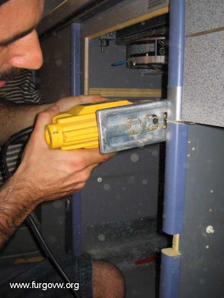

Lo primero medir, medir y volver a medir. Marcar. Volver a medir. Borrar lo marcado. Medir... marcar... y respirar hondo.
Las posturas para trabajar son realmente incómodas. Yo puse unas "guías" para poder cortar recto, pero en algunas ocasiones no podía apoyar el pie de la caladora, y tenía que cortar "a mano alzada".
En un descanso en el proceso de lijado/limado de los bordes para que la guía encaje lo mejor posible

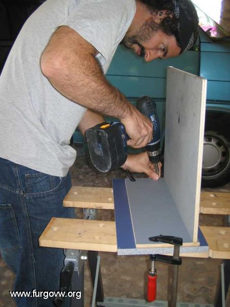

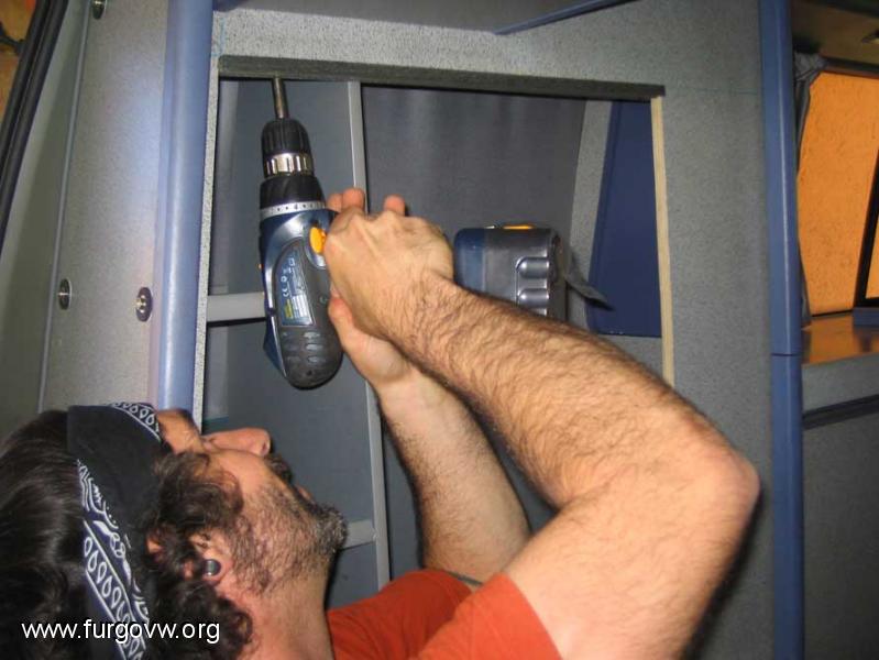

Atornillando guía superior. Yo hice primero los agujeros en la guía con una broca del mismo diámetro que los tornillos, y luego avellané la guía con una broca gruesa para facilitar el atornillado.

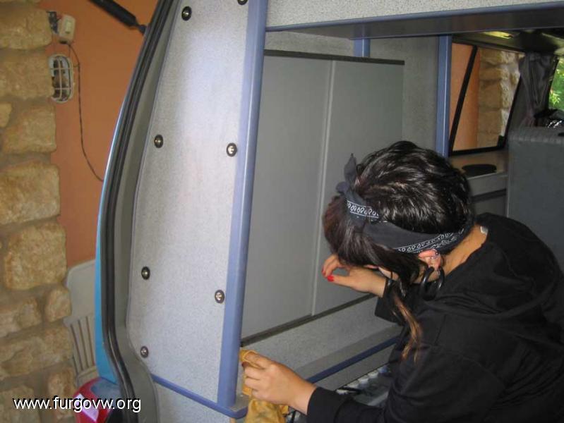

La Ingeniera limpiando las marcas en las puertas ya colocadas.

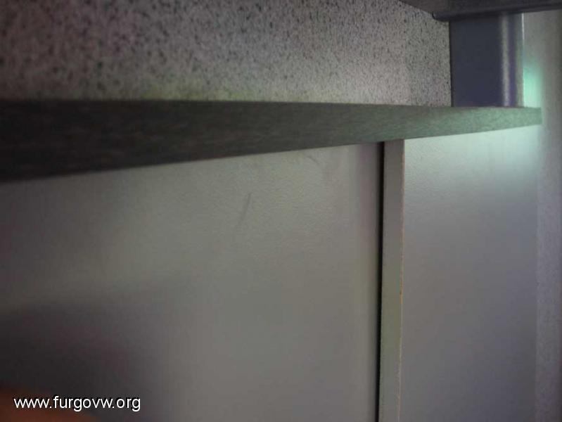

Detalles varios.

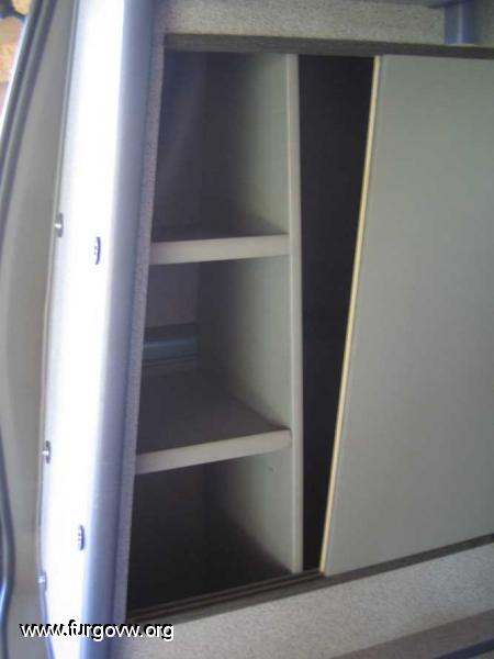

El acceso al armario trasero claramente mejorado.
Me falta (como no) cantear una de las puertas, añadir tiradores y cantear la parte del armario que corté con tanto amor.
