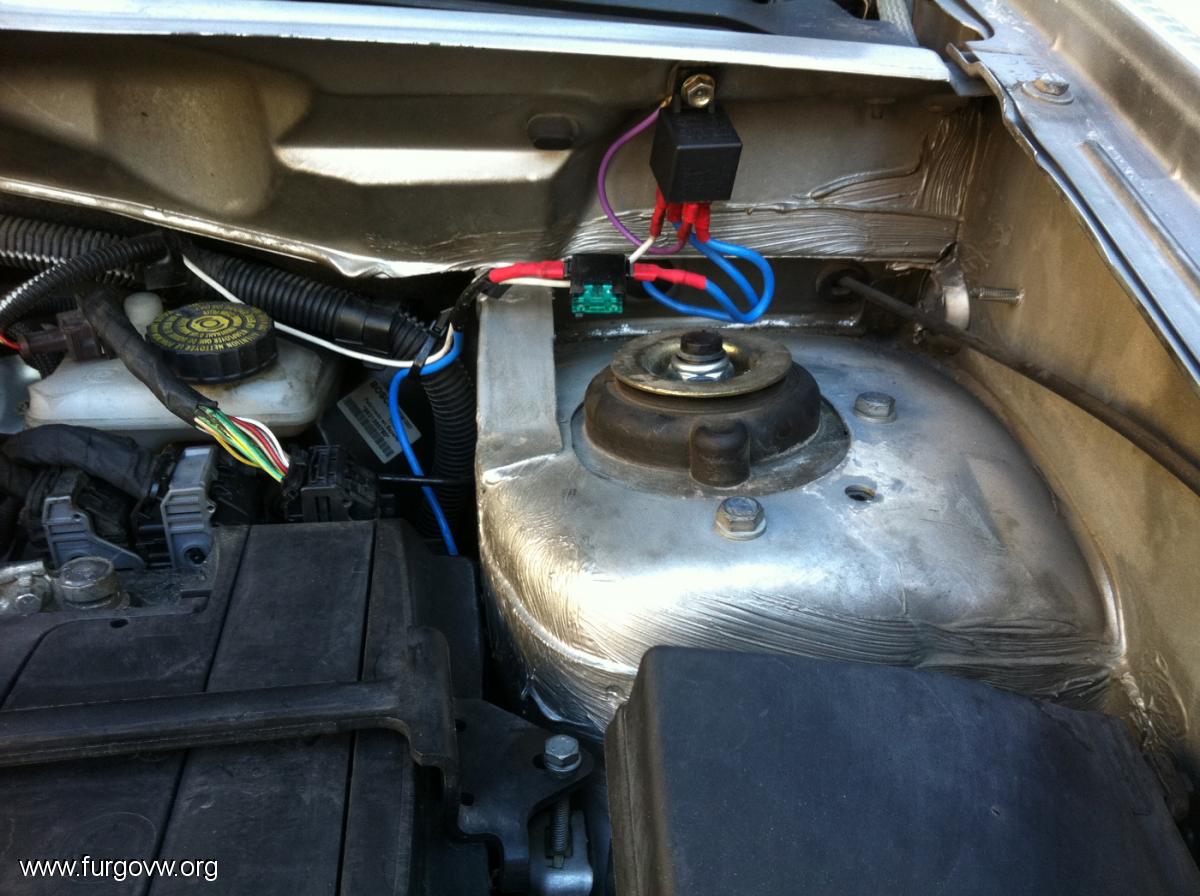

Bueno, pues al final, despues de un tiempo sin hacer nada, me he liado con la 2ª bateria en plan low cost. Lo mas importante era no gastar mucha pasta y que quedase bien. Los materiales que he usado, estan por debajo de lo que se recomienda por aqui, pero como gran parte de ellos, ya los tenia decidi probar.
-Bateria de acido de 70 Ah reciclada.
-Rele separador de cuatro pines de 30A (3€)
-Cable de 6mm que tenia yo por casa
-Portafusibles de 6 fusibles (5€)
-2 bornas normales (5€)
-Terminales, funda termorretractil, fusibles y portafusibles aereo (6€)
-4 Interruptores, voltimetro digital de Luluka (16€)

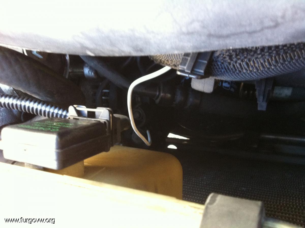

El rele, pese a lo pequeño que es, funciona fenomenal. Esta protegido por un fusible de 30 A (El regulador del alternador rara vez dejara pasar mas de 20A a la carga) Se calienta  un poquito, pero hay que entender que siempre va trabajando y que estamos en pleno verano, pero vamos, nada exagerado. El cable de 6mm es mas que suficiente, no se calienta nada y para meterlo hasta atras es mucho mas facil que el de 10mm que se recomienda siempre.
El positivo del rele, lo he sacado de la excitacion del alternador, que da coriiente al arrancar. En esta furgo esta bastante accesible.
De momento funciona a la perfeccion y muy, muy economico, alguien da mas?? ;D

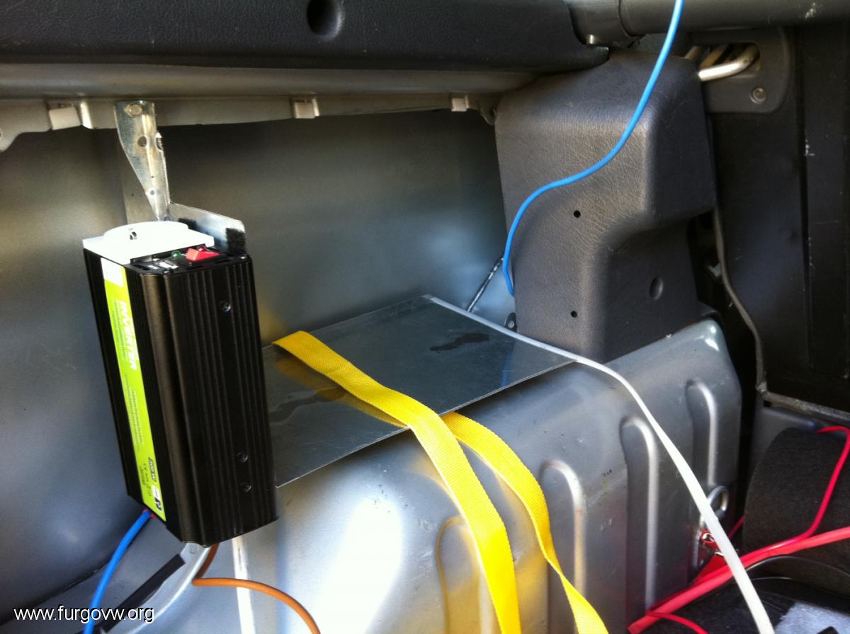

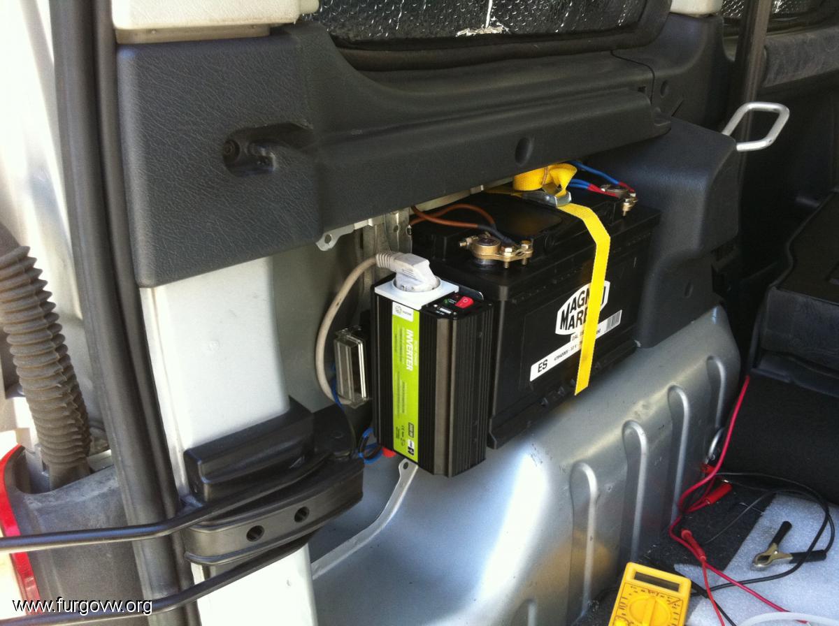

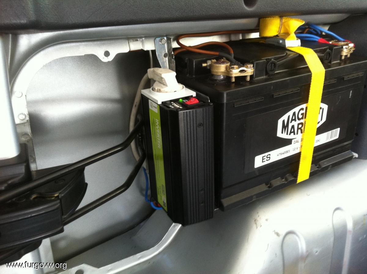

Bueno, pues ahora toca la parte trasera. Encima del pase trasero izquierdo, he montado un soporte de chapa, atornillado a la pestaña del pase y a la pestaña superior, donde reposa la bateria. En la pared del soporte, le he montado un inversor de 300w del Leroy, que para lo que voy a enchufar yo es mas que suficiente y ademas su tamaño me viene de perlas, porque mi furgo, tiene dos puertas traseras y el freno de puerta se aloja en ese sitio.
La bateria, se sujeta al soporte mediante una cincha que la abraza y en esta foto se ve perfectamente lo que decia antes del freno de puerta.
Tambien sobre la pared del soporte, he fijado la caja de fusibles y le he metido un alargador de 220v (empotrado). Este sale debajo del salpicadero, que es donde voy a enchufar las cosas de 220v

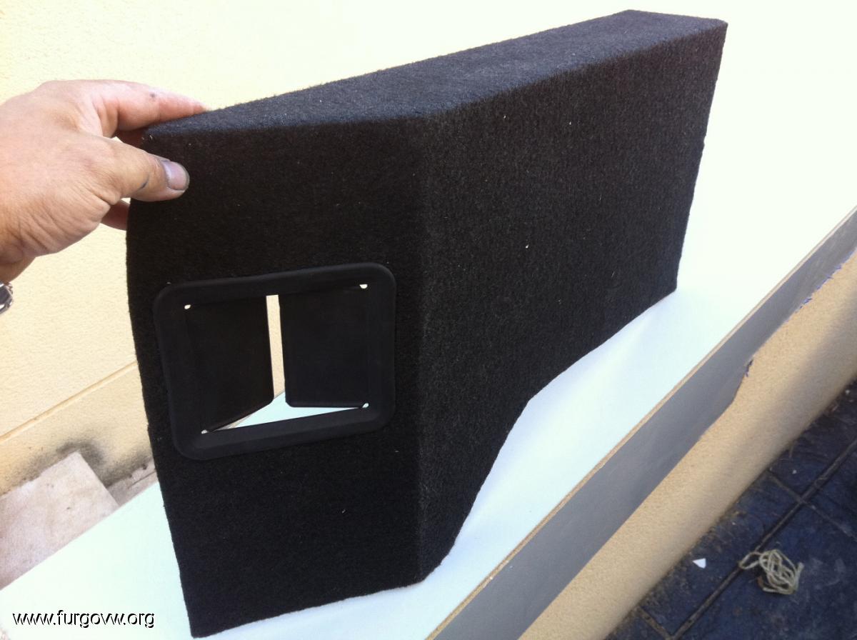

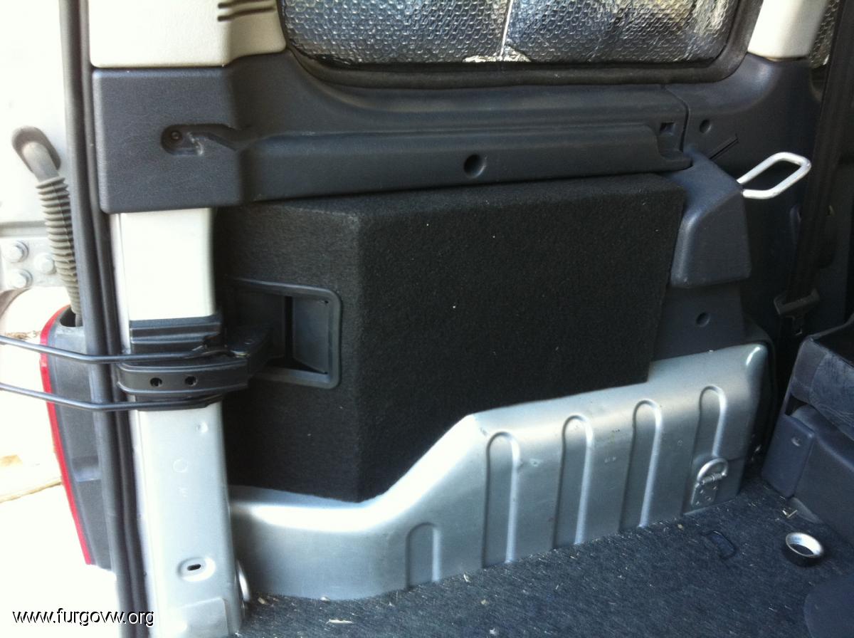

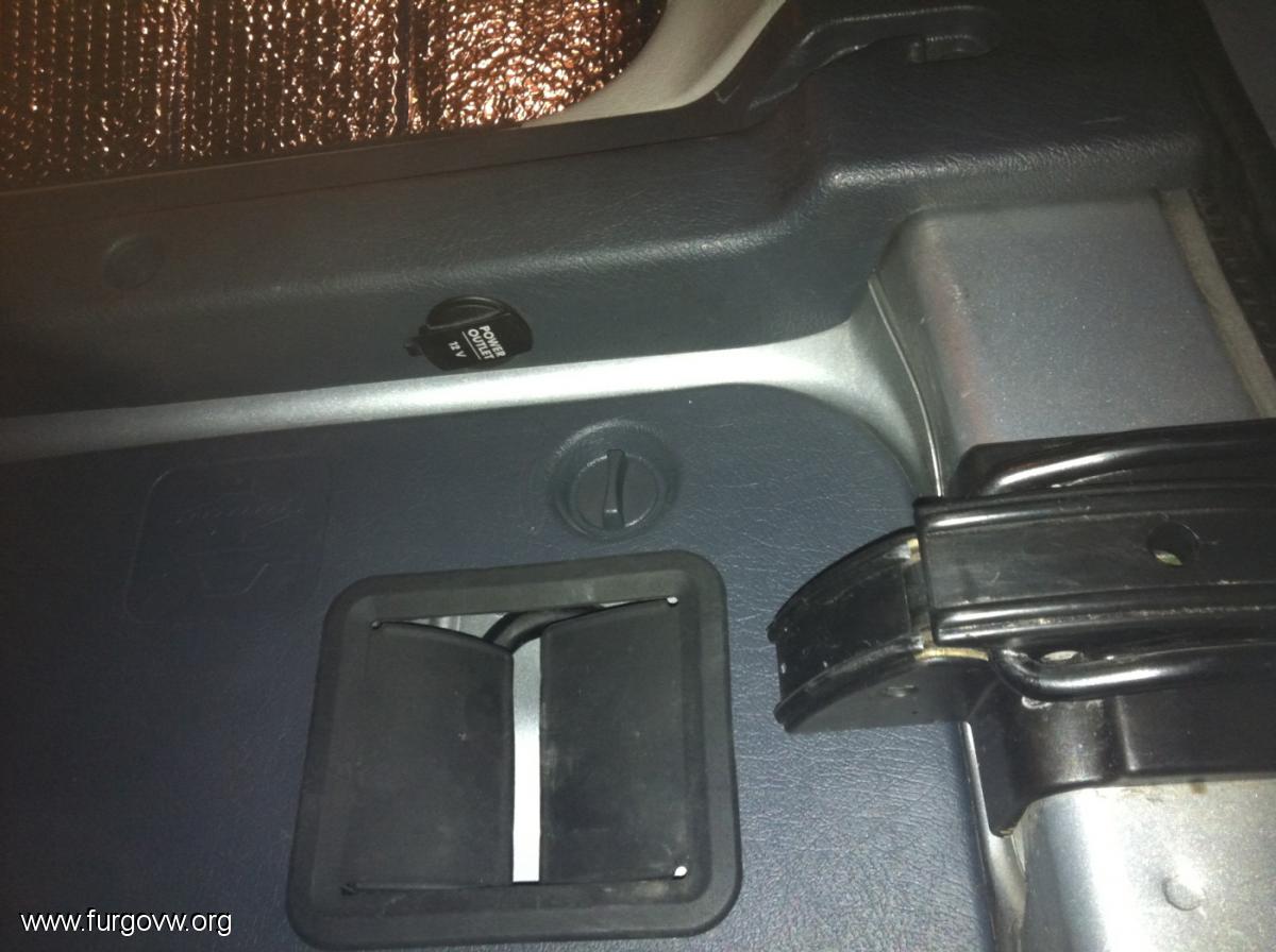

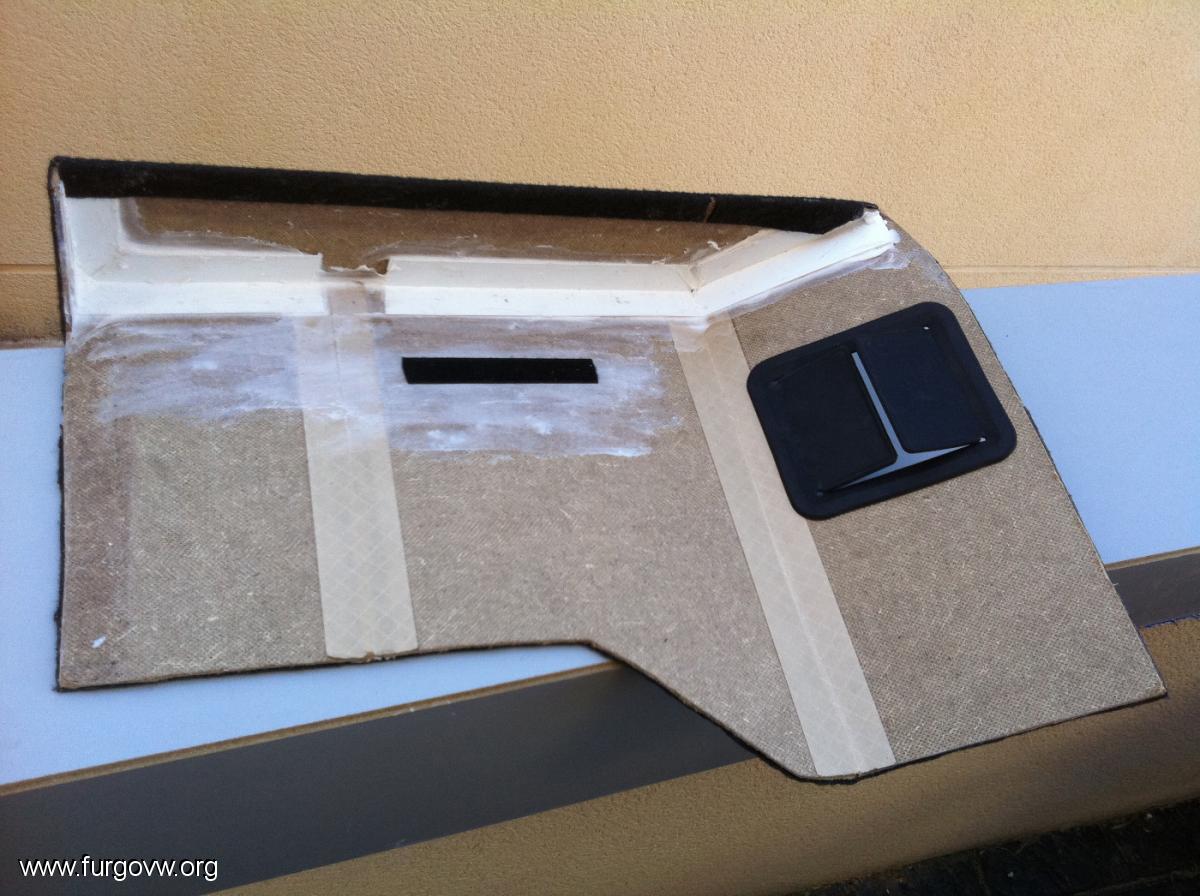

Para darle un poco de  discrecion a la zona de la bateria, le he hecho un tapizado, que ademas, silencia bastante el inversor (que aunque es pequeño hace bastante ruido). Se desmonta muy facil para acceder a los fusibles.
Se accede con facilidad para encender el inversor por la goma del freno de puerta. Estoy muy contento con el resultado.
Tambien le he puesto una toma de 12v en el lado derecho para enchufar en principio la ducha.
