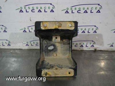

Yo pienso lo mismo sobre ese soporte. Una opción sería ir a un desguace y coger un soporte de un todoterreno que lo lleva de serie (un Terrano) por ejemplo y adaptarlo a tu furgo reforzando bien por dentro.

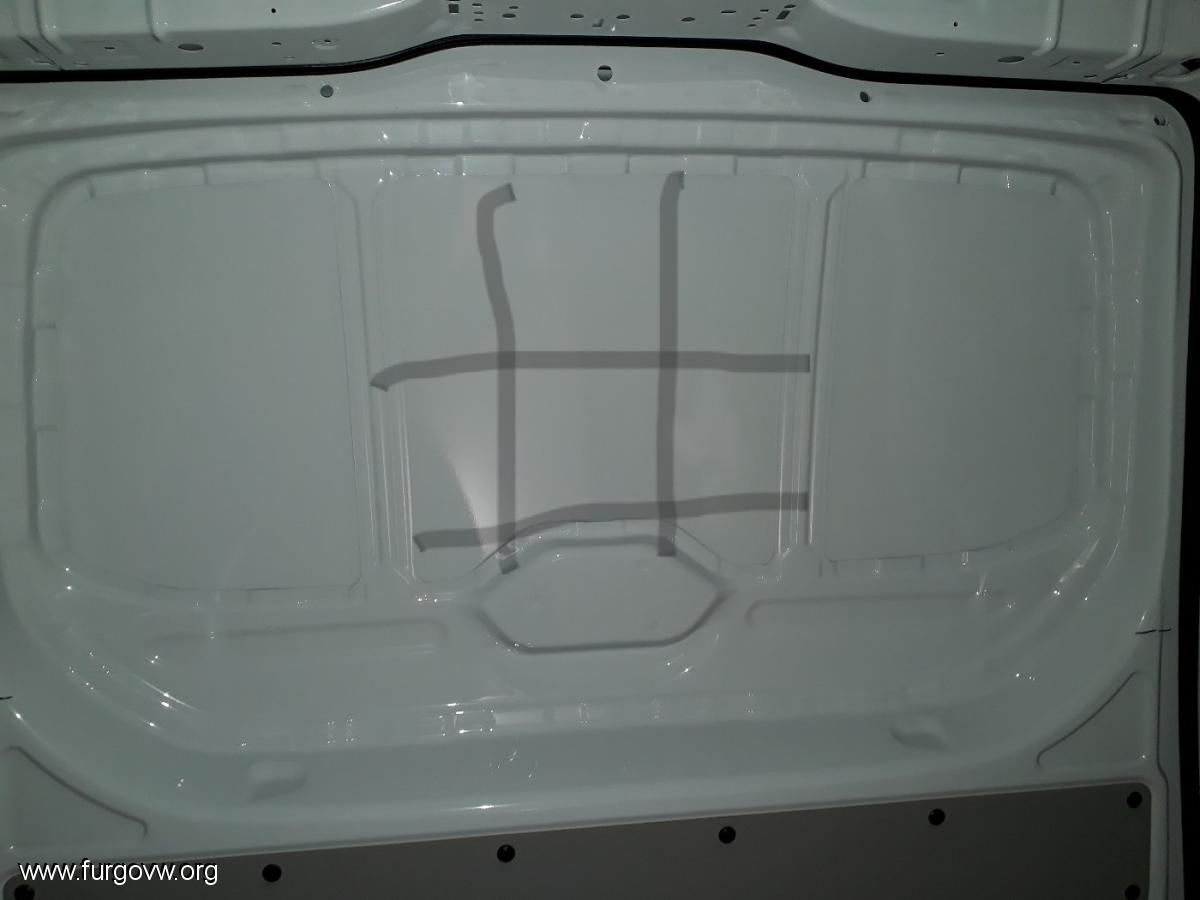

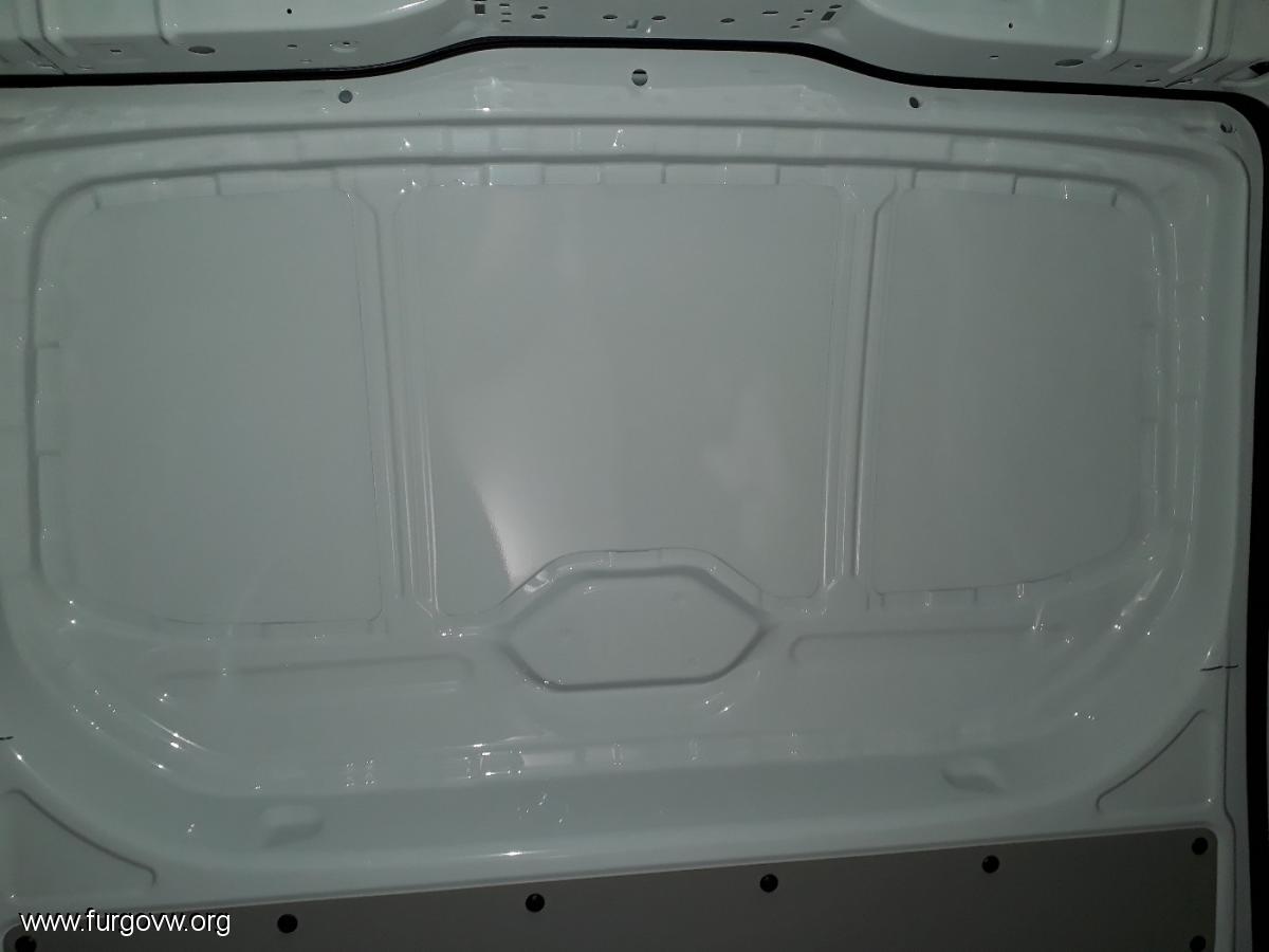

Va foto de los refuerzos que lleva por dentro el porton.
Lo de la cuna que lleva debajo ya contaba con poner una mas gruesa hecha con llanta.
Ese soporte del Terrano a mi me sobresaldria mucho.
Ay mi Terranin donde andara :'(
Si se podria reforzar por dentro aunque el soporte original no valdria por su poca solidez que no tiene nada que ver la chapa con la que esta echo este como por ejemplo el que apuesto el compañero del de el Terrano.
Podria hacer uno como el del Terrano pero que sobresalga menos.

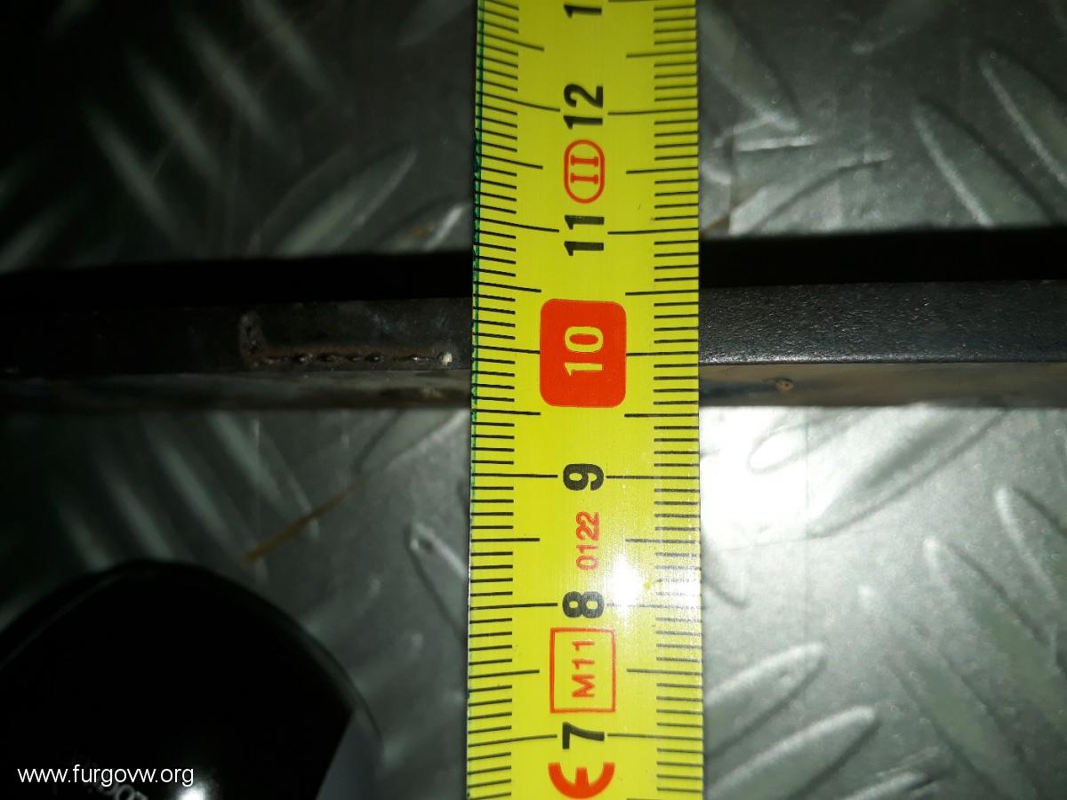

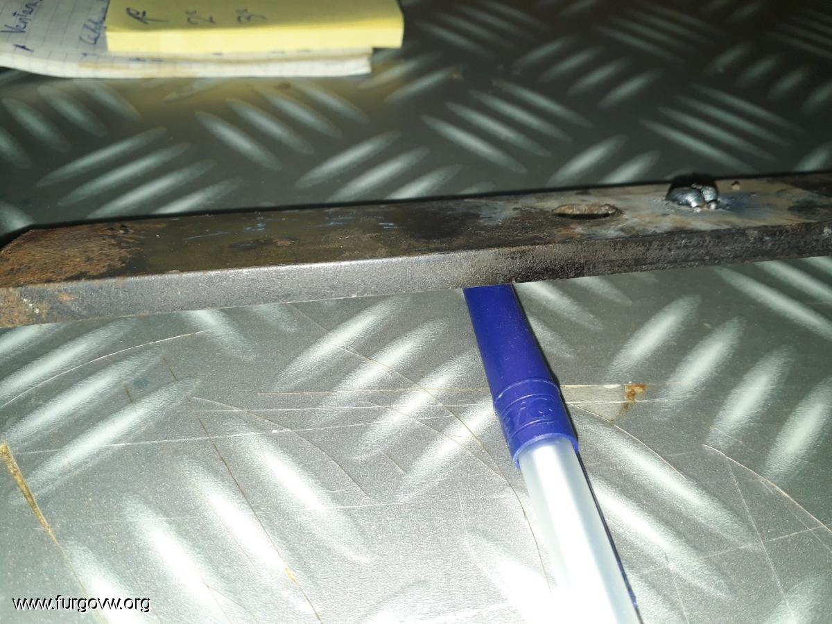

Soy un poco tonto  :roll: estaba pensando en poner la rueda con el hueco por fuera,como esta ahora .loco2.
El soporte del Terrano si me valdria refordandolo convenientemente por dentro con una buena pletina.
Asi por ejemplo?
Con una llanta como esta?
Soldandola a la chapa del porton.
son 6milimetros de grosor
