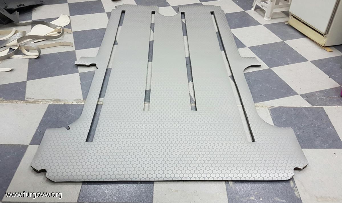

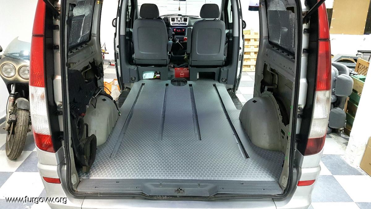

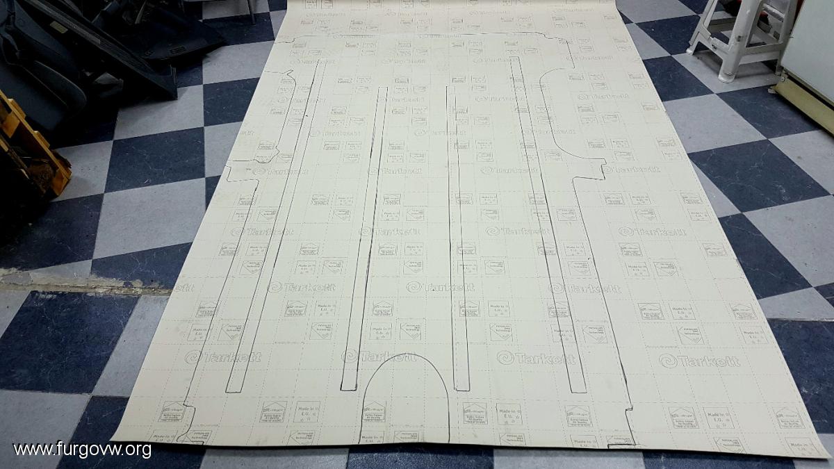

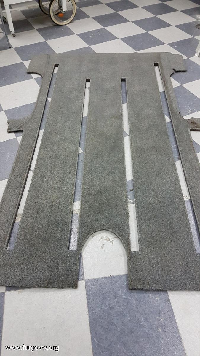

Por fin he descubierto como poner fotos. Este es el proceso del aislado de la furgo:

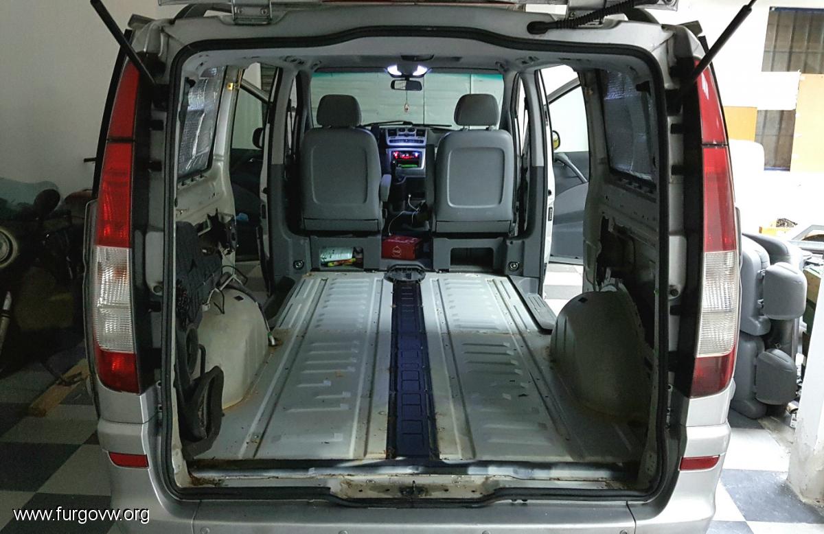

2.- Suelo quitado

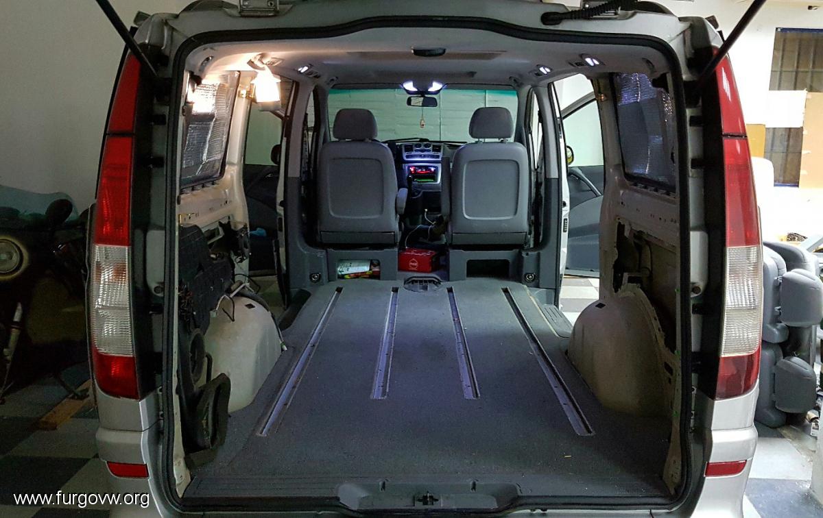

3.- Moqueta quitada, marcado de plantilla, sintasol vinílico recortado y suelo vuelto a colocar en su sitio

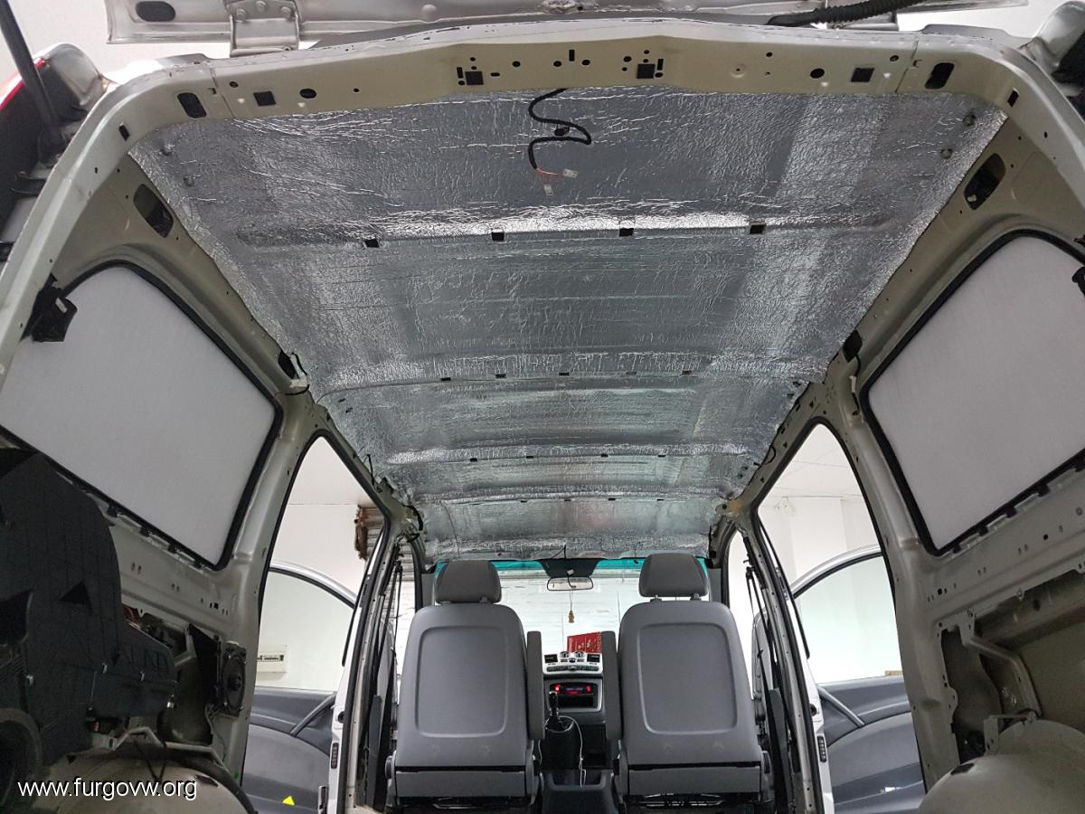

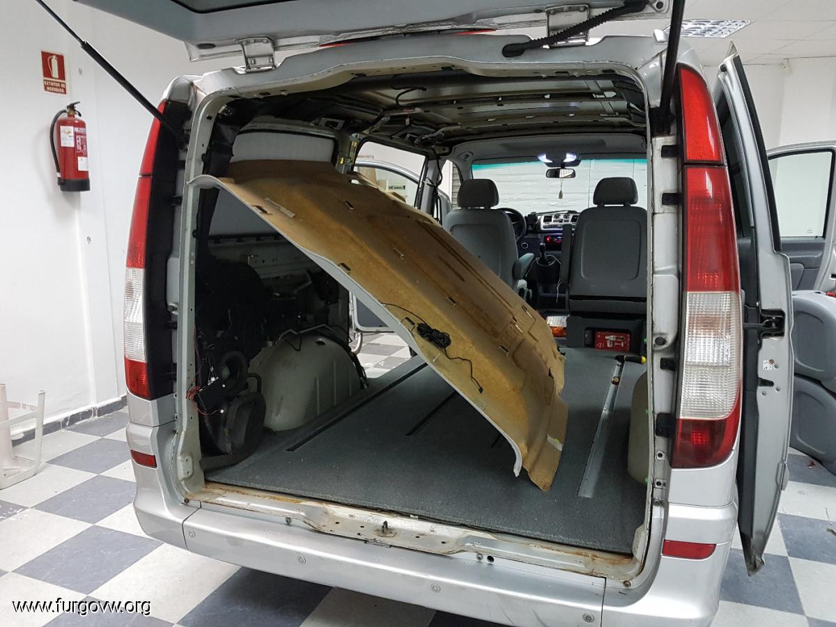

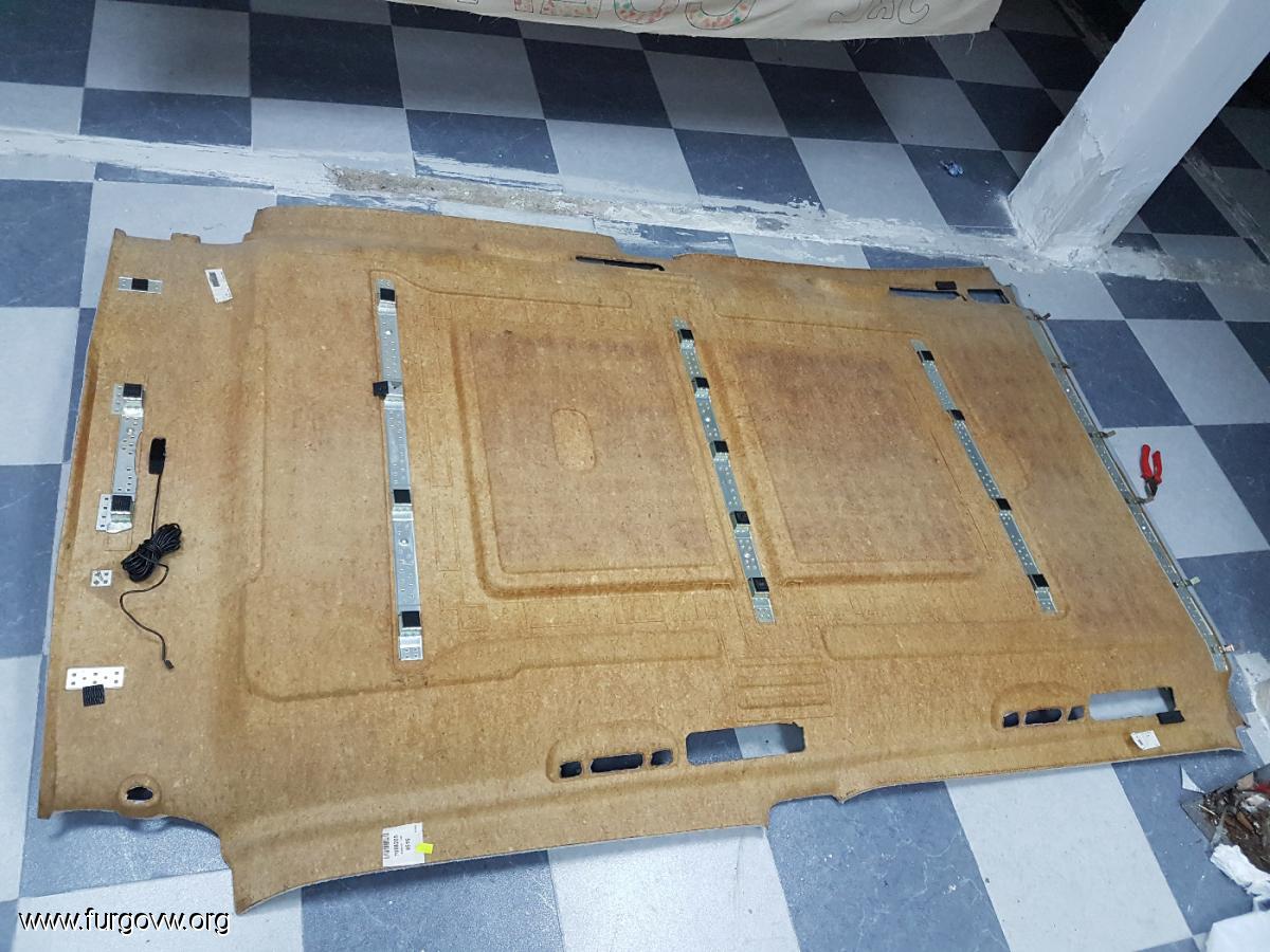

4.- Retirado del techo. En este modelo viene partido en dos partes. El que se ve corresponde a la caja de la furgo. Delante está el techo de la cabina que es mucho más pequeño y fácil de quitar. Solo hace falta paciencia retirando todas las manillas, luces, parasoles, etc y cuego hacer palanca (yo utilicé un listón de madera) para despegar el velcro que sujeta el techo a la chapa. Aún teniendo mucho cuidado alguno se suelta o se parte pero se vuelve a pegar fácilmente. Yo use una masilla reparatodo de Pattex.

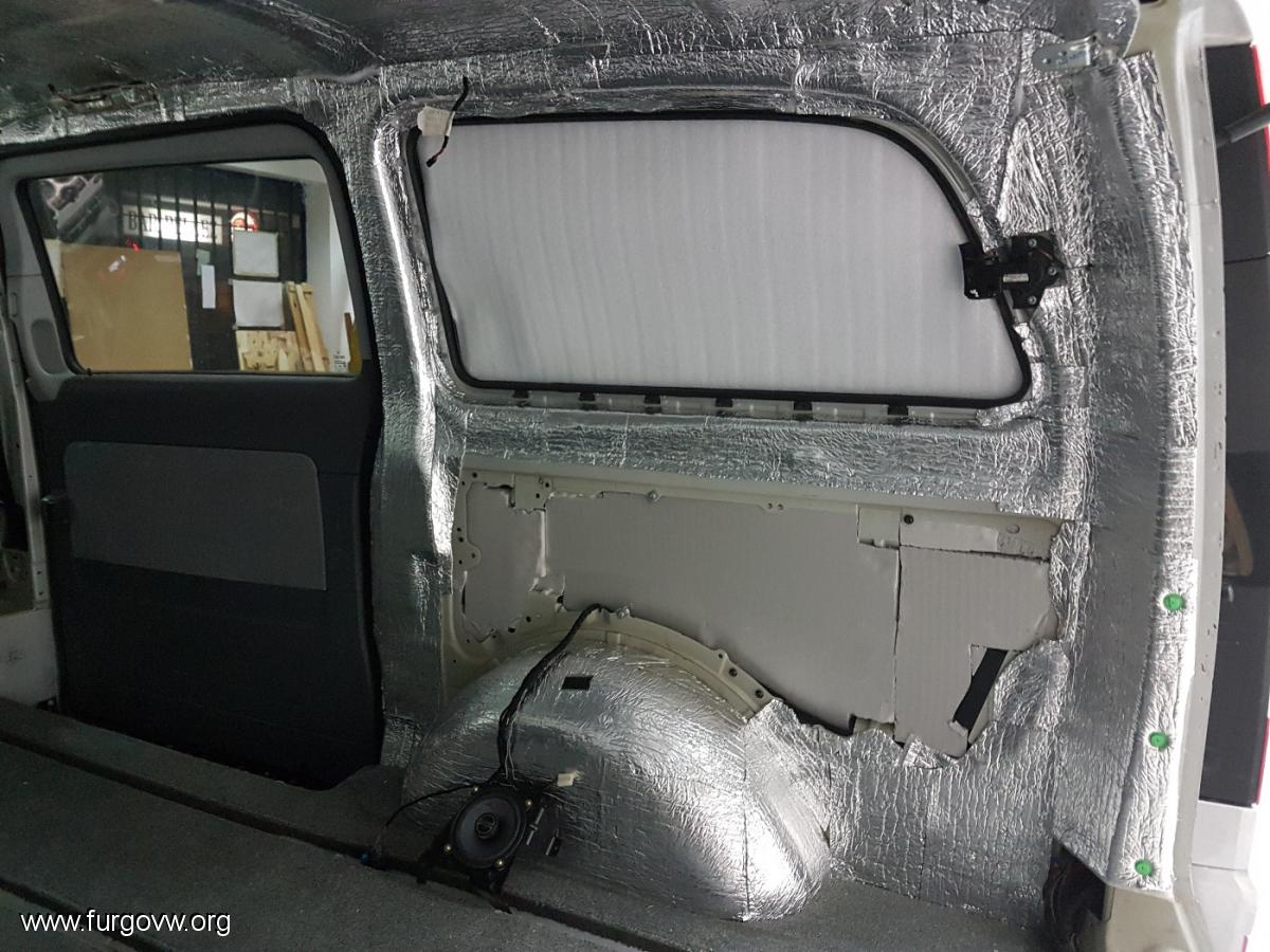

5.- Primera y segunda capas de aislante reflexivo Tripomant muy fácil de colocar. Tiene la ventaja de que, una vez colocado, si te queda mal lo puedes despegar y volver a pegarlo bien. También se pueden poner parches o trozos en huecos donde no llega bien. Luego se unen los empalmes con cinta adhesiva de aluminio y queda mejor el aislado, como si fuera todo de una pieza
6.- Una capa de aislante reflexivo Tripomant y Porexpán estruido en el hueco sobre el paso de rueda. Aunque no aparezca en la foto, sobre el Porexpán también puse una capa de Tripomant y lo mismo hice con el lateral derecho.
Y este es el resultado por ahora. Me he dado cuenta de que no he aislado las puertas.  :o Creo que están aisladas por dentro con algo parecido a la lana de roca pero un poco de aislante reflexivo y/o Porexpán no ocupa mucho espacio y no le vendrá nada mal. A ver que me encuentro al desmontarlas.
