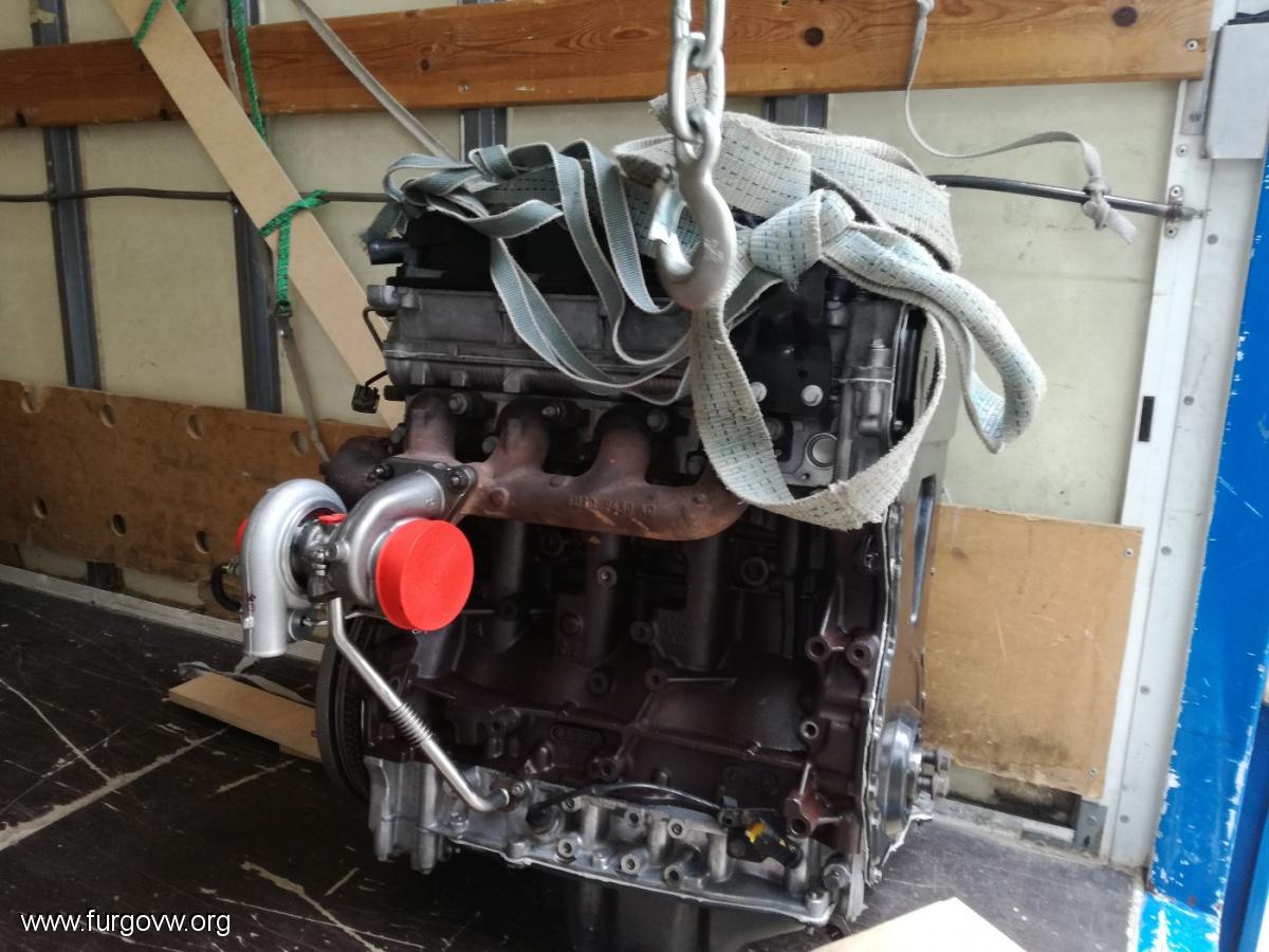

Asi es como dice pumukii, tienen problemas en el caudal de los inyectores en mi caso no a sido ese problema los pistones por la parte de arriba estaban perfectos . Mi problema a sido que los pistones cogían mucha temperatura y uno partió, los trozos se quedaron en la chupona de la bomba de aceite y el motor iba muy escaso de lubricación y de ahi las rayas en pistones y cilindros. (Mi motor no se paro a estado andando perfecto lo q pasa q hacia ruido pq el pistón cabeceaba ).
Le e montado el mismo si, pero le he echo una reprogramación y le e cortado caudal a los inyectores ( es lo que le estan haciendo aqui a estos motores y adiós problemas asi que en que tenga motor PUMA yo le recomiendo que vaya a la casa que por 50 o 100€ te lo hacen.

Laga.fly sacar el motor ,despiezarlo lo hemos echo nosotros (mi tio es mecánico) despues lo hemo llevado a un taller donde lo han abierto por completo,rectificado,le han puesto pistones,ect.... Y despues lo hemos vuelto a poner nosotros.
Yo creo q todo lo que le hemos echo en el concesionario se hubiese puesto casi en el doble,ya que casi todo por no decir todo lo he sacado en un 30,50% de descuento .

Nosotros también hemos tenido problema con este motor. Finalmente hemos optado por poner un motor reconstruido en nuestro taller de siempre.
La hemos hecho con el nuevo motor unos 1800 kms y parece que va bien. Esta semana la hemos dejado en el taller para que comprueben que todo esta bien.
