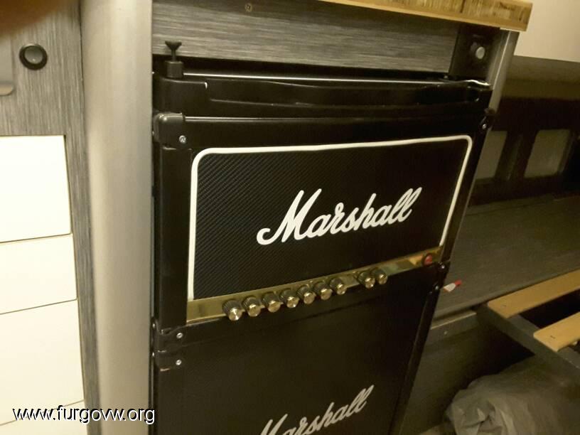

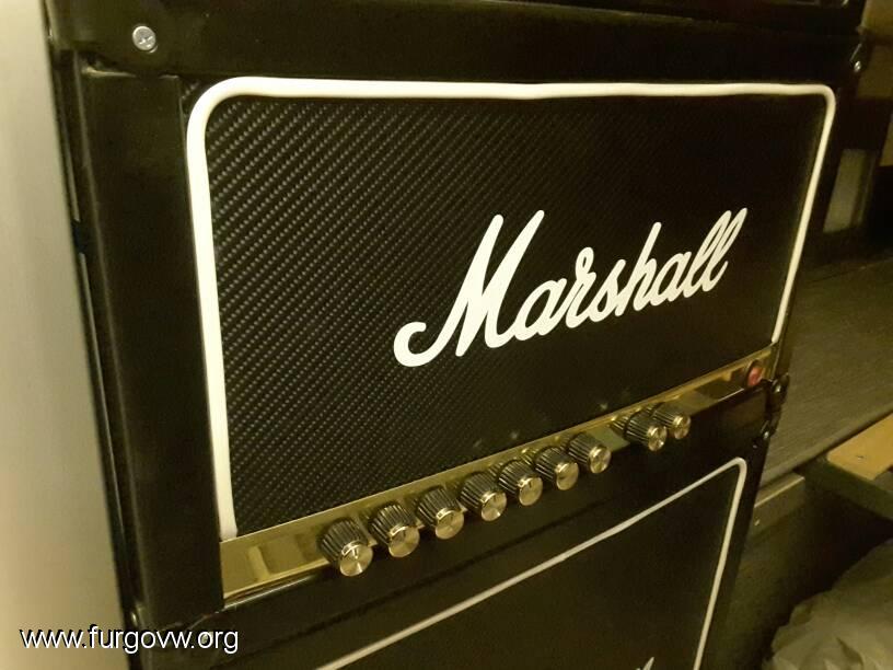

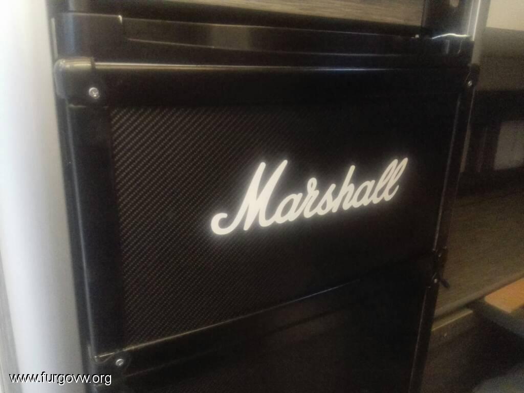

Ya hemos terminado de decorar el frigo. Os explico el proceso.
Enviado desde mi SM-T715 mediante Tapatalk
alexpower

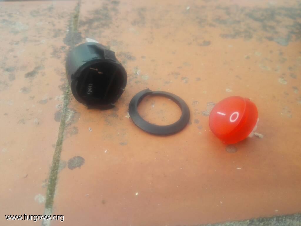

Para terminar el frigo hemos usado los siguientes materiales.

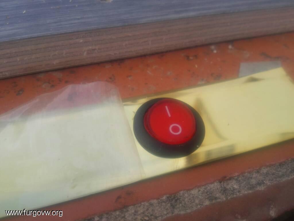

Un interruptor redondo, ya que el tipico cuadrado no me cabia.
Lo hemos cortado y pegado, dejandolo solo de decoracion.
Un par de vinilos de marshall
Una tira de laton de las que se usa para la union de dos suelos.

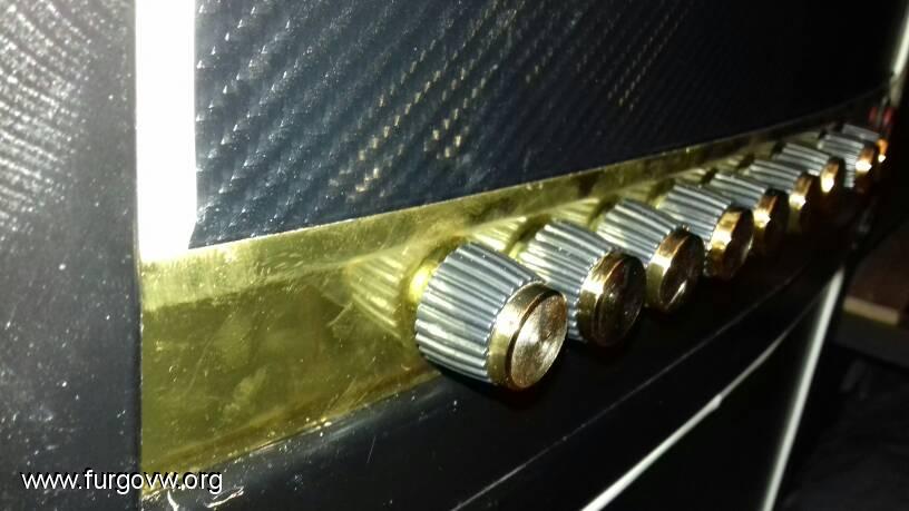

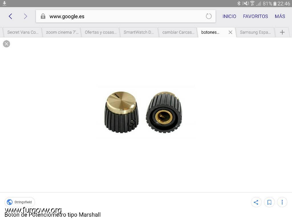

Unos botones de marshall y unos potenciometros. Estos dos ultimos pillados en aliexpress.
Ya tenemos todo pues ahora vamos a ir montando.

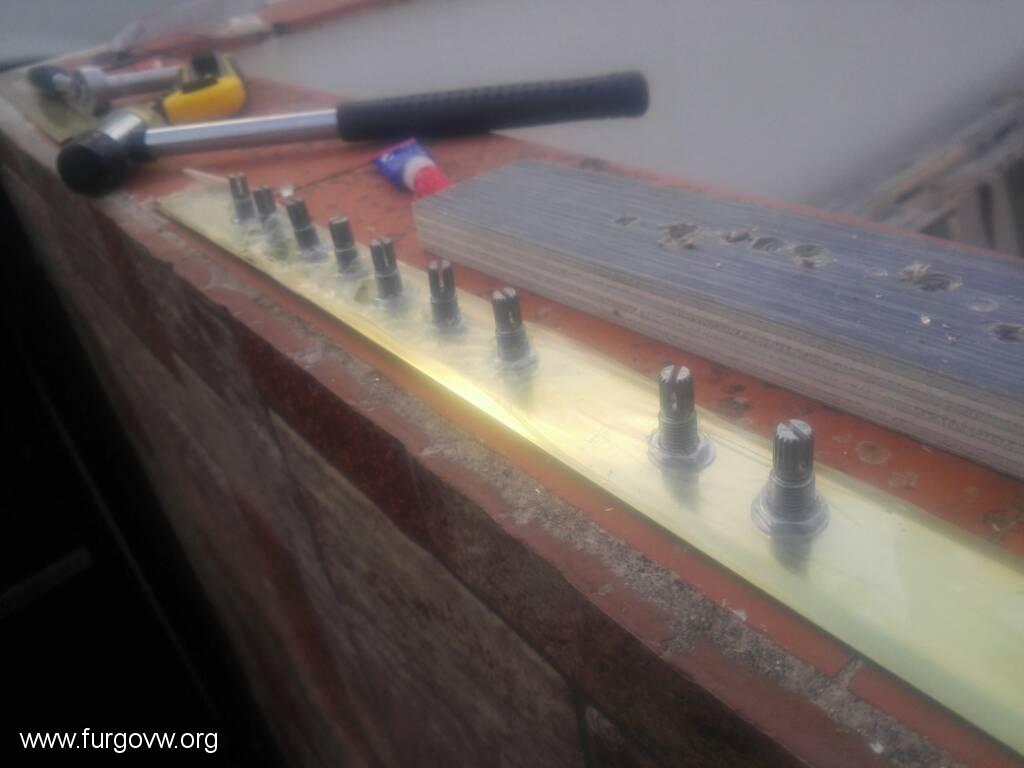

Hacemos unos taladros a la tira de laton e introducimos los potenciometros que hemos desmontado todo el mecanismo electrico trasero para que quede plano.
Pegamos el interruptor al laton con un poco de pegamento
Ya tenemos la botonera lista con esto.

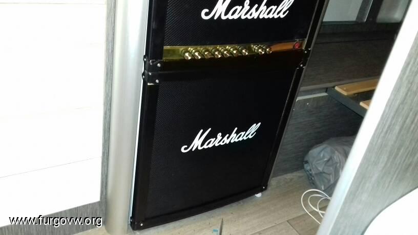

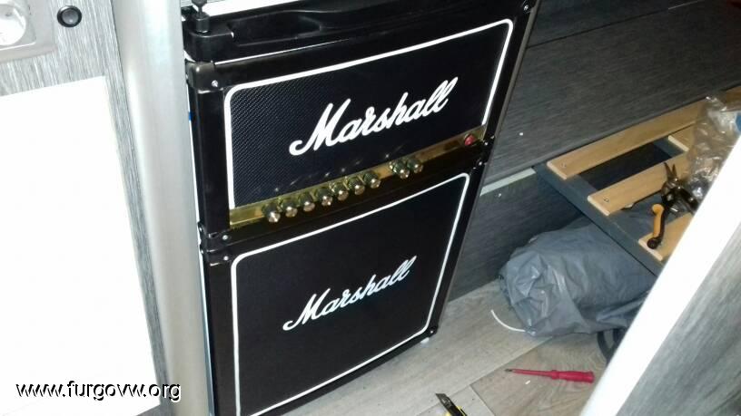

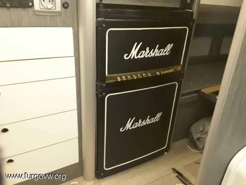

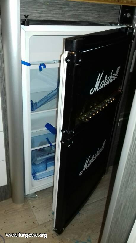

alexpower
Ahora vamos al frigo.

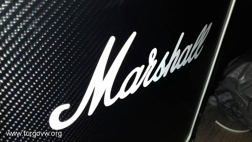

Colocamos el vinilo superior.
Ya cambiaaa eehhhh.
Vamos a por el inferior.
Ahora colocamos toda la botonera. A los botones les hemos metido el taladro para ampliarle un poco el agujero y poder introducirlo mas y que quede mas justo. Tambien podemos complicarnos menos y pegar directamente los botones a la chapa.
Y para rematar le falta un perfil blanco. Para eso hemos usado un cable de dos hilos blanco. Tipo al de telefono. Al cual le hemos sacado los hilos para que quede mas blando y mas manejable. Este lo hemos pegado con pegamento de contacto.
Primero pusimos el superior y los extremos de los cables los incrustamos en la chapa dorada
Y por ultimo la tira inferior. Pusiomos la union en el centro de la parte superior para que quedara mas disimulada con el perfil que lleva ahi.
Y en principio esta listo.

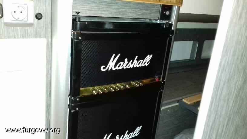

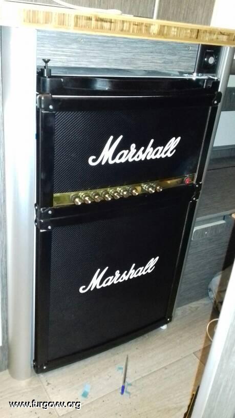

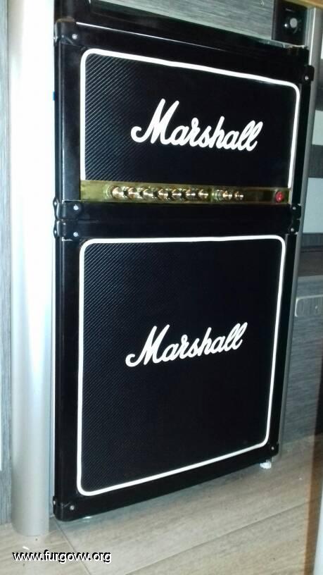

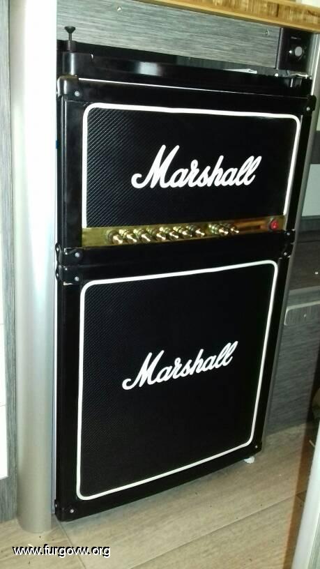

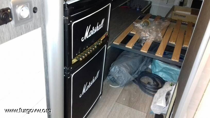

alexpower
Os pongo unas fotos del resultado y un video de youtube para que lo veais con mas detalle y donde os explico un poco que es cada cosa. No esta como la de fabrica pero da un apaño genial.
Y aqui el video.
https://youtu.be/qxwhF53_WuQ
Maikel
Ostia que cosa más guapa!!! Cuando he visto las últimas fotos (sin leer el hilo) lo primero que pensé es de donde sacabas la energía para alimentar el ampli. Muy buen trabajo. La mejor nevera del foro !!!  .ereselmejor
