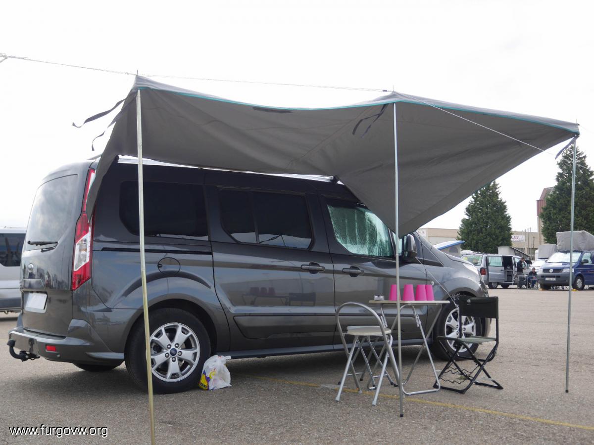

Estrenando el TOLDO.
Es un toldo de un remolque tienda que tenia guardado por el trastero desde hace mas de veinte años, lo he medido y era la medida justa.
Cocolando las barras tranversales en los dos extremos del carril lateral amarro el toldo con dos bridas de plastico  y queda perfecto. Ese día hizo bastante aire y aguanta perfectamente.
A la hora de desmontarlo corto las bridas y a recogerlo en un momento.
Puede ser que a alguno os sirva de inspiración por si quereis hacer algo parecido.

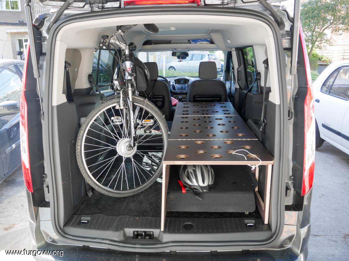

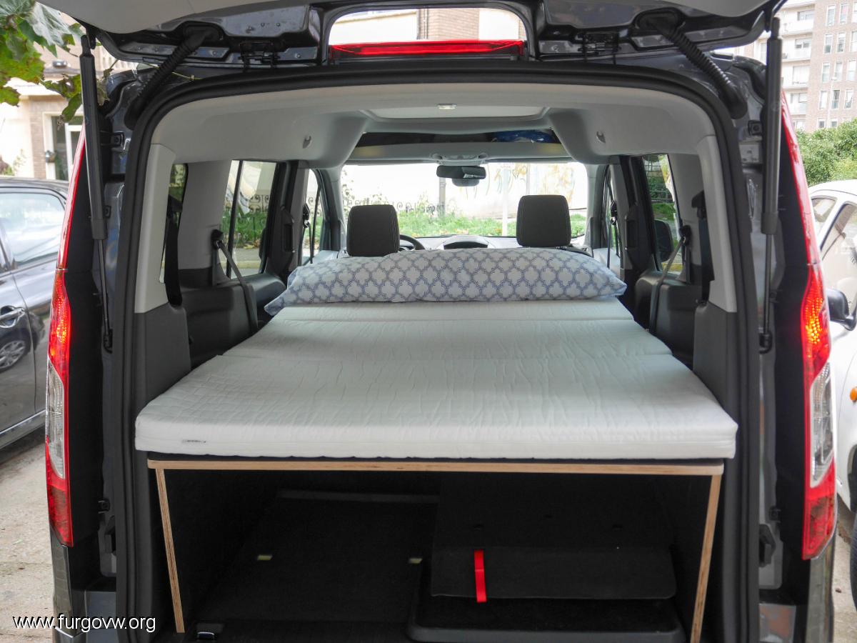

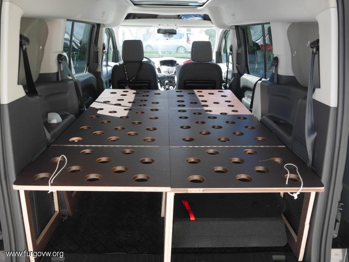

Despues de 9 meses de uso de la Tourneo he adaptado la cama a mis necesidades, ahora es mucho más práctica para mi uso.
Habitualmente dormimos en ella mi mujer y yo (aunque en ésta Kedada Nacional eramos 3 al llevar a mi nieto de 4 años), por lo que hicimos una cama de todo el ancho de la furgo, osea 1,20 m. como hemos hecho casi todos.
Pero resulta que a veces voy yo solo a pescar o de escapada con la bicicleta y con la cama grande no tenia donde meterla, así que decidí cortar la cama por la mitad y hacer dos camas de 60 cm. que se pueden poner juntas o una sola, ya sea la izquierda o la derecha. (En la parte derecha tengo el asiento de la tercera fila y en la izquierda no lo llevo ya que se lo quité por no necesitarlo).
Otro problema era que me pesaba bastante para moverla, por lo que le hice los agujeros para que pesara menos y aireara el colchón.
Pongo fotos para que veais como quedan las dos camas juntas y solo una con la bicicleta, que por cierto es bastante voluminosa.
Los colchones, tenia 3 de 60x120 (densidad 35 suave).
Ahora el que va en los pies lo corté en 2 y si solo llevo una cama pongo uno de 60x120 a lo largo y en los pies el de 60x60, si llevo las dos camas pongo los 2 de 120 a lo ancho y en los pies los 2 de 60
Aunque veais en la segunda fotos las patas un poco desiquilibradas es que los monté rápido para hacer las fotos, pero llevan una sujección para que no se muevan.
Cada cama es una sola pieza, incluidas las patas que se despligan al montarla, van con bisagras.
Las dos patas traseras exteriores tengo que volver a hacerlas, ya que se me estropeó la sierra de calar y quedaron muy chapuceadas, pero las puse para probar y llevan ya dos meses.
