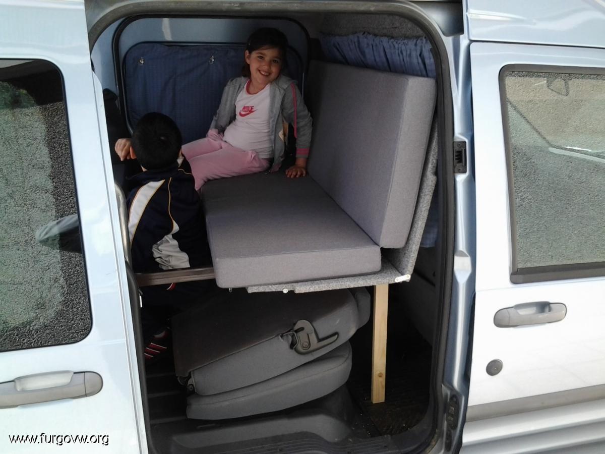

Si, ya tiene puesta una pata como las de las T3 que ademas del comedor también sirve para el sofá que se forma con las tablas de la bandeja, una de ellas apoyada en los respaldos y un tope que se pone en los hierros de soporte para que no resbalen, ya tiene los aislantes, las cortinas, las colchonetas y este finde la han estrenado.

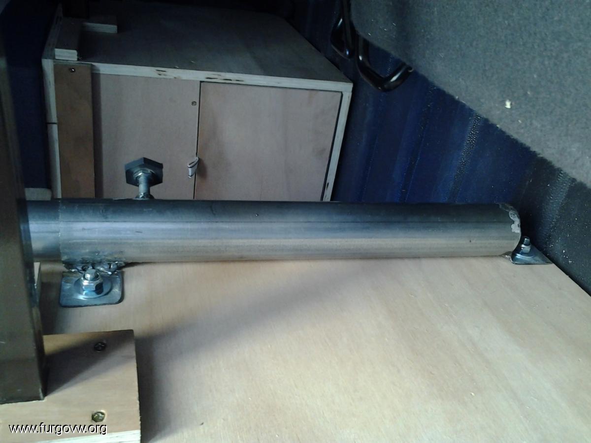

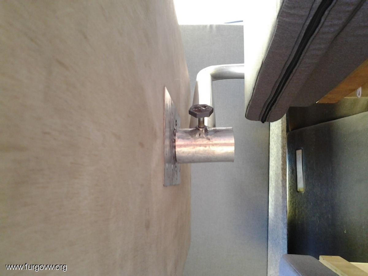

Detalles pata mesa

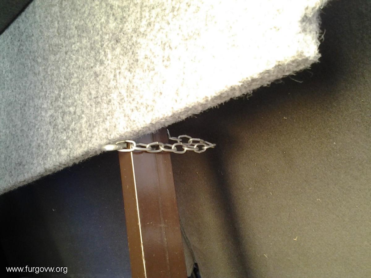

Tope para convertir tablas de cama en sofá

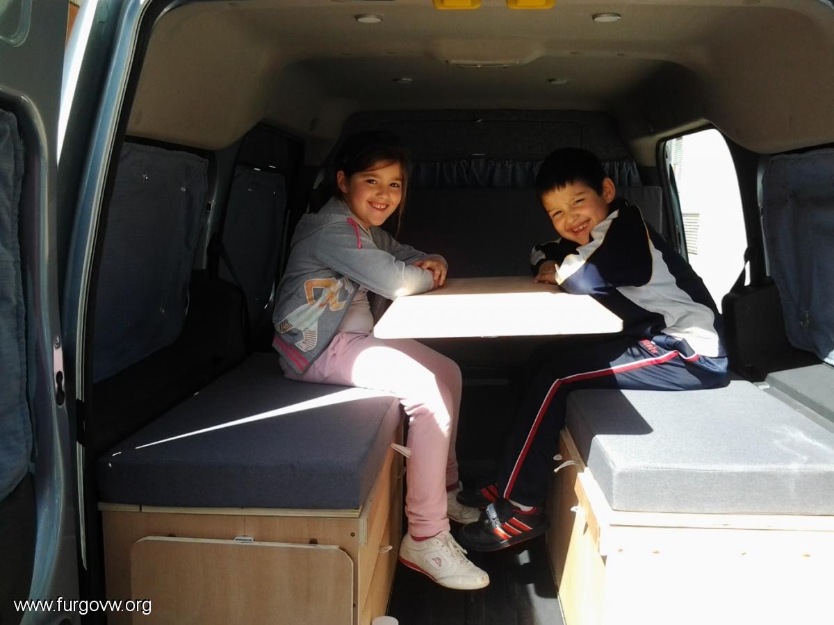

Sofá y mesa girada y mis críos de polizones haciendo pruebas de esfuerzo, jajajajajaj
Posición comedor y las pruebas pertinentes.
También se ven las cortinas y los aislantes.

La mesa aunque lo parezca no esta torcida, al soldar se reviró un poco, pero ya esta en su posición.  ;)

El tubo de la pata es de 40 y lo tienes que poner unos cm mas bajo que los arcones y la tuerca de fijación ladeada para poder usarla bien y al mismo tiempo que no toque el asiento.
Los arcones tienen 94 cm de largo, podrían ser de 95.5 pero yo le puse una tira de 1.5 para que apoyen las tablas de la cama en ellas, por 46 de alto, y las mesas abatibles tienen una pata sola y la escuadra es de 1,5 y una sola para que cierren bien las puertas y ceda un poco de un lado. Al subirla tiene unos tacos que le dan estabilidad.

Las piezas las he comprado a medida en un taller de tubos de escape, las platinas de anclaje a la mesa y al arcón las he hecho yo con las sobras de mi airvent  y las he soldado con un amigo, mejor dicho yo le decía como iban y aguantaba las piezas y soldaba el, la soldadura y yo como que no, no se me ha dado el caso y no he aprendido, y ganas no me faltan.
