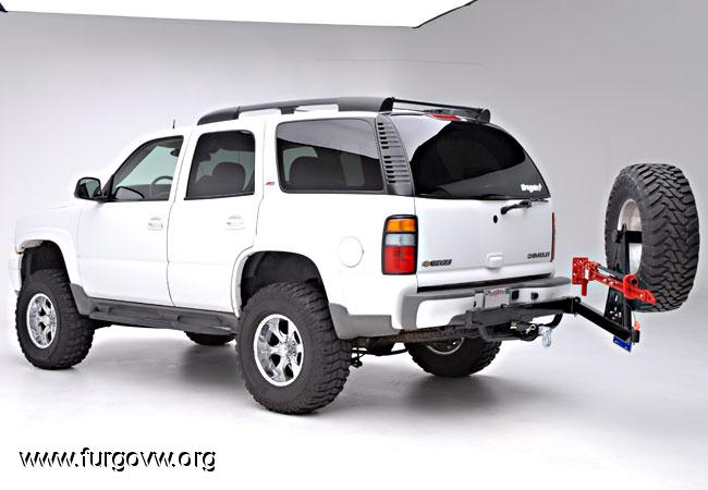

forote
Cita de: jalatinc en Mayo 22, 2014, 15:46:32 pm
y esto  ande lo montan ? porque ahora no puedo por pasta, pero como ya dije hace tiempo , esto tiene que ser la solucion definitiva para el portabicis  en los que tenemos doble puerta, y somos mas de 2 que pedalean.

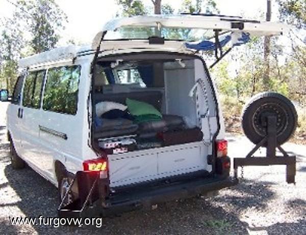

Hitchgate.com
Modelo tiregate.
Ubicación EEUU (hay web española que lo vende)
Pega ... que trae anclaje de bola de EEUU que es cuadrado de 2 pulgadas. El cual en España no esta homologado. Es más si importas un vehículo con ese sistema, tienen que quitarlo para poder pasar itv (no es homólogable según foros)
El anclaje 2" aguanta en vertical +-250kg
El anclaje español 50mm aguanta en vertical +-100kg.
Así que la solución es adaptar el tiregate a el español... Pero por peso no es factible, ya que sólo la estructura pesa 20kg...

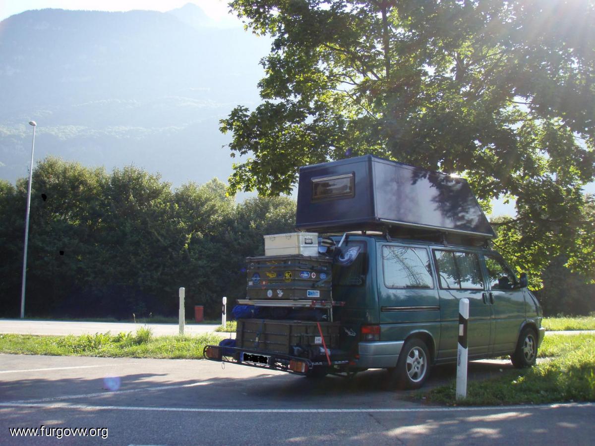

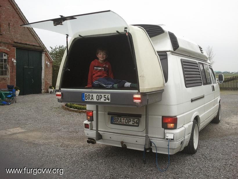

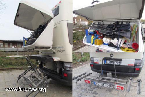

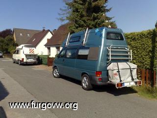

Por respetar los resultados de las encuestas pero a la vez no cerrar la linea abierta con los cofres, vamos a rizar el rizo. Vw T4 con cofres sorpresa.
Forote... te vas a poner palote:

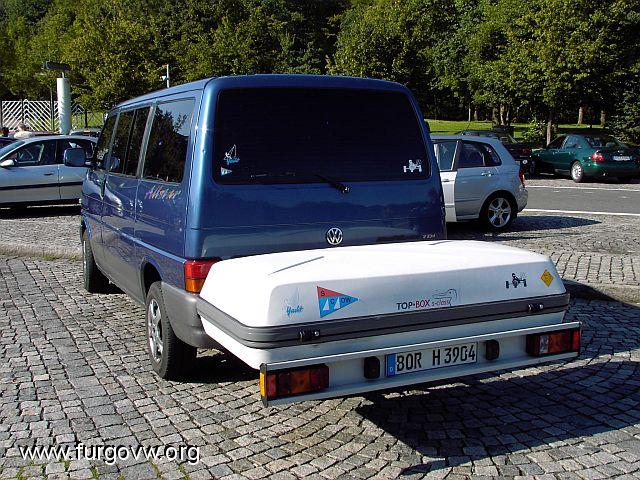

Cojumpy

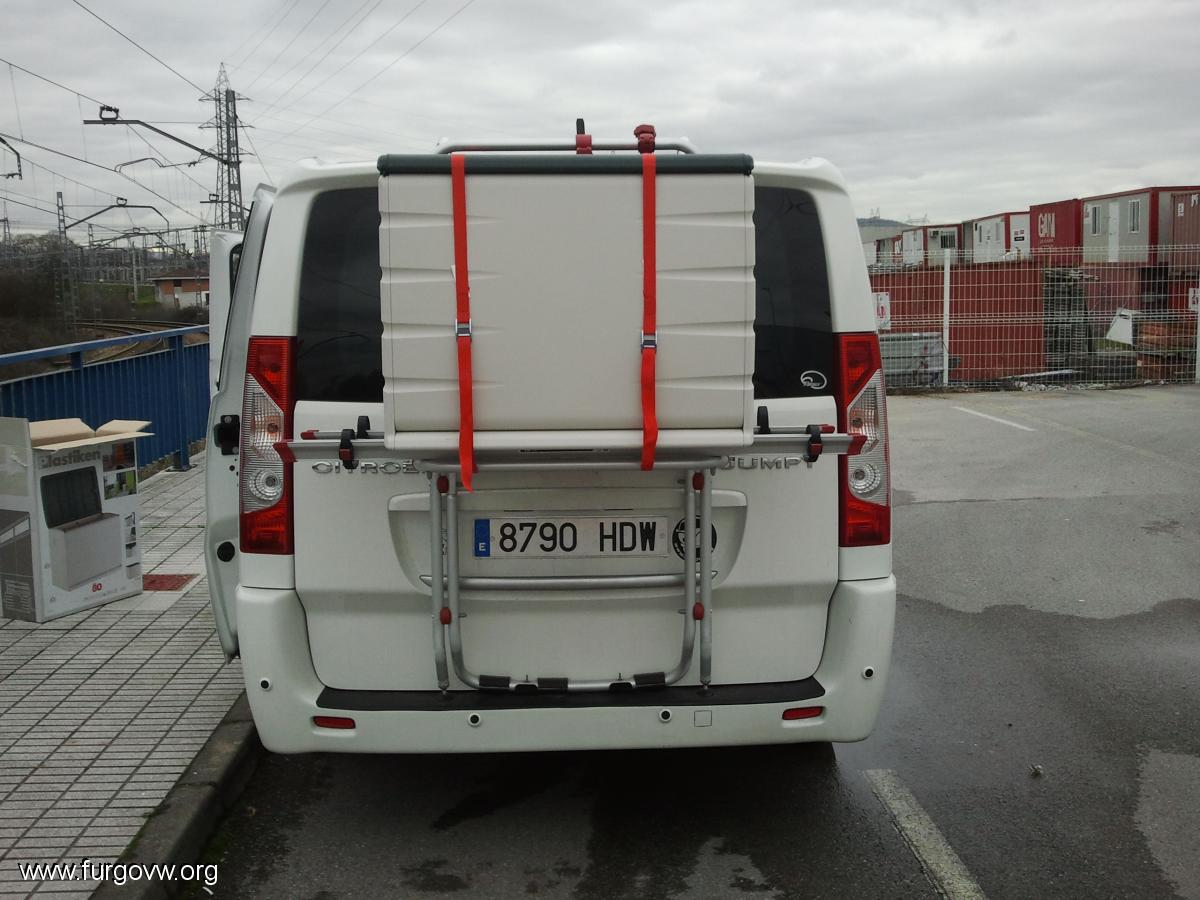

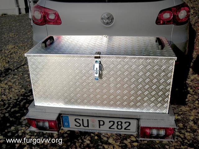

Pues yo voy de esta manera con la placa y mejor anclado claro esta
ESERO
 .palmas .palmas .palmas .palmas .palmas .palmas
Sobre el techo de la t4 verde de los dos cofres atras si tienes enlace o mas info lo agradecería.  ???

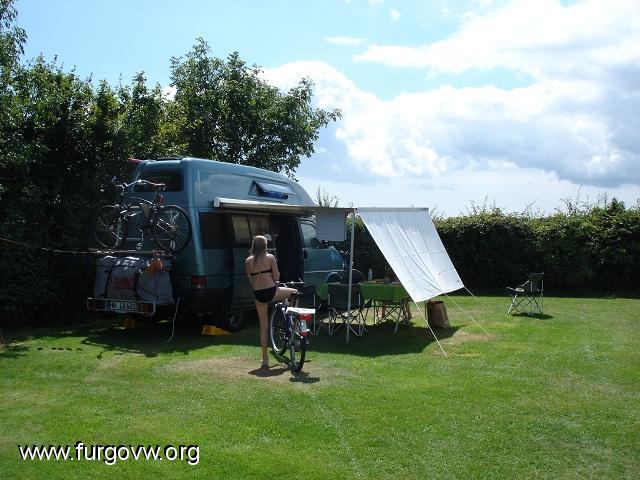

Jajajja
Por la furgo?
Por el toldo?
Por el cofre?
Por el bikini?
