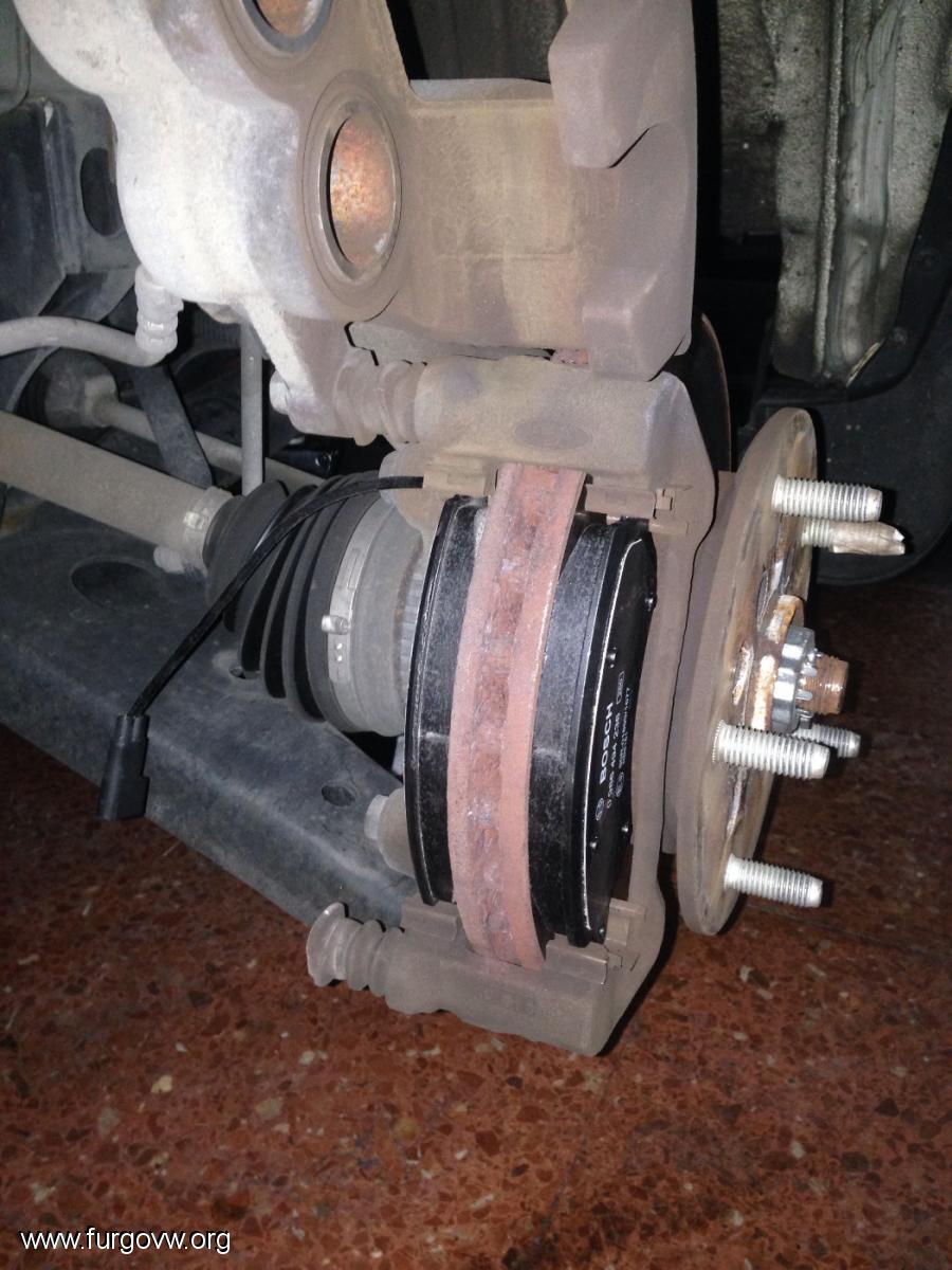

Elfossie
Cita de: ta en Septiembre 12, 2016, 09:49:24 am
Puede ser , me imagino que bosh no fabrica o tiene proveedores según demanda o no se .
No recuerdo si las compré en Oscaro o Mister Auto.
Otros dice que Necto va bien , otros que la  gama baja de Brembo no lo fabrican ellos  :roll: .
Es que hoy en día ya no sabe uno lo que pone ni que poner  :roll:
Lo que no se si debería cambiar líquid de frenos y purgar bien , nunca me gusto como frenó la furgo, pero pocas ganas  :-\
En ningún coche se lo cambien porque siempre frenaron bien , aunque lo recomiendan cambiar .
Buenas.
No sabrías la referencia de las pastillas traseras?
En la web de oscaro vienen unas con testigo y otras sin.  ???
https://www.oscaro.es/juego-trasero-de-4-pastillas-de-freno-ford-transit-2006-traccion-2-2-tdci-chasis-cabina-corto-300s-3t0-140-cv-10019-31886-2606-gt#2606
