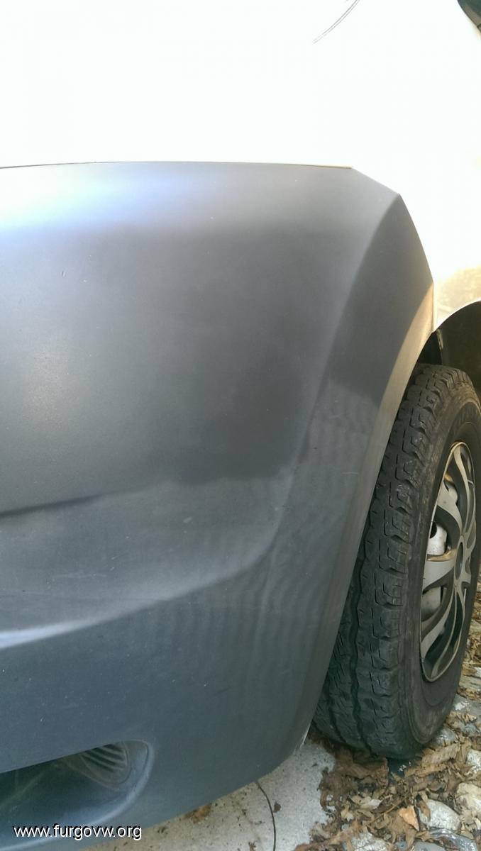

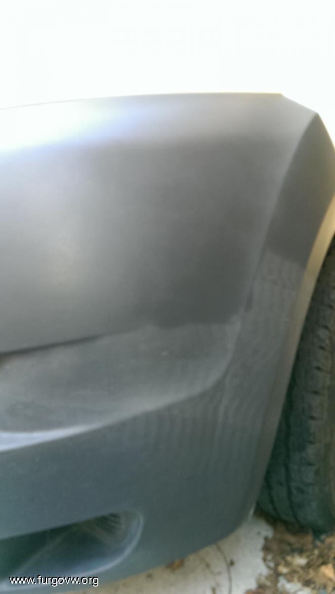

Empece a darle con la pistola a la T4 de mis padres y queda muy bien. Pero resulta que la parte central del parachoques trasero no es del mismo material y por mucho calor que le doy sigue igual.
Ahora tengo las partes de las esquinas"nuevas" y la otra "vieja".
Que hago? Tendré que pintarlo? Con que?
Nomad@
Al final lo he pintado con una pintura mate que había por casa y ha quedado igual que lo de la pistola.

Se puede apreciar el interfase, han quedado como nuevos
