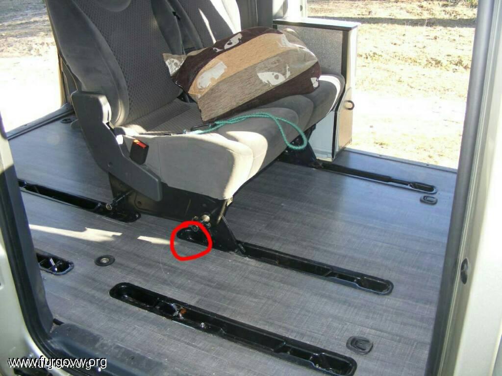

Estoy haciendo lo mismo que tu para retrasar los asientos a caballo entre las dos guias, pero mi duda surge si modificaste algo del asiento para que "cierre" la palanca delantera del asiento (vease en la foto)
Podrias decirme la distancia de la varilla que soldaste en la guia trasera respeto a la varilla original?
Muchas gracias compañero!

Claro que tuve que modificar, tuve que pasar un poco el disco de la amoladora en los cierres traseros para que encajase, no fue mucho pero si que tuve que hacerlo y tambien hay que agrandar un poco el cierre ya que los pernos no son del mismo diametro.
La medida ya te la pasare cuando desmonte.

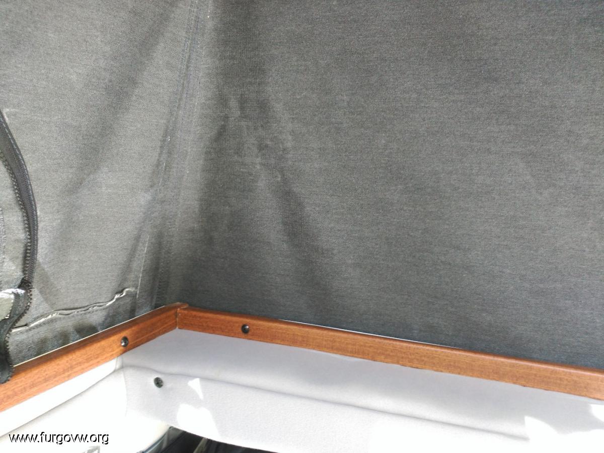

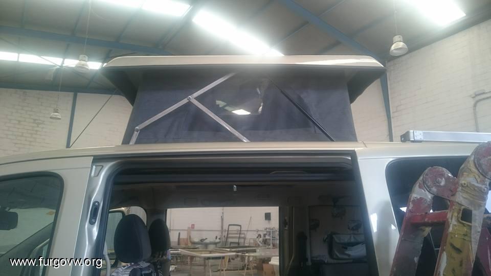

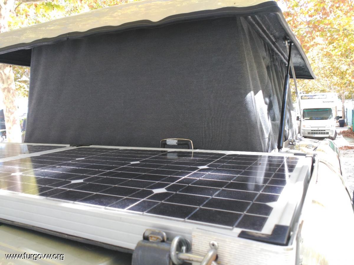

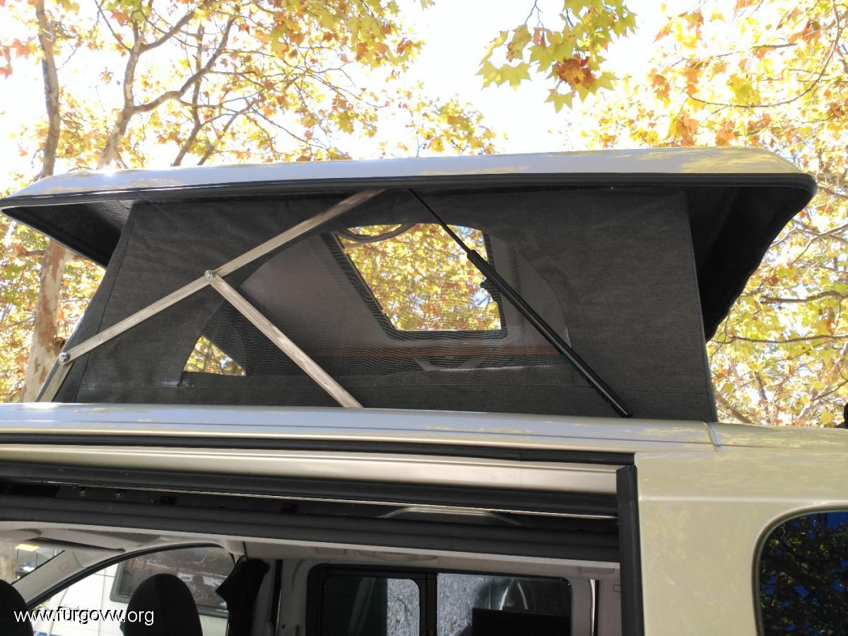

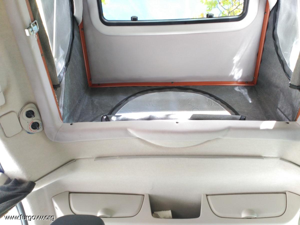

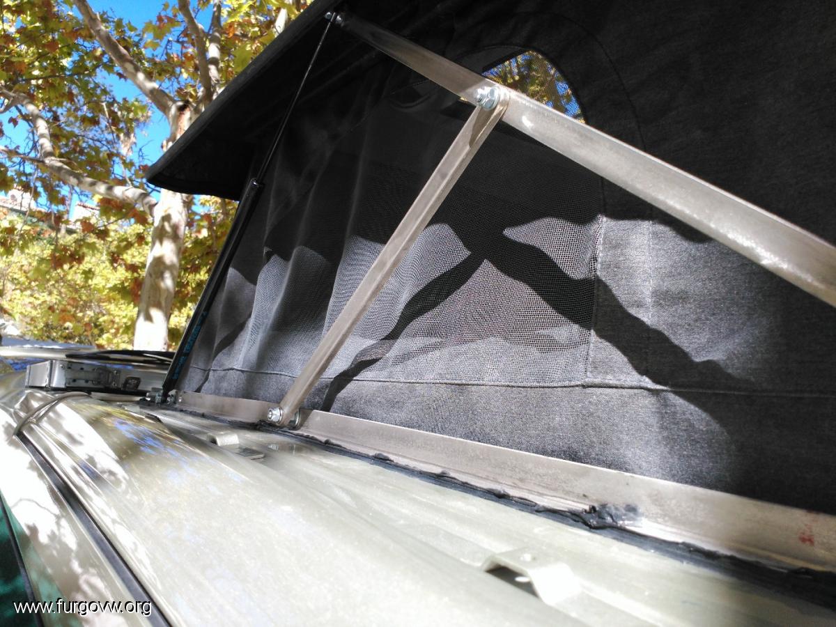

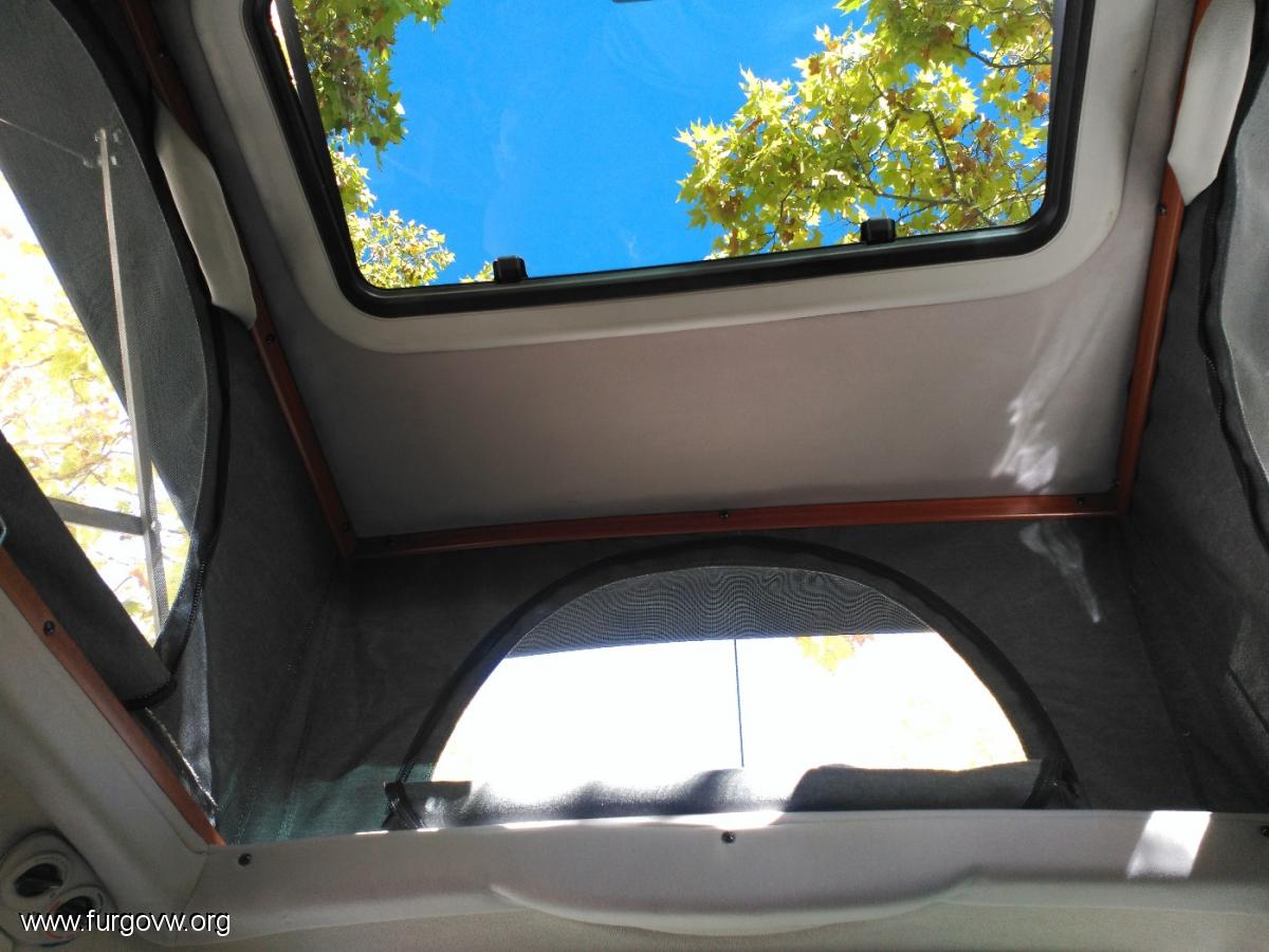

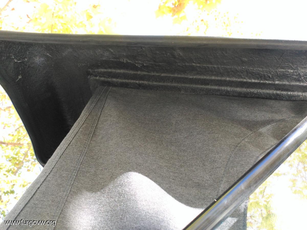

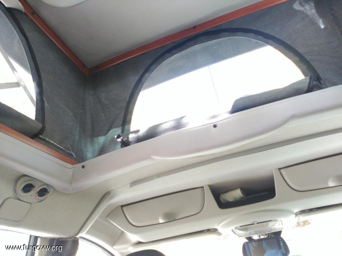

Hola os cuelgo alguna foto del techo, la verdad es que estoy muy contento con el, no hace nada de ruido ql circular y da mucha sensacion de espacio.
algunos detallles:

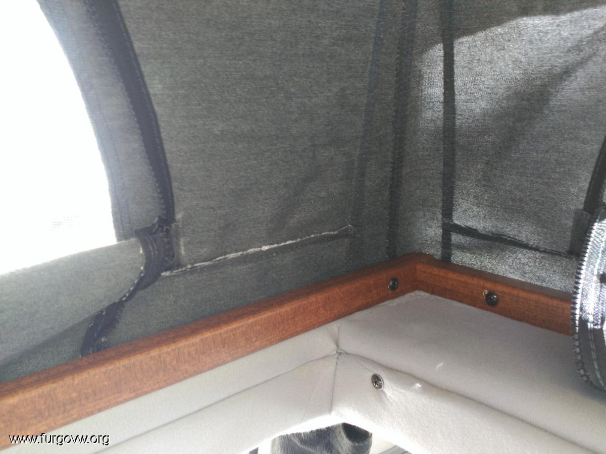

el junquillo de madera lo ha añadido ahora, antes lo forraba de tela.

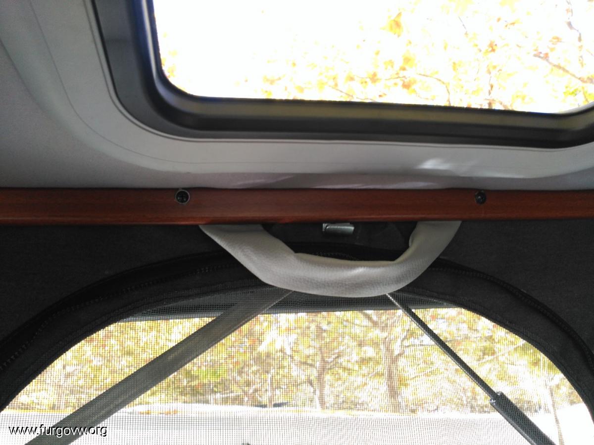

detalle de los tiradores
ahi se ve como va la tela enganchada a la parte superior, me gusta mucho que no como el de reimo las cabezas de los tornillos no salen al exterior, y que las barras van con inox para que tengan buena vejez.
La placa entra justa justa con el techo cerrado
RobertoUgao
Septiembre 18, 2016, 17:59:44 pm #42 Ultima modificación: Septiembre 18, 2016, 18:04:50 pm por RobertoUgao
muy wapo, solo tiene dos enganches?, el remate madera muy bueno, pues el aluminio se calienta con el sol. La antena la recorte para q no se doblara al levantar.
Al bajar techo ventanas cerradas, sino se puede romper cremallera.  .yupiii
