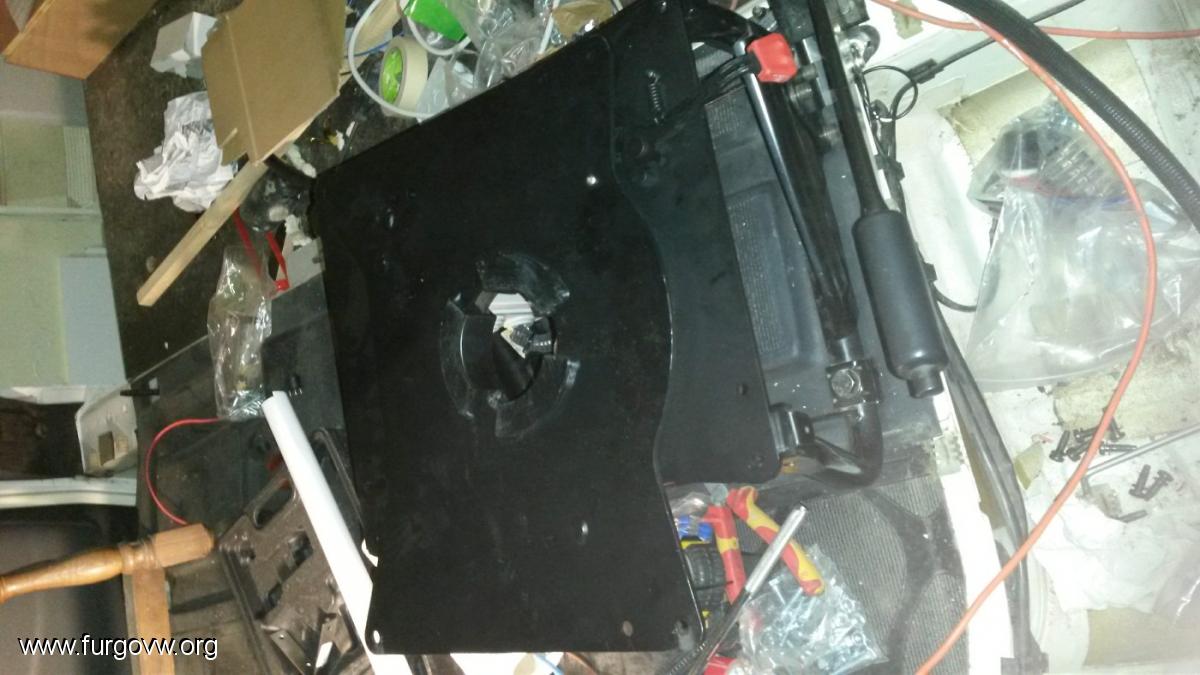

Necesito ayuda!!! Estoy intentando poner la base giratoria scopema para la boxer es el asiento del conductor. Pero no me cuadra como encajarla. Si encajo las guías con la base giratoria no me encaja en la base del chasis.
Alguien  tiene las instrucciones de montaje? En la pagina del fabricante no hay ningún tipo de manual.

Cita de: fran_ en Mayo 13, 2016, 23:40:15 pm
A ver si voy a decir una tonteria, pero creo que la palanca roja deberia quedar para arriba. Esto es segun todas las que llevo visto
fran_
He hecho la foto en una de las formas que he probado. Pero en ninguna de ellas me cuadran los agujeros, he probado a primero montas las guías sobre la scopema fuera y encajaba y movia sin molestar al soporte del cinturón pero una vez anclada al soporte dl  chasis ya no me coincide los agjeros
chomvito
Cita de: fran_ en Mayo 14, 2016, 00:28:28 am
Es que esa posicion de la foto, con la palanca hacia el freno de mano es imposible. Debiera quedarte la palanca hacia arriba y a la altura del gemelo derecho si estas sentado en el asiento. Y otra cosa es si esa es la base del asiento del conductor o del acompañante. Debieran ser diferentes
fran_
Según pegatina es base del conductor y es el asiento del conductor en el que quiero montarlo. Pero no coinciden los agujeros en la pagina de scopema lo unico que aparece es que hay que hacer una pequeña modificación en las guías pero ni explicación ni nada
ZatuMotor
Pues quizá no sea para tu modelo...
Yo compré una base y tampoco es compatible con mi Jumper...probablemente sea para un modelo anterior. La base tiene los anclajes planos y el asiento de mi jumper tiene unas pequeñas escuadras para los tornillos delanteros, que en vez de ir de arriba a abajo, van de delante a atrás (horizontales en vez de verticales), no se si se le entiende...
fran_
Eso mismo también tiene la mía pero según he visto en un vídeo en youtube con otra base cortan las orejuelas y se ancla por otro agujero de los que tiene.
en la pagina oficial de la marca pone que hay que modificarla pero no me parece serio que no pongan ningún esquema de instalación ni en que consiste esta modificación .
