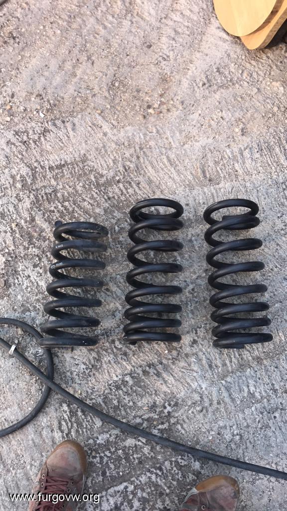

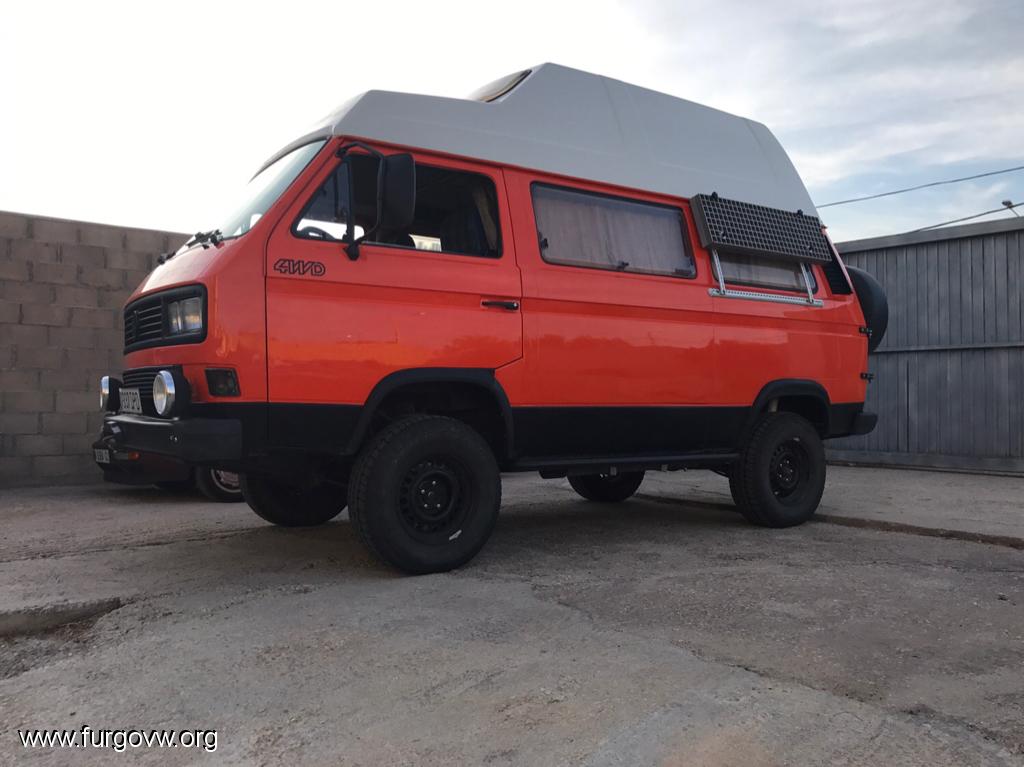

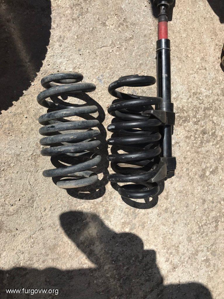

Cambio de los muelles seikel por muelles Andreas spring, así a quedado
Proceso y diferencias

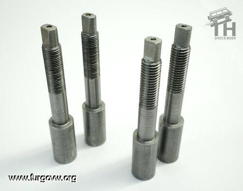

Necesitaremos delante unos prolongadores del bastago y detrás unos suplementos del amortiguador, debido al aumento de altura 4cm detrás y 2 cm delante con respecto a los seikel que eran +4....
La razón por la que he cambiado lo muelles es por el peso de mi furgo, que al pesar tanto los seikel no podían con tanto peso en offroad, produciendo daños incluso en Marruecos el año pasado, se me descolgó el mueble de encima de la cabina en el desierto.
Con los nuevos muelles hemos solventado este problema al ser para furgos de más de 2500kg
