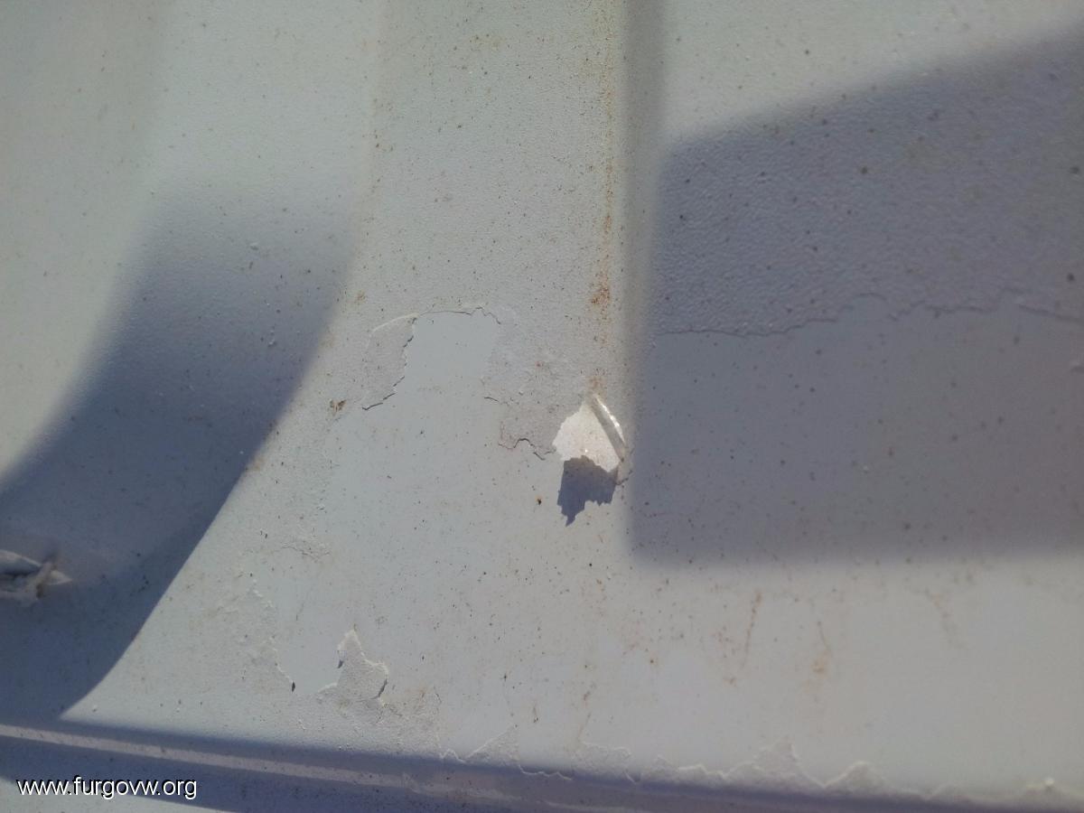

Buenas, he estado dándole un repasillo al techo y he visto como en un par de zonas tiene una especie de cascarilla entre blanco y transparente, no se si es normal o es roña-salitre acumulado, si es que la pintaron sin mucho amor o que, fotillo:
¿Preocupante o normal?

Esta repintado...tiene pinta de no estar bien lijado por eso se descascarilla,no veo óxido,así que solo parece estético,no te preocupes porque parece no estar en mal estado,simplemente salta la pintura y sale la capa de debajo que es pintura,o sea que está protegida la chapa,un saludo

es típico en los modelos a partir del 2006,creo que el fallo es debido o  a una mala imprimación o terminación , a la mía le ha salido solo en alguna esquinita y eso que es metalizada
