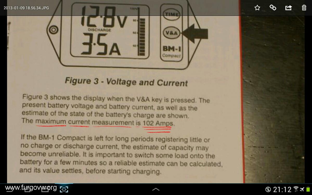

Hola, tengo una duda con el voltimetro "NASA COMPACT",  quiero instalar dos baterías agm de 100 amperios, y sorpresa...
Leyendo el manual, veo que pone, máxima medida 100 amperios.
¿que significa?, ¿aunque conecte dos baterias de 100, solo detectara  100?, ¿jodere el chisme si le conecto 200 amperios?

Cita de: azulc en Enero 09, 2013, 21:51:34 pm
No te preocupes por eso, estás hablando de 2 cosas diferentes, las baterías son de 100Ah de capacidad y el NASA te mide 100A de intensidad. Si miras bien el manual verás que puedes programarle una capacidad de hasta 600Ah.
azulc
gracias por la aclaración, ya me estaba pillando un mosqueo con el nasa sin necesidad ;-)
