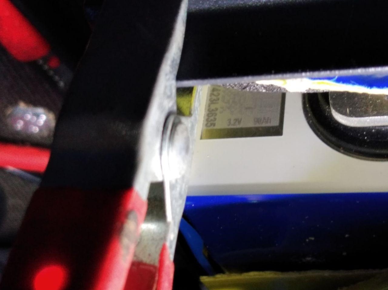

ya viendo que no da la capacidad anunciada, tomo medidas de los módulos y me pongo a comparar con los que venden sueltos y efectivamente coinciden con los módulos de 90 Ah y con otros de 105 Ah
hablo con el chino y me dice que es normal, que las baterías pierden capacidad y me ofrece un pequeño reembolso que no he aceptado, al buscar las medidas veo que los módulos vienen con un código QR que indica la capacidad, abro una esquina del embalaje interno y efectivamente lleva módulos de 90Ah, he vuelto a escribir al chino y directamente le he dicho que es un estafador y que ademas de abrir una disputa voy a presentar una queja a aliexpress sobre el y su intento de engañarme
