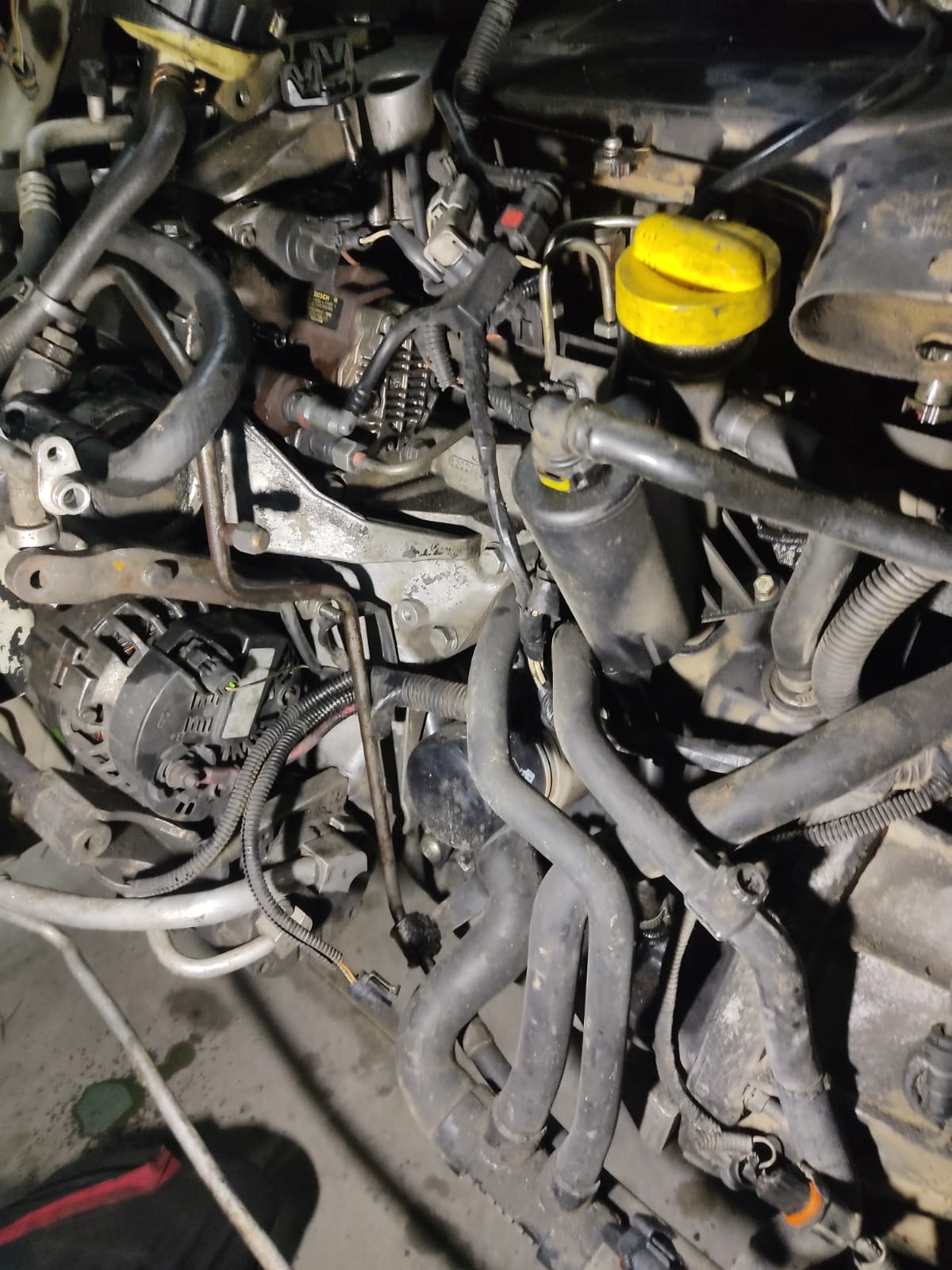

Hola gente, siento haber tardado tanto en poner algo aqui, pero es que la semana pasada no hizo muy buen tiempo y no pude hacerle mucho al la Boxer :-[ :-[ .
Aun así bajo la lluvia cambie correas, filtros, aceites y desmonté la EGR y la limpié todo lo posible, de eso no tengo fotos, por que tenia las manos llenas de mierda...  .loco1
