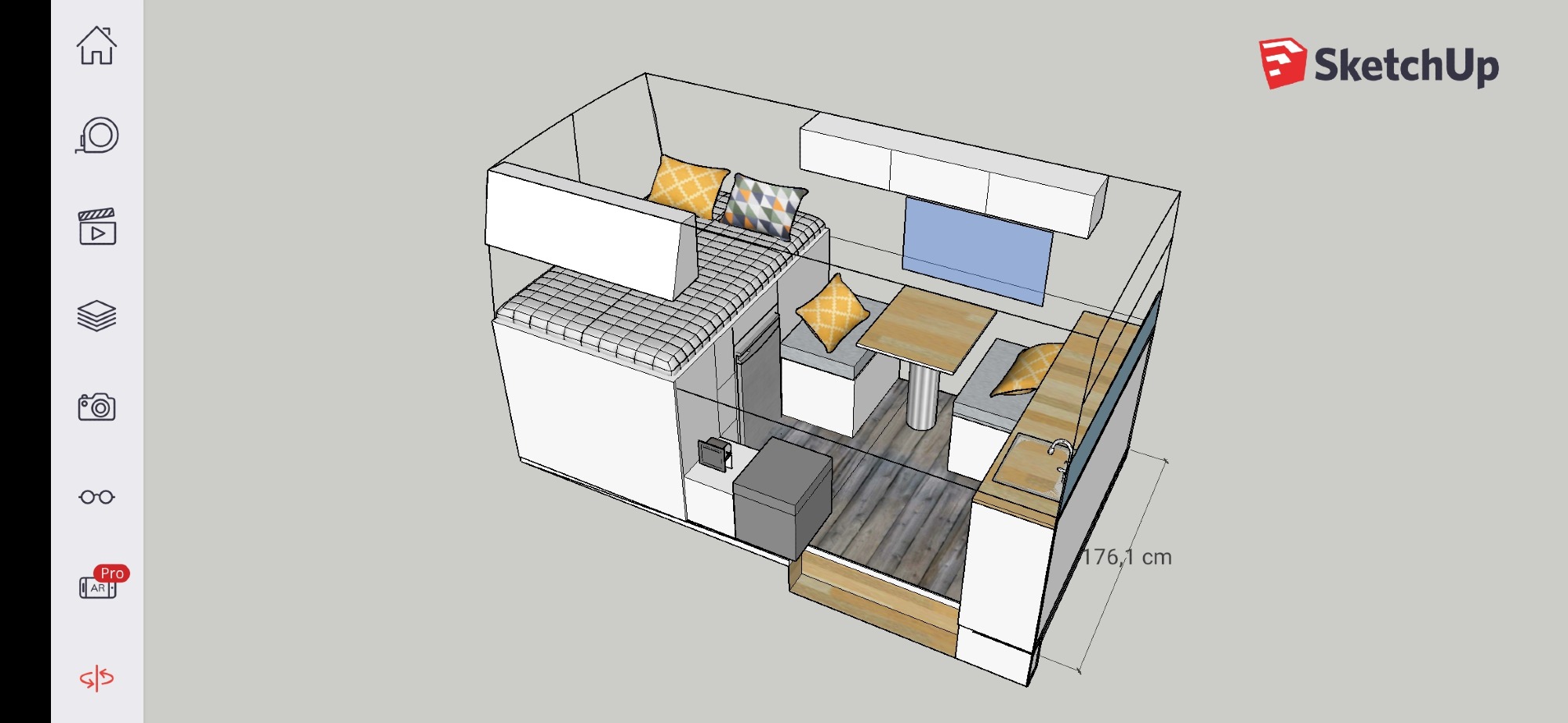

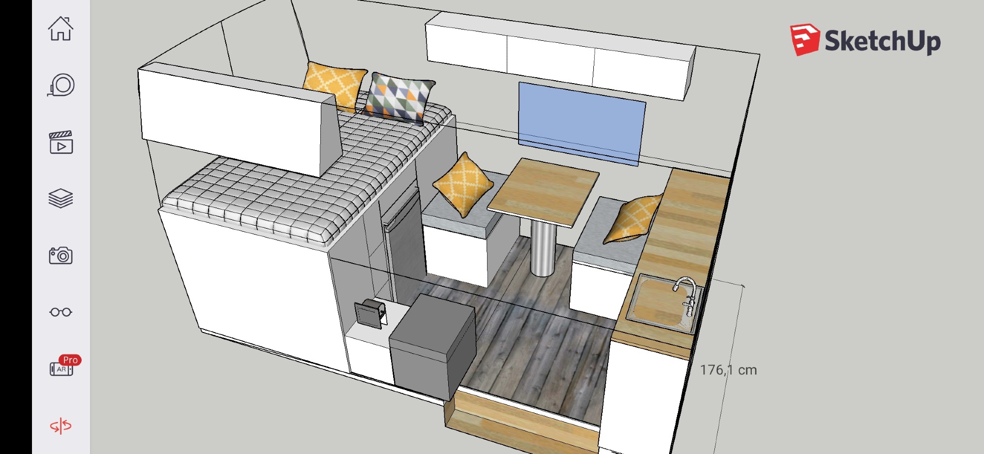

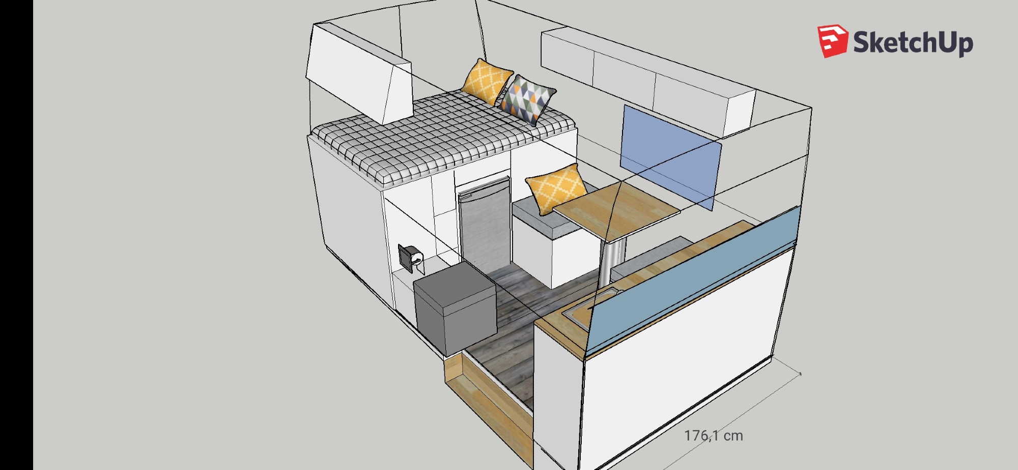

Hace un par de meses dimos el paso de comprar una Peugeot Boxer del año 2016.El camino de entrada a casa me dejó la única opción de una L1H1 (tengo un giro para entrar estrecho y luego una fuerte bajada en curva)La uso como vehículo a diario, por lo que al pensar el diseño tuve que pensar un hueco que me permita el transporte de una jaula plegable para los perros y en algun caso poder llevar la moto ( para alguna reparación o recogerla si se avería)
El banco cama quedaría pegada a la mampara (no la quitaría).Seria un somier que desliza dentro de otro.Se podría abatir contra la mampara para acceder a lo que ponga debajo.La cama extendida quedaría así. (ocuparía todo el acceso de la puerta lateral)
La toma de agua del fregadero la usaría para la ducha tambien (grifo extensible), simplificando la instalación.Cuando no se use ducha un trozo de encimera la tapa
Desearía colocar una calefacción y un boiler que se aproveche de su aire caliente para calentar el agua, el deposito de agua y la bateria secundaria. debajo del banco , no se si seria recomendable meter todo ahí.Debajo del asiento del copiloto, ¿se puede poner la calefacción, o debajo hay algo que lo impide? ¿Coge alguna batería mediana?

Los manuales "oficiales" para la instalación de una Webasto AT en Ducato.Boxer.Jumper colocan la calefacción debajo del asiento del copiloto.
Si la instalas en un taller medio serio te la pueden poner simplemente siguiendo las instrucciones que disponemos para hacerlo
Lo que no sé de tu plan... por qué no quitas el panel separador?
Y por otro lado.. lo que has planteado lo puedes hacer exactamente simétrico y ganas tanto en habitabilidad como en capacidad de carga maletero

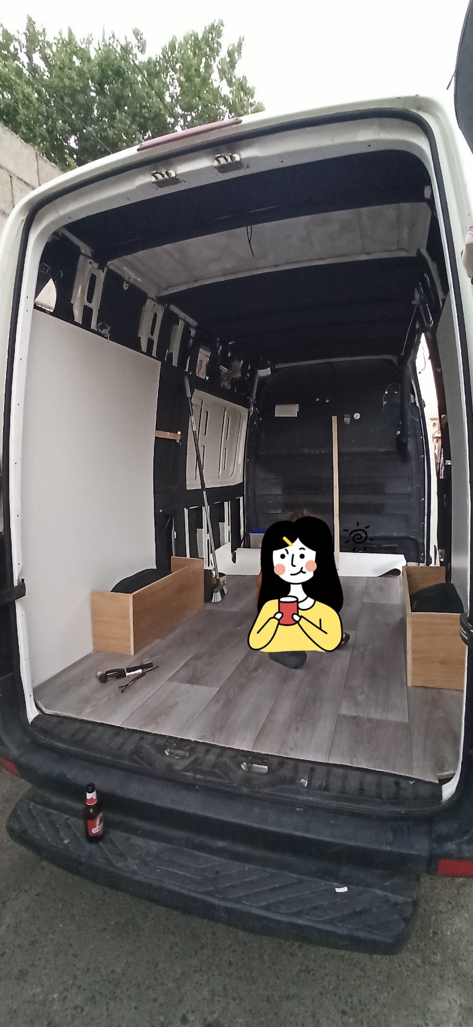

Bueno,le he quitado los cajones que ocultaban los pasos de rueda para ver hasta donde llegan.Me he comprado unos rastreles de madera (20 eurillos) y con la sierra de calar y la clavadora monté estas estructuras para hacerme una idea del volumen que ocupan. Ahora tengo que probar la moto dentro,el somier tengo que hacerlo abatible hacia arriba para dejar hueco a la rueda (dejare unos 2,20 m libres) y la estructura inferior de la cama tendrá que hacer una U en esa zona.Posiblemente la haga metálica para mayor resistencia.Ahora toca subir o bajar y anchear o estrechar las estructuras. Marcando en el suelo con cinta la situación de los muebles no me hacia idea bien de los volúmenes.

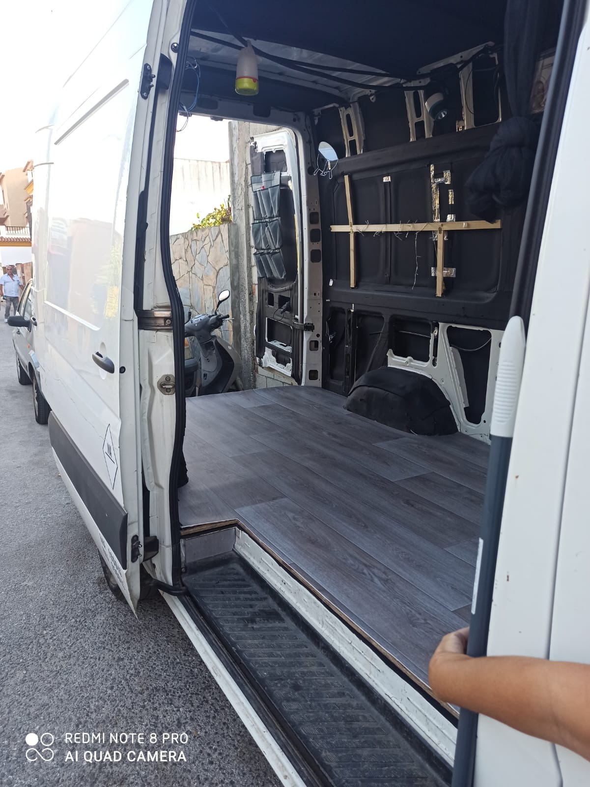

Bueno, al fin he podido meter la moto dentro para calcular espacio. Lo cierto es que al final hemos metido las dos y la idea final va a ser poder llevar las dos.Tocará quitar un estribo en cada una para el transporte.
He medido que margen queda libre en la parte delantera, para poder tener espacio en el banco
Y esto es como quedaría el banco bajo la cama. Como ya comenté la idea es hacerlo en tubo metálico. No se si hacer la estructura así como se ve en forma de L (una parte fijada en el suelo y otra atornillada a la mampara) o hacerlo con mas tubos con la forma de cajón y que toque la mampara. aprovecharé las fijaciones que trae la furgo para sujetar las motos

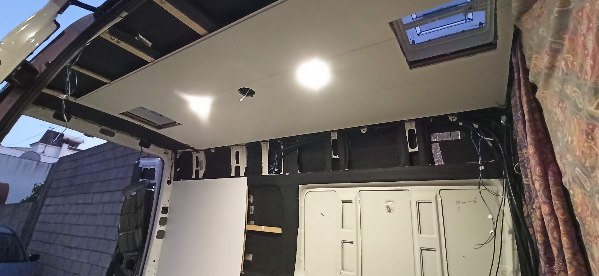

Ya hemos quitado los panelados ahora toca empezar a colocar kaiflex en paredes. En el techo tengo en cabeza rastrelar intentando perder el mínimo espacio (aunque si o si voy andar agachado)Las vigas quiero rellenarlas con aislante. En las de mayor tamaño lana de roca metida en bolsa.Voy a probar en bolsas para congelar. que llevan un cierre hermético y en las mas inaccesibles trozos de kaiflex pequeños cortados de los sobrantes que van quedando.

yo en los nervios, le metí por encima kaiflex de 10mm
