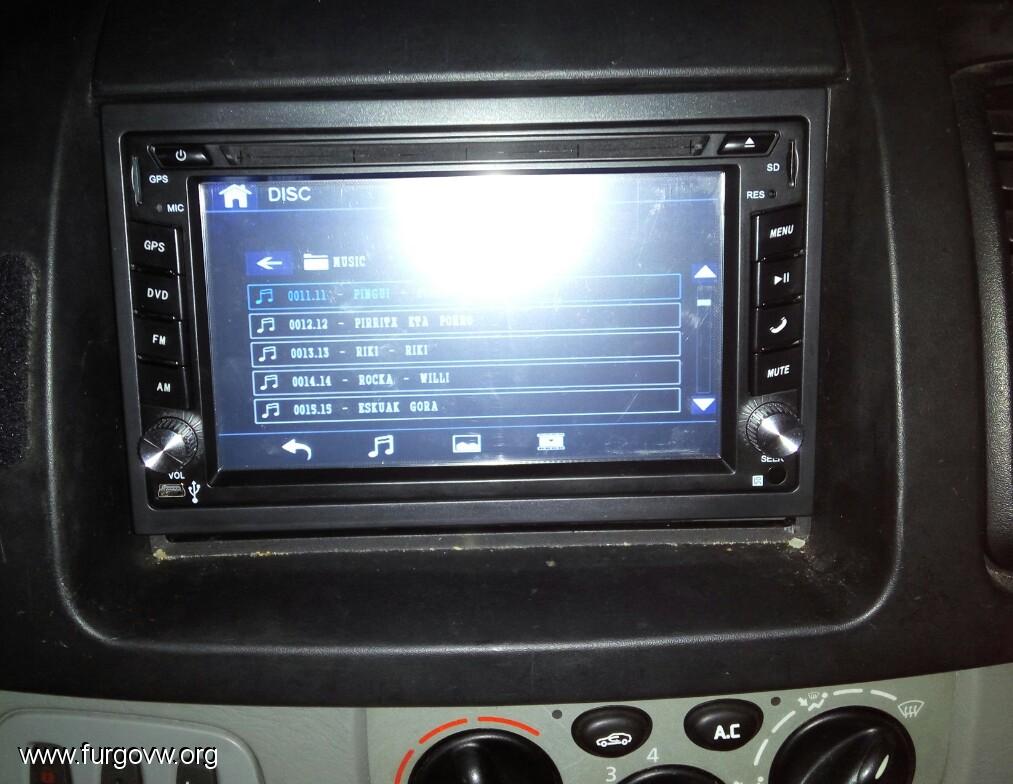

EsTi_EH
Colocado!
Noa faltan un par de retoques y sobre todo ño k comentais de disimularlo... Va a ser complicado a ver si entre todos se nos ocurre algo

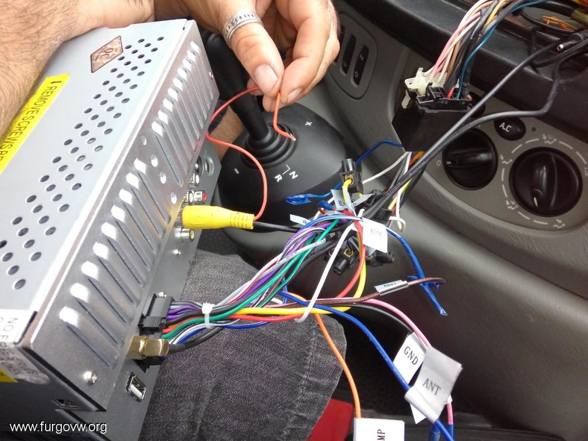

EsTi_EH
Buenas!!
Aqui seguimos con el caseto txino dano vueltas.
Por fin hemos puesto la cámara, pero no chuta.
La camara trae un cable ke tiene un terminal con cable rojo y otro negro como veis en la foto
El rojo se conecta a algun lado??
Anteriormente me comentasteis algo de un cable rosa tiggeer (o algo asi) k tb tenia ke ver con la camara....
A ver si entre todos lo sacamos....
Que nadie diga que esto estaba limpio hasta que llegaste tú
modelno
Julio 23, 2016, 20:37:22 pm #42 Ultima modificación: Julio 23, 2016, 20:39:49 pm por modelno
Hola, ese cable va conectado al reverse (14), en el otro extremo del cable (parte trasera del vehiculo) lo tienes que conectar a + positivo de la luz de marcha atrás, así cuando conectas la marcha atrás le da + positivo al equipo para que active la cámara.

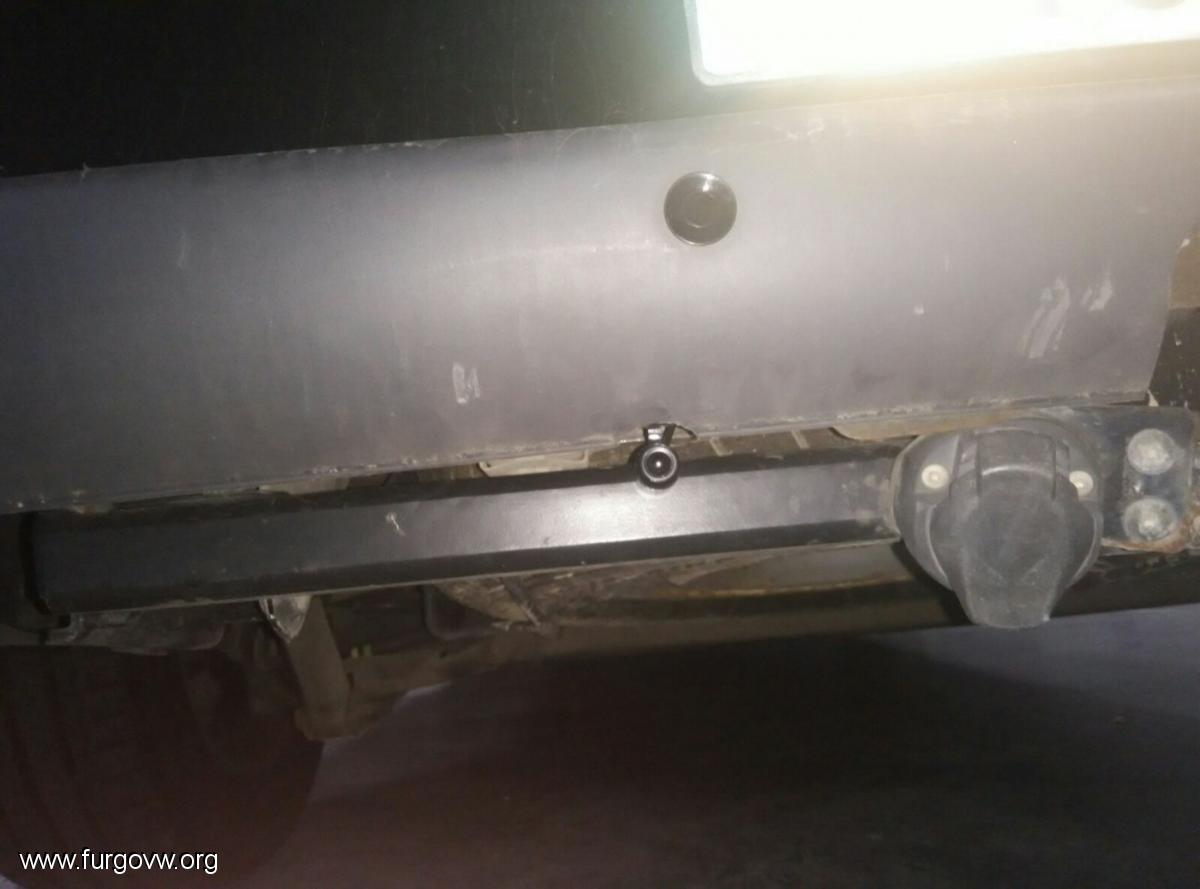

2_T_RI
Hola Esti, podrías explicar por donde has pasado los cables hasta la parte de atrás, y fotos de como has puesto la cámara (ya si pones el modelo y donde la has comprado, prefecto).
Muchas gracias de antemano.  ;)

EsTi_EH
Cita de: modelno en Julio 23, 2016, 20:37:22 pm
Desde ese mismo cable alimentas la cámara.
Muchisimas gracias. Mñn mismo lo pruebo.
Cita de: 2_T_RI en Julio 23, 2016, 20:40:37 pm
Los cables me los ha pasado un colega, segub me ha dicho los ha pasado x el suelo... La cámara la hemos cologado debajo del parachoques, a la derecha de la bola de remolque
La camara me vino de regalo con una radio din2 ke pillé en aliexpress. (En la segunda pagina del post tienes la foto)
