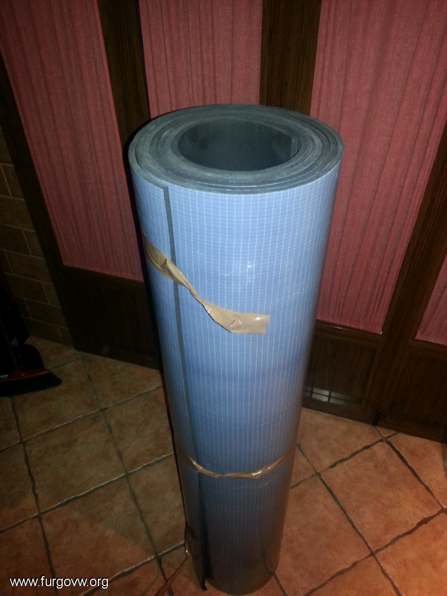

Bueno pues otro pasito mas con sus correspondientes €urillos mas  :'(, aislamiento autoadhesivo Kaiflex de 10 mm de grueso, los principales huecos y toda la.parte delantera lo forrare con el y el resto de riconcitos con la lana de roca embolsada como me aconsejo el compañero Esero
Ya he lijado todo el.oxido, raspado la brutalidad de pegamento que habia tras los paneles laterales y he dado el convertidor de oxido a mala leche, mañana doy imprimacion al suelo y paredes, tambien ya pintadas las bases de los asientos delanteros, bueno, poco a poco y con buena letra,  ;D

Que bueno Manolo tener novedades de ti, con el kaiflex de 10 ya harás??? He ido viendo que la gente le mete de 20....buuffff
Que és el convertidor de oxido??

Para lo que yo pienso hacer me interesa el de 10, esta claro quw el de 20 ira mejor, pero yo vivo aqui en Andalucía, frio no tenemos mucho y calor si, pero no voy a dormir a 40° la siesta dentro .meparto, el convertidor de  oxido es un liquido que convierte el oxido en una capa buena, y a la mia le hacia falta por que tenia bastante, ya que era alemana, ya hoy le estoy dando una buena mano de imprimación
