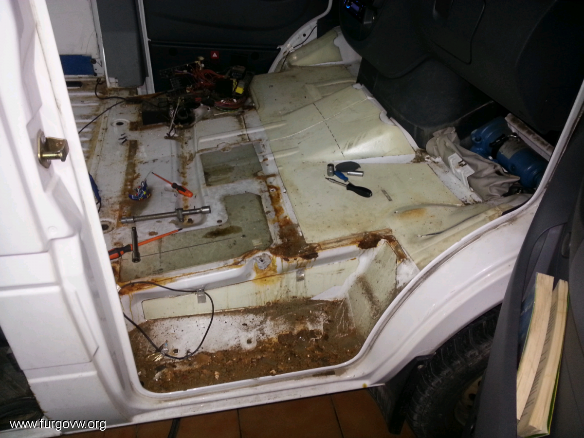

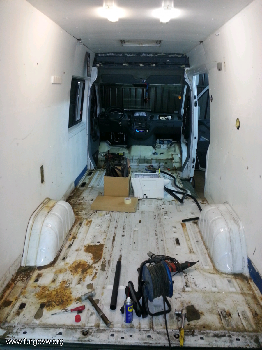

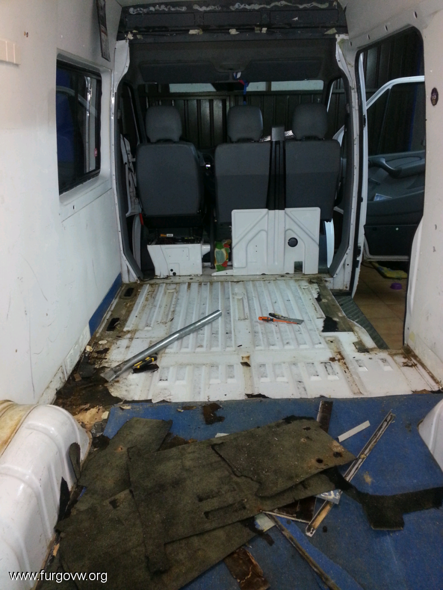

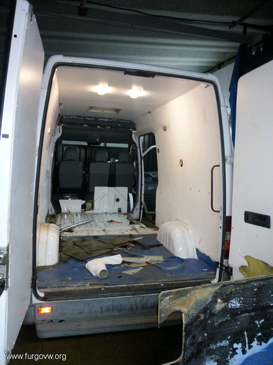

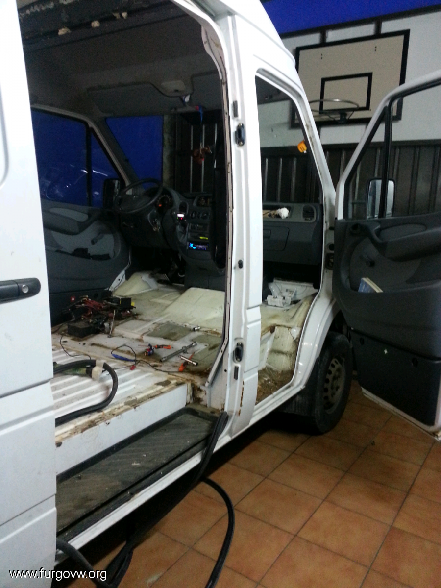

Bueno, pues mas lento de lo que pensaba ahi ando liado desvistiendo a la moza .meparto, despues de preguntar en la mercedes y ver que lo de las plazas originales la tenia que dejar en 6, y antes pasar por un perito, y mas adelante rebajarla a  4 y hacerla furgon vivienda, en fin, pues como que lo veia  mucho lio, he hablado con los de tunning homologaciones y voy a seguir su consejo, voy a comprar la estructura de asiento fasp, el asiento del copiloto individual con su base y la homologo vivienda con 4 plazas del tiron, por ahora estoy saneando, despues de quitar todos los paneles de pvc y la madera del suelo me he encontrado oxido, menos del que esperaba la verdad, ya que viniendo de Alemania y en una playa que trabajaba ella ;D, en fin, ahi pongo unas fotos del proceso
me falta encontrar la ventana de la puerta de corredera o la puerta entera, asi me ahorro reparar esta de oxido, intentare de aqui a funal de Enero que este para homologar ya, por lo menos con lo preciso, seguimos con la batalla, un saludo pa tós
