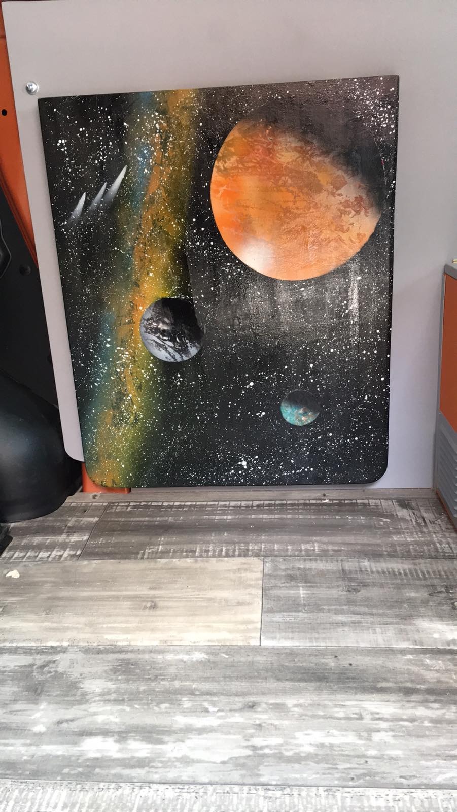

Ya tenemos la mesa tuneada. Es un tablero de contrachapado pintado con espray y con una capa de protector para poder limpiar con agua. A ver lo que nos dura...

Cita de: xavierbf en Septiembre 20, 2021, 10:32:36 amYa tenemos la mesa tuneada. Es un tablero de contrachapado pintado con espray y con una capa de protector para poder limpiar con agua. A ver lo que nos dura...
Enhorabuena por el trabajo! Qué protector le habéis puesto a esa mesa?
Pregunto porque no se si servirá para ponerlo como protector a la larga de una encimera de madera, donde poder cocinar, cortar y poner alimentos... que es lo que quiero ponerle a mi cocina! :)
Gracias majos!

Pues sinceramente no tengo ni idea del tipo de protector. Me ha hecho el dibujo un familiar que pinta. Se que me ha dicho que puedo limpiar con trapo húmedo, no puedo decirte mas.
