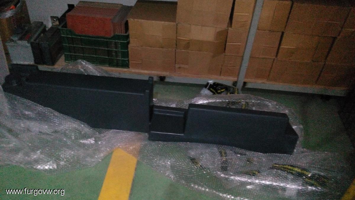

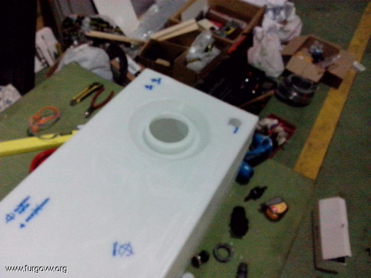

Bueno, vamos con la instalación de depósitos de limpias y sucias.
110 litros para el de limpias y 54 para el de sucias debajo del furgón abajo izquierda

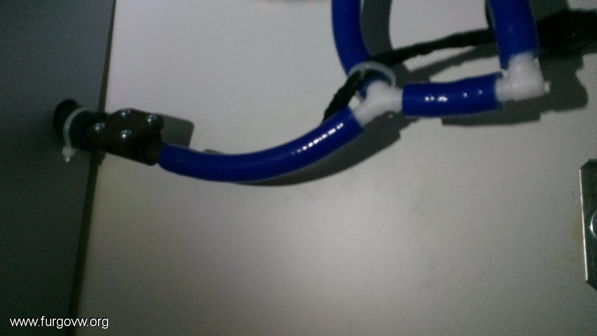

Cono he puesto ungrifo mezclador, y no he puesto para agua caliente, he hecho un conexión en "Y"

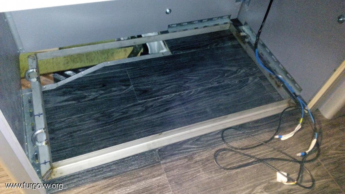

Para sujetarlo, el de limpias le he hecho un marco de inox con unos cancamos soldados para sujetarlo con correa.
Chukubelo
este marco de inox, lo he atornillado con roscachapa tocho para asegurarlo, y remache roscado en puntos donde cogia bien el roscachapa

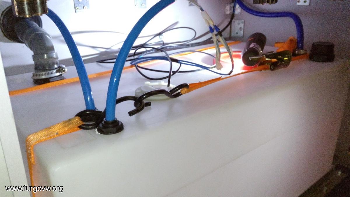

puestos los elementos, le meto la correa para que quede bien fijo

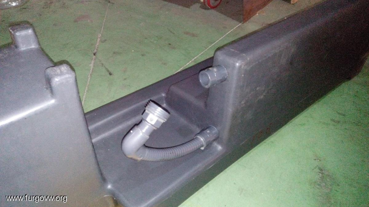

para el deposito de sucias, le meto unas bridas de inox con esparrago M10 pasante a la carroceria
Chukubelo
Para hacer el desague, meto unos enlaces y manguera PVC de 20mm de diámetro
