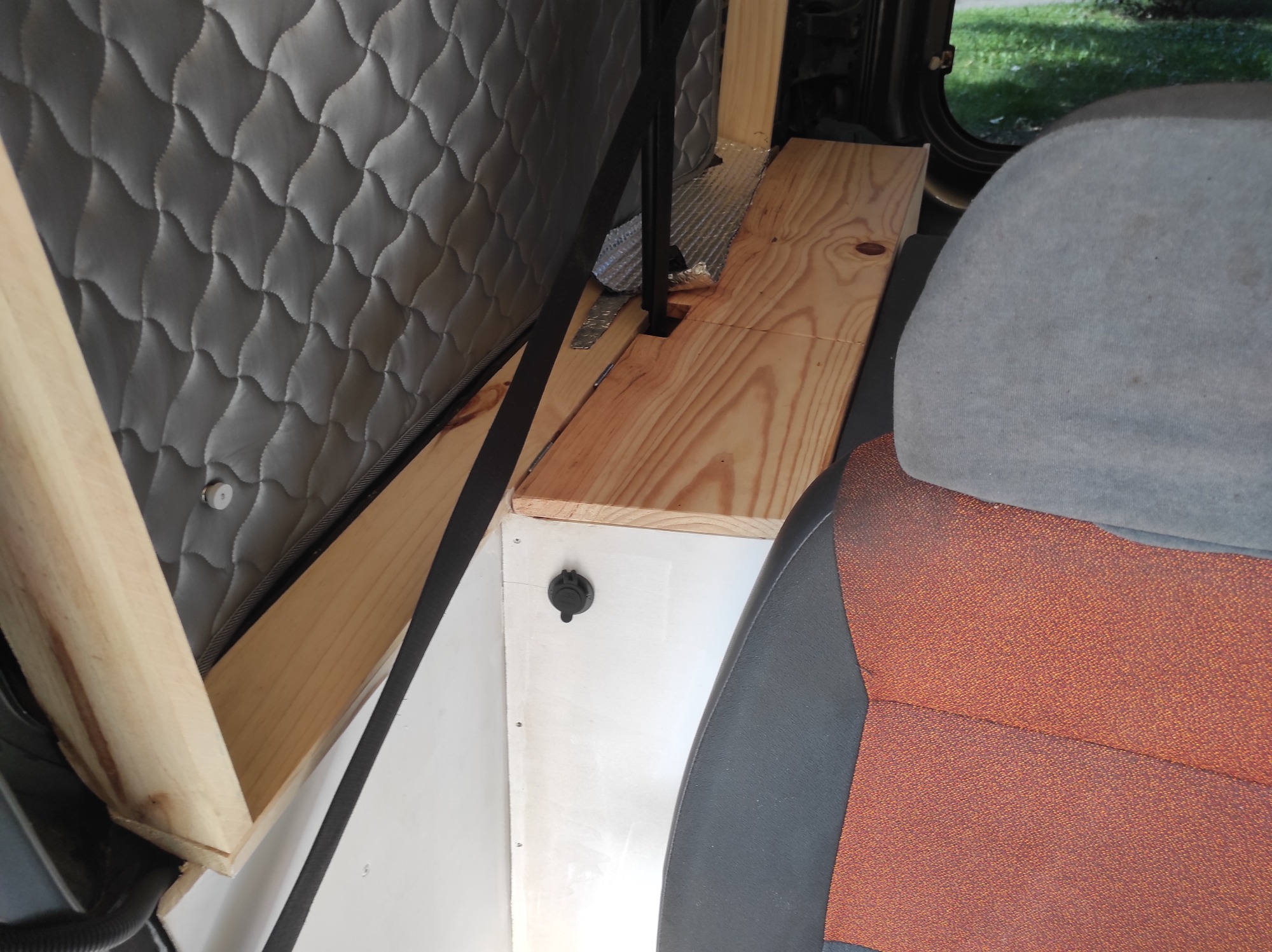

Pasando Los cables gordos de corriente:
El cableado de sección más grande los de 6mm que son para conectar inversor/cargador, regulador, portafusibles.
Ahora están algo colgando pero irán en tubo corrugado y dentro del techo sobre la chapa de madera no se moverán.
Me ha costado encontrar ese camino para pasar los cables, pero ha ido perfecto.
He desmontado el lateral del cinturón del conductor y por ahí dentro pasan bien los 5 cables.

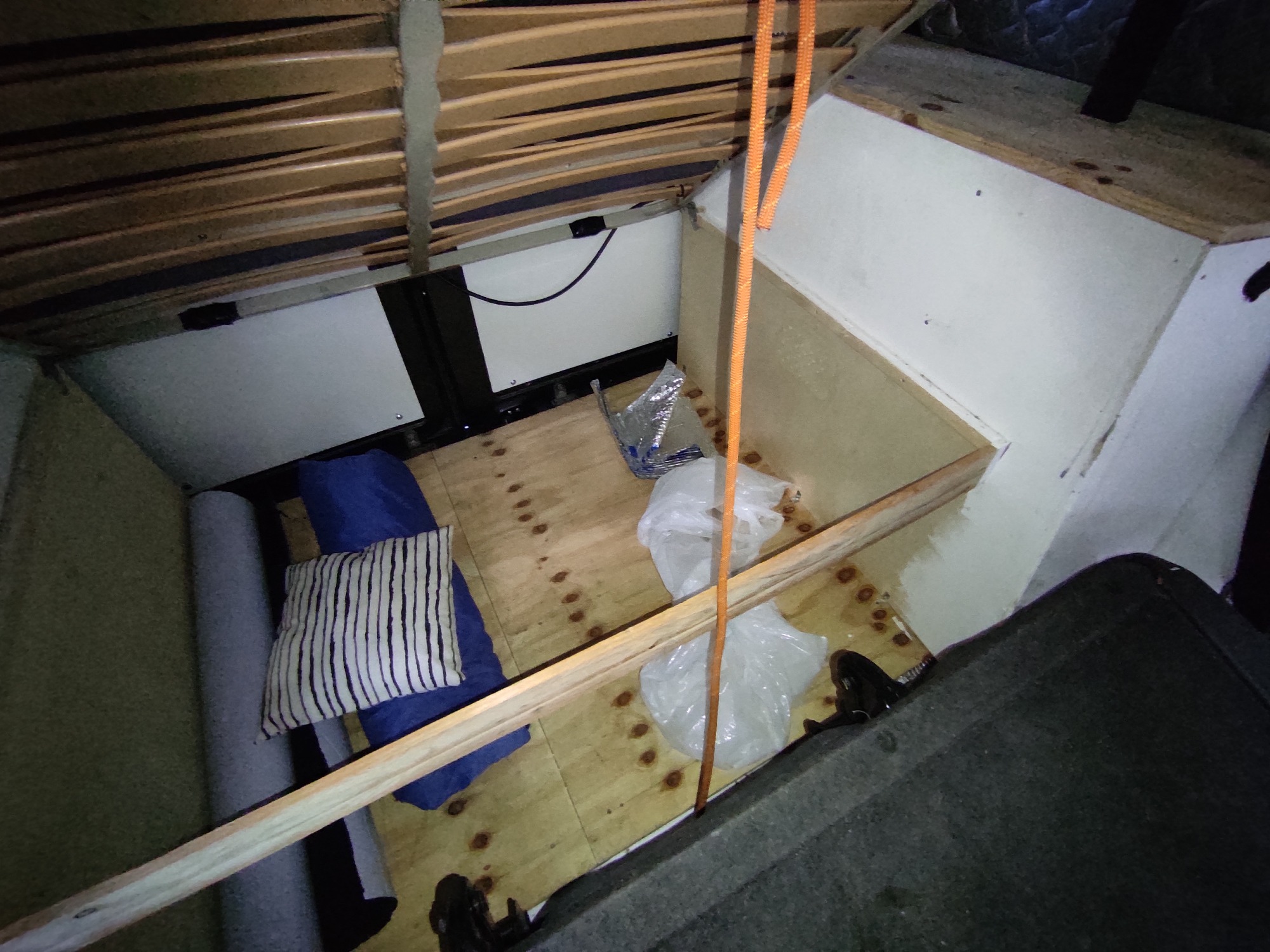

Primeras imagenes del suelo en crudo.
El tablero usado es de 18mm de grosor y encaja perfecto.
El carpintero se lo ha currado y quedará genial.
La plantilla de goma que ya tenía nos ha hecho ir bastante rápido, aunque hemos tenido que hacer varias pruebas, por los nudos de las soldaduras y hacer rebajes por debajo para que quedara bien asentada.
Que justo por debajo del escalón de la puerta lateral y la del portón.

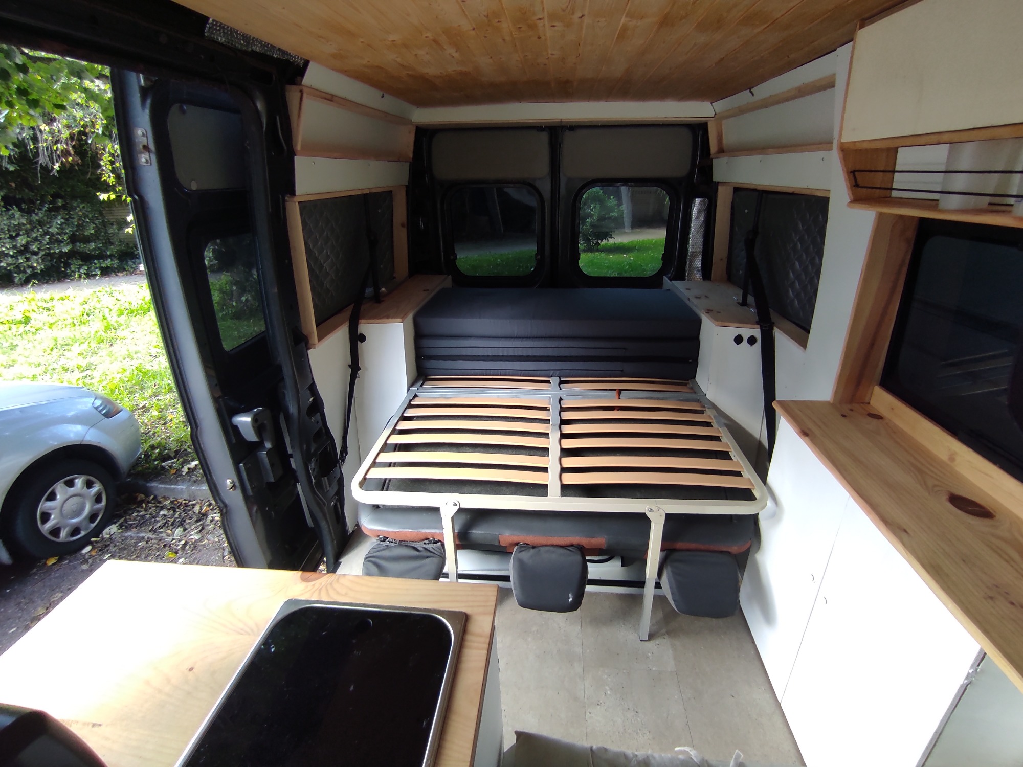

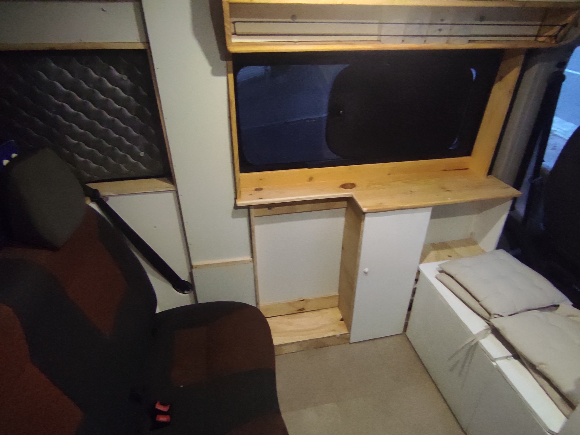

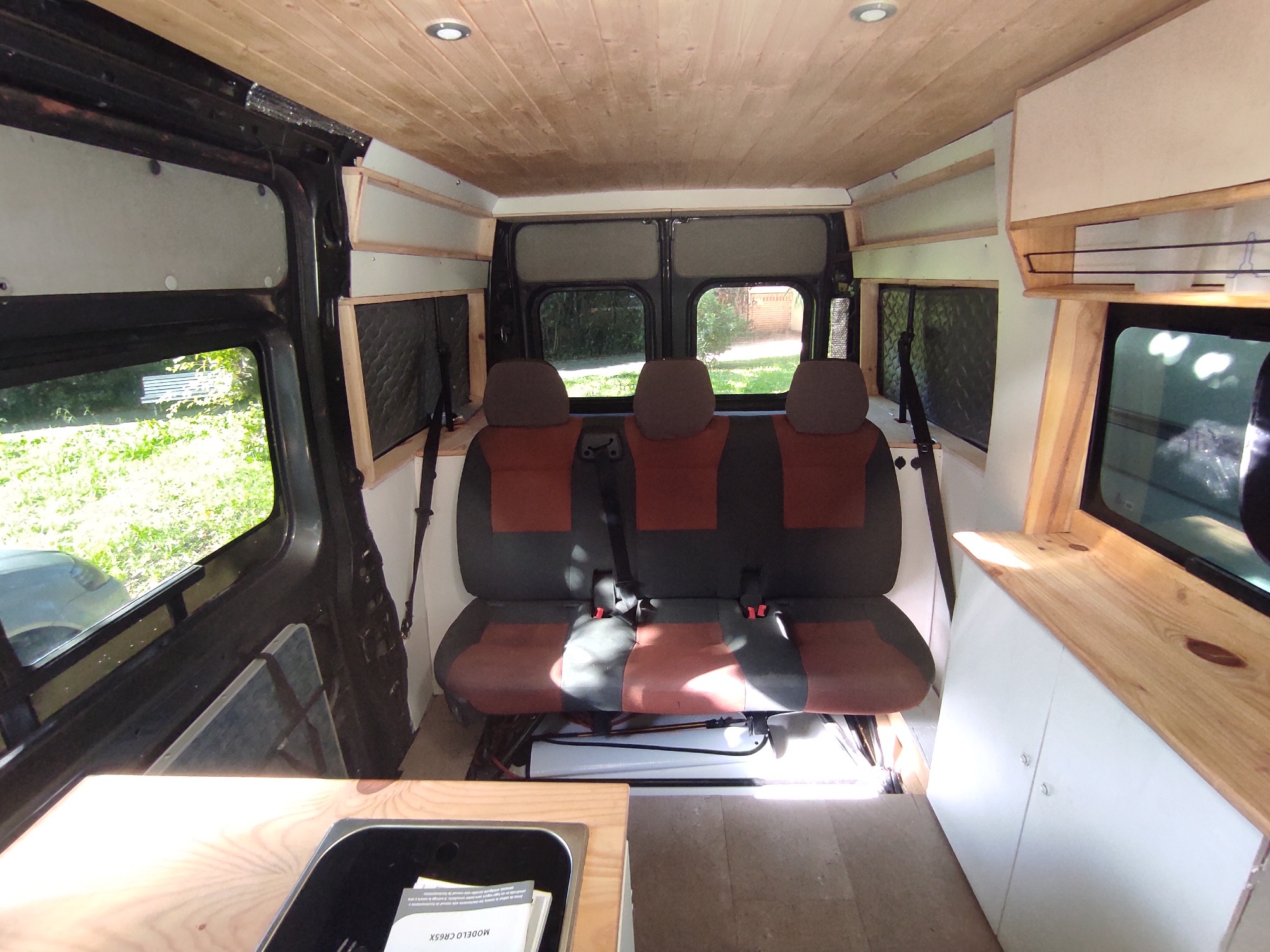

MUEBLES LISTOS:
Ya tenemos el suelo bien ecajado y los muebles listos.
Faltarían los cajones y la parte de panel de control con los botones de las luces, regulador, etc, que estará a final de semana.
He de decir que no ha sido trabajo fácil, porque al no querer perder espacio y no haber rastrelado, hemos tenido que hacer mil pruebas i plantillas para que los muebles encajaran el los mil nudos y bultitos que tiene la chapa por dentro.
La tabla que va encima de la más larga, es la extensión de la cama, que va anclada en las uñas que se han hecho  con las barras laterales que sobresalen, así nos queda una cama de 155 * 200.
A ver si a fin de semana pongo ya los cajones y los inventos para el hornillo.
bueno, ya tenemos los cajones.
la furgoneta ya casi está lista.

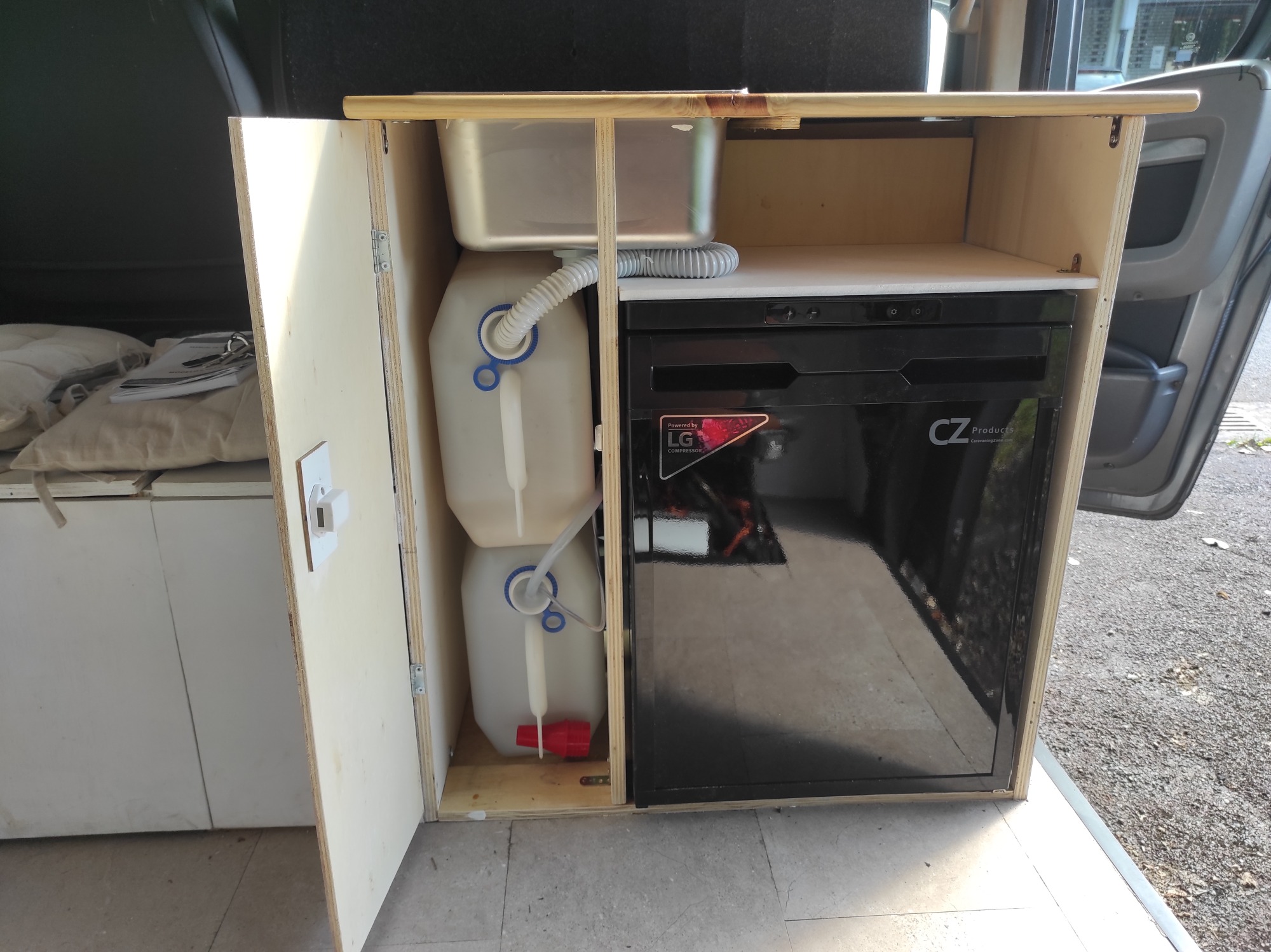

Toda la electricidad en este cajón.

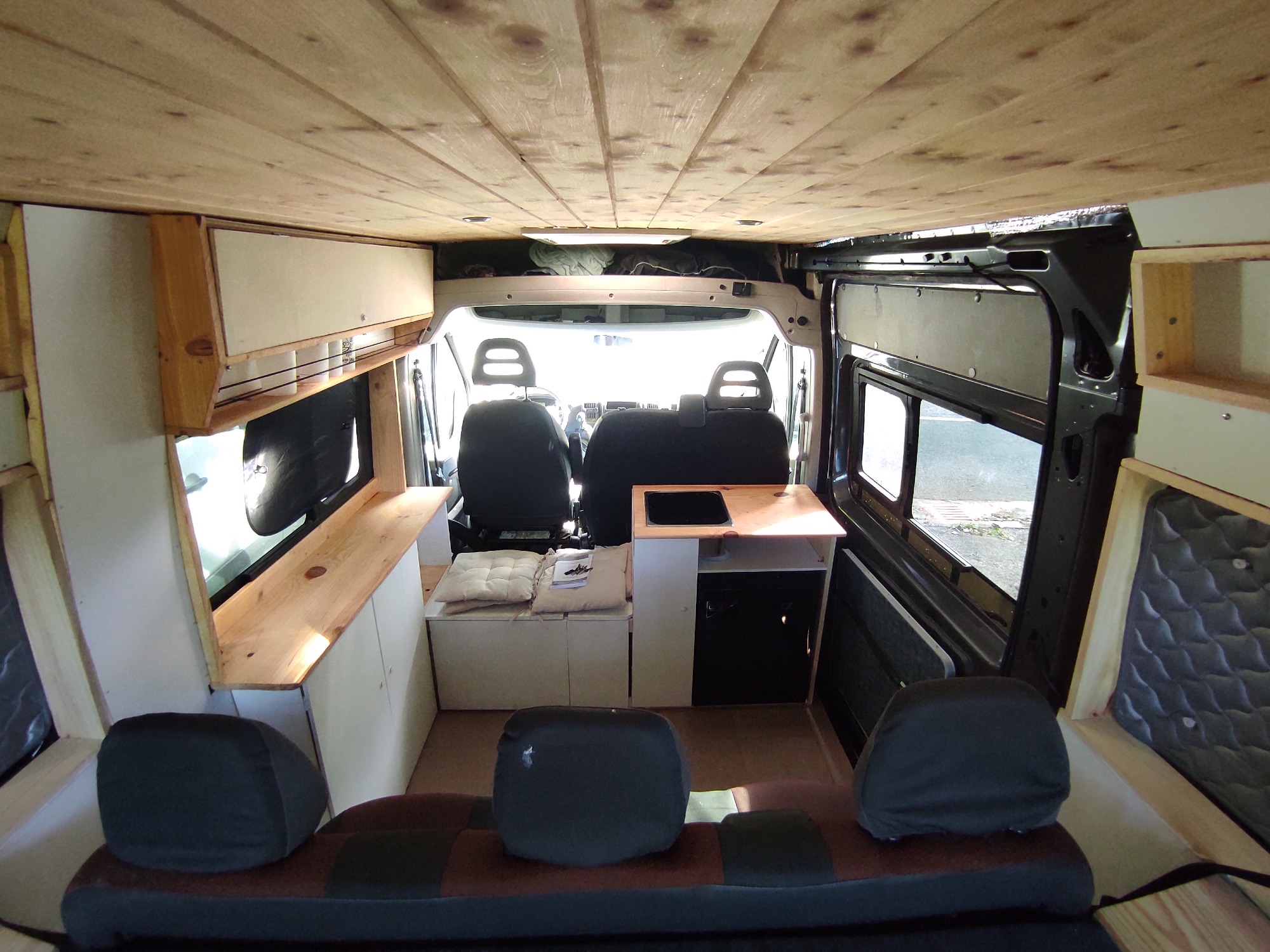

Bueno pues ya la cosa va casí acabada.
Los papeles enviados al ingeniero para homologar a ver si hay suerte y me los hacen rápido, mientras acabo cositas que no afectan al papeleo.
Nuevas fotos y comentarios en el 1er post.
Salud!!!
windymarket
Noviembre 25, 2024, 14:38:31 pm #6 Ultima modificación: Noviembre 25, 2024, 14:48:10 pm por windymarket
Lista :-D
