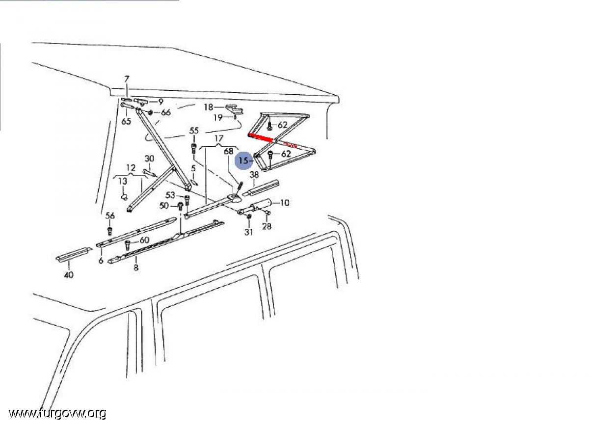

Lo que me extraña es que, a juzgar por el despiece que sale en el ETKA, allí no va ninguna arandela ni pieza de plástico (o igual es que el Etka no llega a ese nivel de detalle en las bisagras....)
  :roll:
llubi
Cita de: Trencalòs en Septiembre 10, 2015, 22:44:53 pm
  :roll:
Claro, por que no hay despiece de la bisagra, de la misma manera que no están los ejes que sujetan las barras de hierro...  ;D

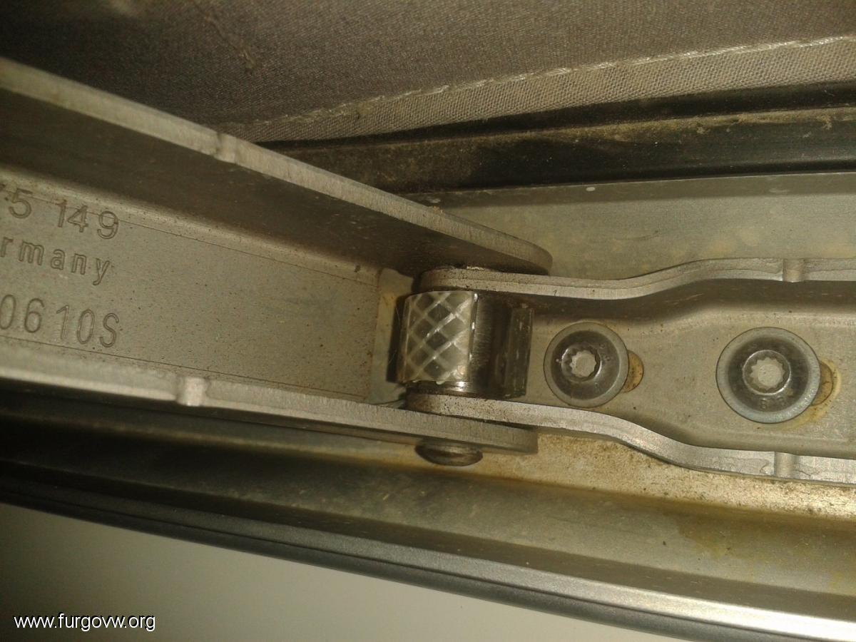

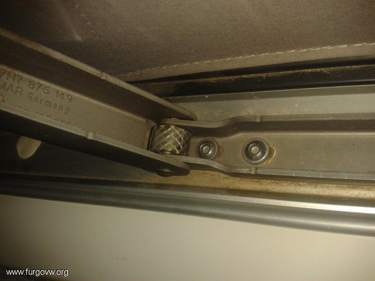

Acabo de subir el techo para dar un vistazo a las visagras, y no tengo ninguna de las dos piezas ......seguramente las perdieron en la volkswagen cuando me desmontaron el techo para solucionar el tema de la corrosión.
Por cierto, la pieza real, alguien tiene idea de como es? ..... A ver si alguien pone una foto para ver qué es exactamente lo que hemos perdido ...  :roll:
maño
Como veis es un simple trozo de manguera de agua puesta en la parte de delante de la bisagra trasera, un corte en la misma y para adentro;
lo que no se es porque no lleva en la parte trasera o se me habrá perdido.
Trencalòs
Maño, este trozo de manguera que muestras es lo que lleva de serie la Cali? ....  ??? :roll:
O......es el apaño que le has hecho tu? .....  :roll:
Tampoco me queda claro qué función realiza exactamente ...... Deduzco que esa bisagra, cuando está cerrada, tiene cierto juego que genera el ruido ....  :roll:
maño
eso lo lleva desde el día que la compré, lo que no se si en los demás ejes lo debería de llevar también y se me ha perdido. de apaño nada que es ingenio alemán  .meparto
y como ves, le falta medio centímetro para poder meterlo bien
