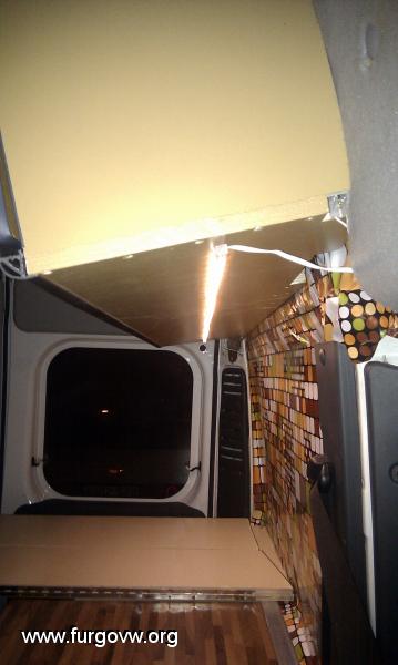

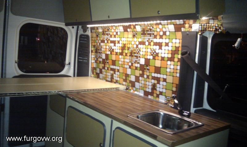

Hola subo fotos del brico de ayer, luz de leds del Ikea le da una luz muy cálida:
mañana mas.....

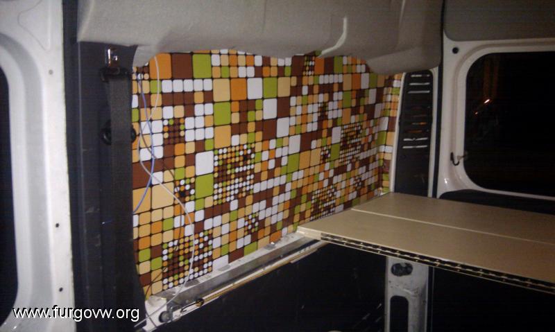

andioak
Tapizado lateral

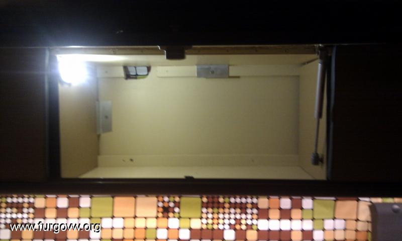

detalle del altillo con resortes i luz
