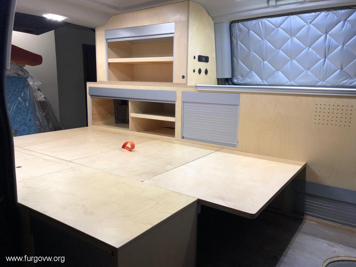

Hola a todos! Aunque yo soy propietario de la hermana pobre de las vuestras  ;D una vito 111 compact, sigo este hilo desde hace poco, porque no lo conocía, pero me ha sido muy útil. Gracias por toda la info que compartís.

La mía también es la compact Dordino, y aunque si que es justilla, si le das una vuelta se pueden hacer cosas apañadas, te dejo un par de imágenes de la mía casi acabada por si te valen para coger alguna idea, bueno a ti o a cualquiera (tengo la presentación pendiente). La cama hecha tiene 1,25m de ancho por 1,80m de largo y aún quedan unos 40cm hasta los asientos.

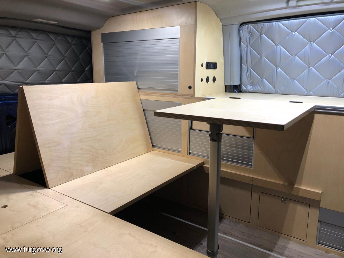

Y aquí en modo saloncito que también queda bastante apañado y práctico.
Impresionante!!

Gracias! Bueno ahí lo dejo por si algún día te quieres liar jeje, en cuanto a lo de turismo, no hay problemas, la mía está como "turismo con reformas"
puravidapin
Muchas gracias Betarosa! Yo cogí un montón de ideas de las furgos de los compañeros, así que ahí dejo la mía por si a alguien le sirve para "inspirarse"
