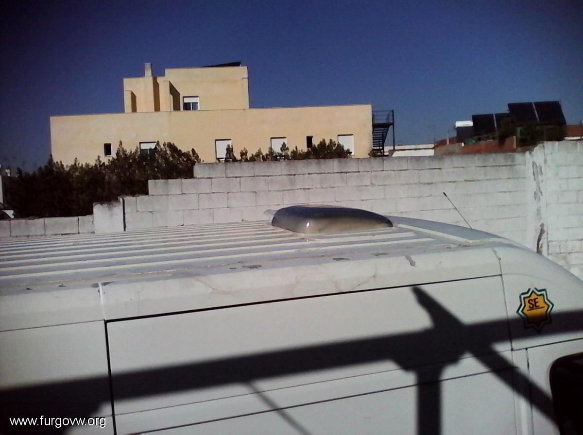

Hoy gracias a la ayuda de mi amigo David he montado la única claraboya que tenía, la Mini Heki. En el proceso de montaje me he cargado el movil y las fotos de todo el proceso no las tengo disponibles. Este es el resultado:

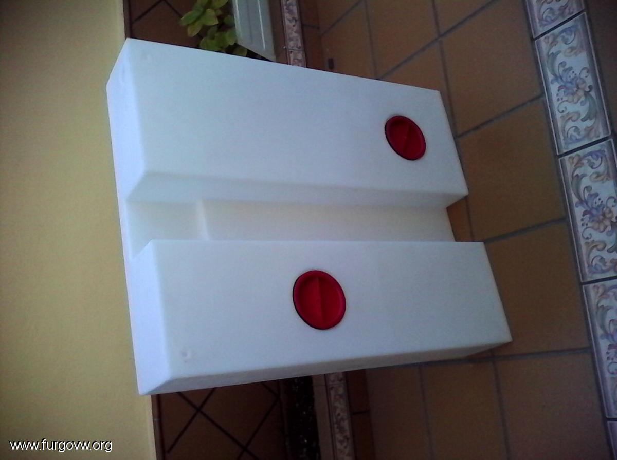

También he terminado de cortar el suelo. Aún sin fijar ya que antes tengo que poner depósito de grises. Este es el depósito:
Como ya os comenté es un depósito que Luluka quiere probar y que por lo visto lo montaba una empresa austriaca en las Ducatos. Es mucho más barato que el específico Ducato que venden. Lo he sobrepuesto y parece que encaja bien. Si va bien, lo venderán en web.

Ese deposito tiene buena pinta, es muy parecido al que he montado yo de Ciudad Camper, el mio es el que montaba Moncayo en las Ducato.

No tiene mala pinta pero si el ahorro no es mucho quizás sea mejor el de siempre. Lo digo porque veo que las tapas rojas una vez montado ya no se pueden abrir por si hay que limpiar el depósito o apretar racores. También veo que es liso. Te vendrá bien hacer una estructura fuerte como hizo pronillo al no tener las 4 agarraderas que trae el otro.

Tienes razón lisanlor. Veré posibilidad de montar estructura hierro para sostener depósito. Por seguridad. Impresionante pronillo. No conocía su hilo. Otro más a quién copiar. Jajaja . espero aportar algo nuevo pero lo veo difícil. Sois unos máquinas.
