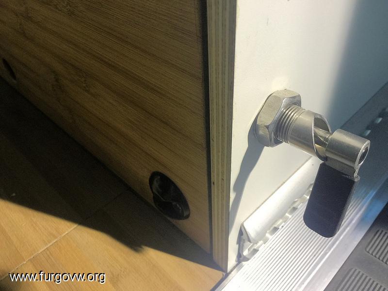

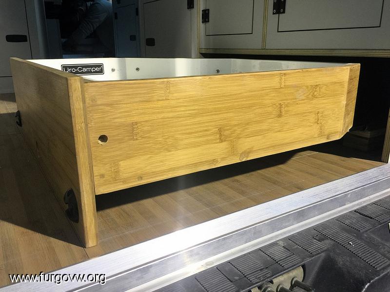

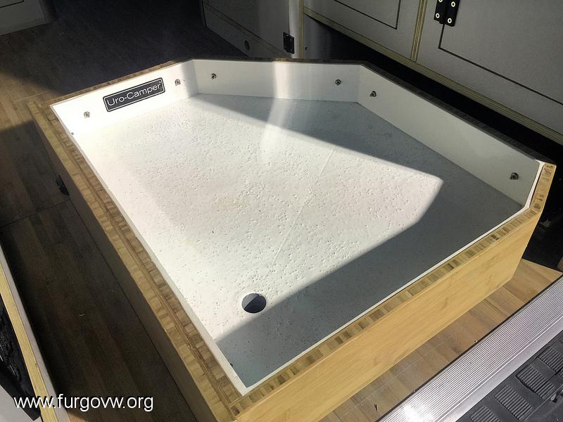

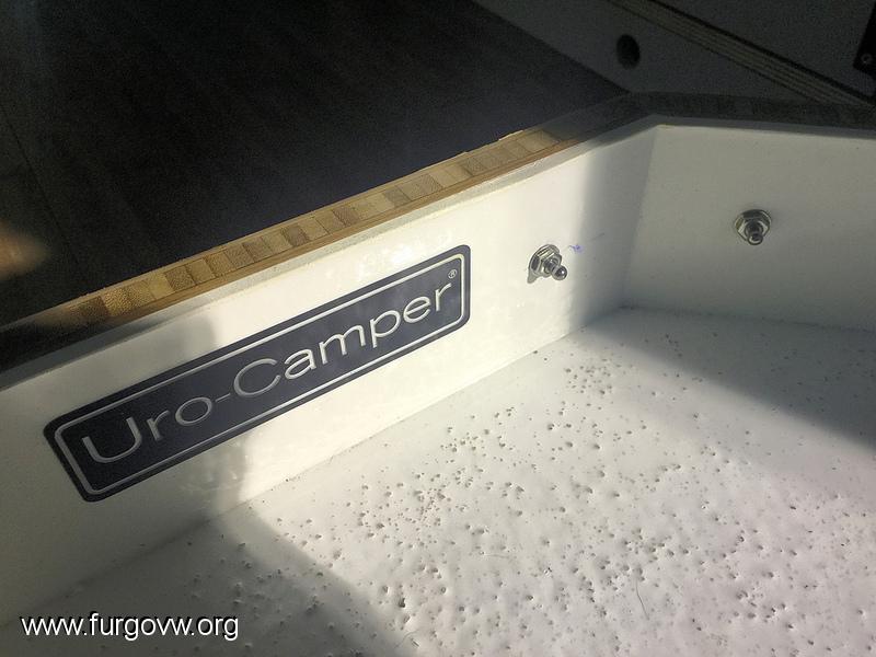

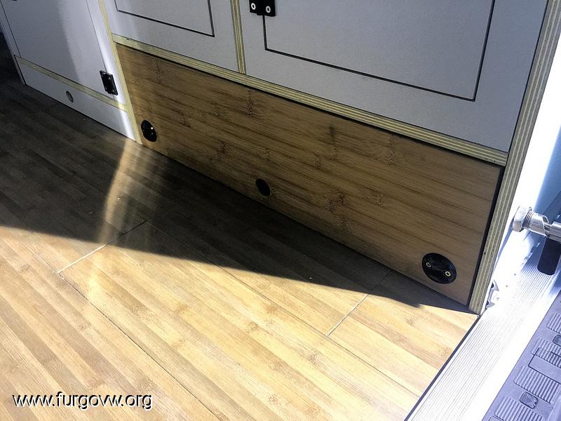

Hola!! Hice unas fotos hoy a un plato ducha para que veais como es.
Podeis copiarlo y hasta mejorarlo!!!
Se me olvidó deciros que en el suelo aplicamos silice espolvoreado como antideslizante. En las paredes veis los anclajes Tenaxx que sirven para montar y desmontar la mampara de tejido facil y rapidamente.

lober
jo..... ahora veo mi mierda de ducha de 60*60 y me deprimo.....
aceptas que te cambie mi pequeño gallinero de 50m por uno de estos?? total, aqui sabes que no tienes problemas de quedarte con el depósito de aguas vacío... y yo no tengo que liberar a la calle la mitad de la potencia de la calefaccion (es mas, creo que se la voy a tener que robar a la vecina si el invierno viene feo)
es mas, creo que tus celulas rinden más espacio que esto....
1 saludo máquinas. seguid haciendo las cosas así de bien, que poquito mas se puede mejorar. .ereselmejor .ereselmejor

Copiarlo, no es facil, asi que mejorarlo.....
Gracias por esas fotos, a mi por ejemplo me ha enseñado la capa que se forma con el polimero, algo que creia que era mucho mas fino, lo del silice también importante y los anclajes tenaxx me suenan quizas de haberoslos visto en algun montaje pero no se exactamente como van.
Asi la ducha se ve aún mas generosa, a mi me gusta mucho.
ensafer
Pero que bonito es el tablero de la ducha, ¿bambú?

Hola El_ri
Anclajes o broches TENAX
Aqui tienes como funcionan..
